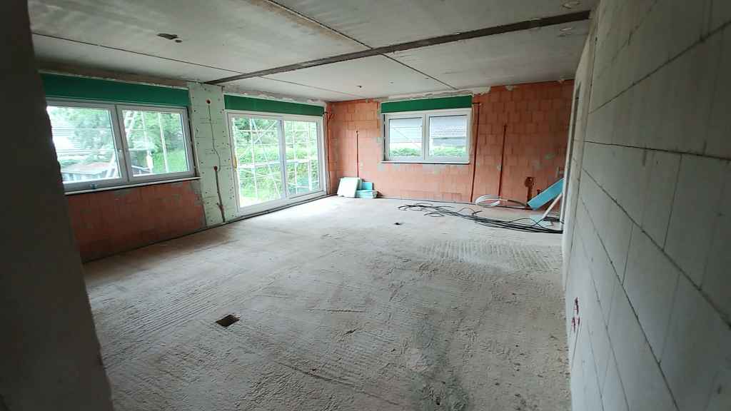

Wohnzimmer klasse!
Unfertig renovierter Innenraum mit großen Fenstern, roter Ziegelwand und Blick ins Grüne.

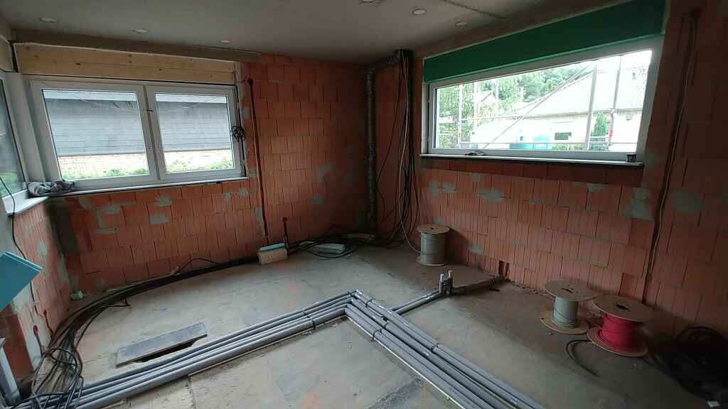

Küche klasse (wobei ich bei der Brüstungshöhe am Panoramafenster noch mal nachmessen muss):
Unrenoviertes Zimmer mit roten Ziegelwänden, Kabeln, Rohren und zwei Fenstern.

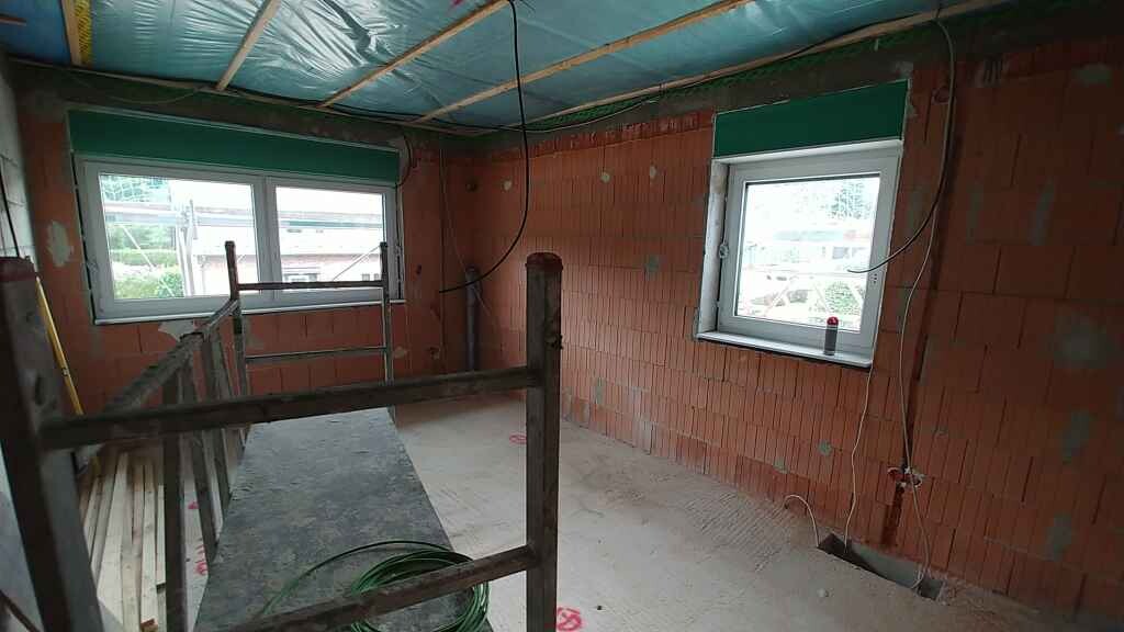

In Kinder 1 empfinde ich die Fenster als zu klein für den großen Raum:
Unvollendeter Innenraum im Rohbau mit Ziegelwänden, Fenstern und Installationen

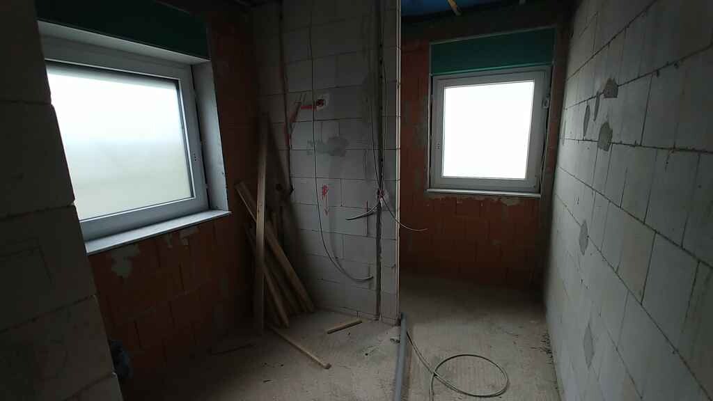

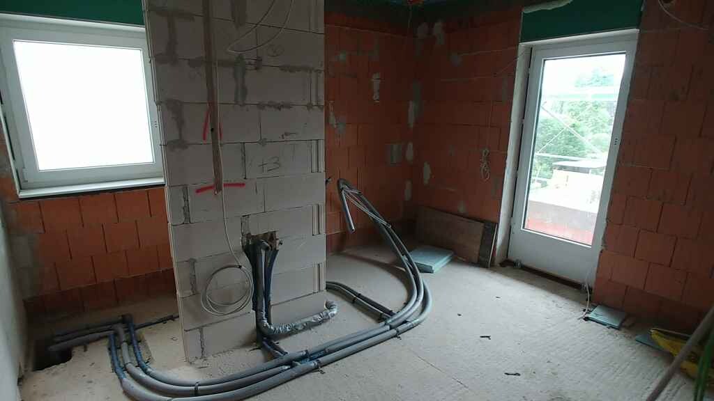

Elternbad:
Unfertiger Innenraum im Rohbau mit offenen Leitungen, Ziegelwänden und Fenstern
Übel ist, dass an der Waschbeckenvorwand, wo man darauf guckt, kein Platz mehr für eine Ablage jetzt. Jetzt müssen wir wohl oder übel einen Spiegelschrank kaufen oder ein Board setzen. Ich glaube, das ist auch großer Mist.

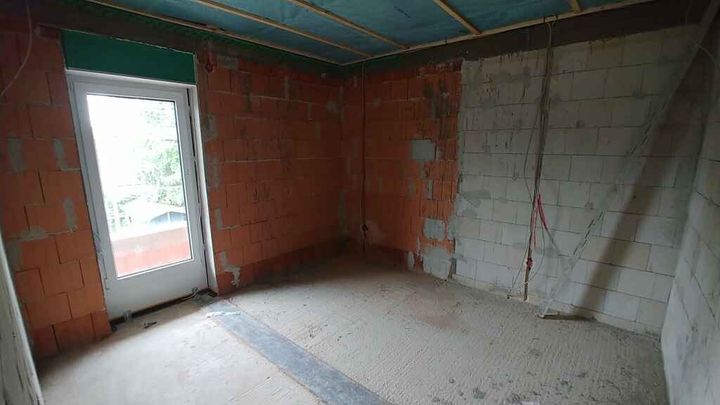

Schlafzimmer (das übelste Zimmer von allen, kein Licht und dieser Mini-Austritt - das ist einfach nur schlecht):
Unfertiger Rohbau-Raum mit Ziegel- und Betonwänden, Tür zum Aussenbereich.

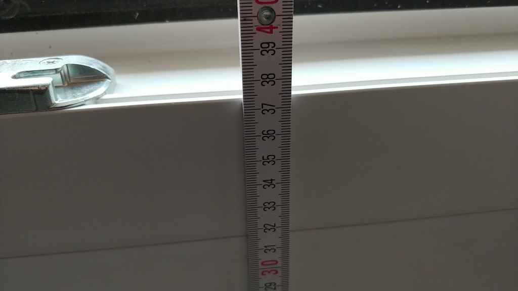

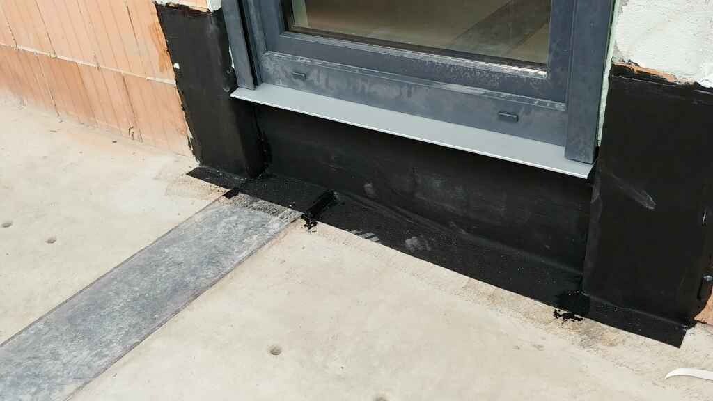

15cm Schwelle sollen es später lt. Vertrag sein:
Maßband im Bad neben Fliesen und Duschabtrennung, senkrecht positioniert
Baustellenansicht: neue Tür mit schwarzer Fundamentabdichtung am Boden.

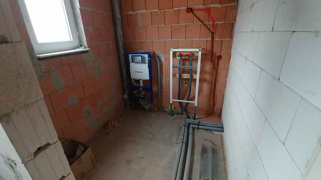

Gäste-WC:
Rohbau-Bad mit WC-Installationsrahmen, Sanitärrohren und Ziegelwänden

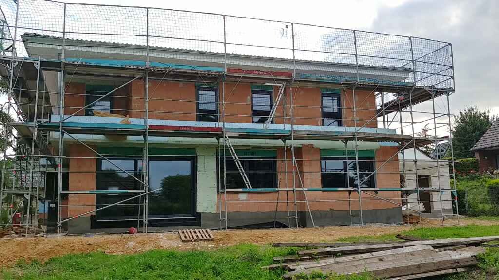

Zweistöckiges Haus im Bau mit Gerüst ringsum, orange Ziegelwände, große Glasfront
Erdgeschoss finde ich in Ordnung. OG tendenziell überall etwas klein geraten. Die Türen ärgern mich und ich sage mal, gerade im Schlafzimmer hätte es noch ein weiteres Fenster gebraucht oder eine deutlich größere Terrassentür mit mehr Lichteinfall.
Hier nachzufragen, ob man noch einen Durchbruch für ein weiteres Fenster machen kann, ist wohl zu spät, oder?

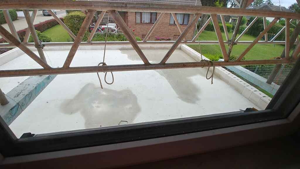

Auf dem Garagendach sah es so aus:
Baustelle mit Gerüst auf Balkon während Rohbauarbeiten, Blick ins Freie

Wie sollen es denn nachher 15 cm Schwelle werden wenn es jetzt schon 37,5 sind? Wie hoch ist Euer Fußbodenaufbau? 22,5 cm?
Wir haben ne ähnliche Situation wie Ihr. Bei uns sind es 14 cm. Allerdings hat die Türe ein lichtes Maß von ca. 2,03 m.
Ich verstehe nach wie vor nicht, weshalb Ihr Stürze über den Rollladenkasten habt?
Das Schlafzimmer empfinde ich als zu dunkel. Da hätte ne Doppelflügeltür hingehört.
Ich erkenne in der Decke des Wohnzimmer gar keine Stromauslässe? Habt Ihr Deckenspots?
Die Frage habe ich mir auch gestellt, es deswegen fotografiert und eine entsprechende Anfrage gestellt, auf deren Beantwortung ich noch warte.
Keine Ahnung. Mir war nicht bekannt, dass das so unüblich es. Es ist nichts Abweichendes vereinbart.
Das sehe ich ganz genau so. Leider kommt mir diese Erkenntnis zu spät.
Genau, nur Deckenspots und Pendelleuchten, für die es ebenfalls Vorsehungen in der Filigrandecke gibt.
Otus1114.06.18 14:37
Ich tippe mal auf die geplanten 30 cm Aufbaut der DT auf der anderen Seite, außen.
Der zusätzliche Aufbau, um außen > 2 % Gefälle zu generieren, muss ja noch "hergezaubert" werden. Innen trägt der Fußboden (welcher Art?) zudem auch noch weiter auf... .
R.Hotzenplotz14.06.18 14:41
Drinnen kommt Parkettboden darauf.
