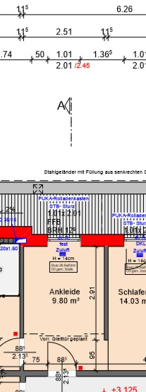

Die Ankleide ist 2,51m breit, wenn ich den Ausführungsplan richtig deute.
Bist du dir sicher? Warum machst du dir dann Sorgen, das ist doch total breit. Mit einem 60er Schrank auf beiden Seiten hättest du fast 1,3m Platz! Wir haben 1,12m Platz und das wirkt kein bisschen zu eng.
LG
Sabine
R.Hotzenplotz07.08.18 22:59
Curly schrieb:
Bist du dir sicher?So sieht es aus.
Curly schrieb:
Warum machst du dir dann Sorgen, das ist doch total breit.Die Visualisierung wirkt etwas beengt. Aber das kann ja auch täuschen. Da sieht es so aus, dass links und rechts neben dem Fenster kein Platz mehr ist. Und das ist 1m breit.
Aber die Schränke sind auch 68cm bzw 71cm tief.

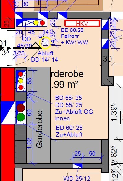

Die Ankleide hat kein Fenster! Nur Lichteinfall aus dem Flur. Die Schränke, die dort eingezeichnet sind, sind nur Muster und da steht keine konkrete Planung bzw. Gedanken dahinter bisher.
Der eingezeichnete Türsturz oben links kommt ja nicht. Da machen einem die Lüftungsschächte quasi den ganzen Raum kaputt. Wird noch interessant, diesen Raum zu möblieren mit der toten Ecke da hinten.
