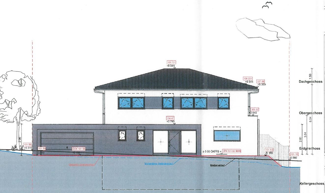

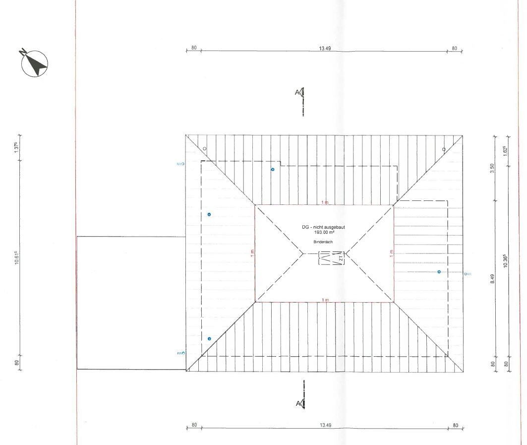

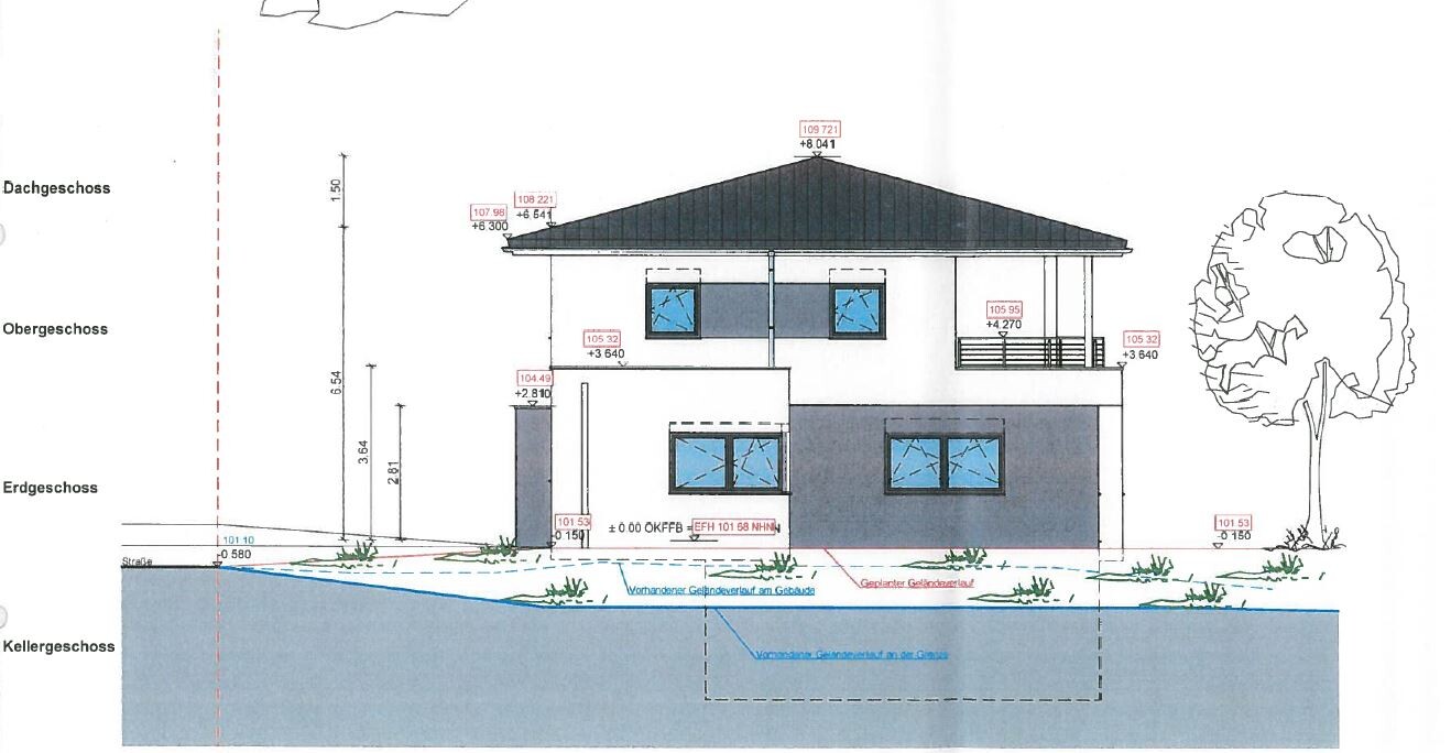

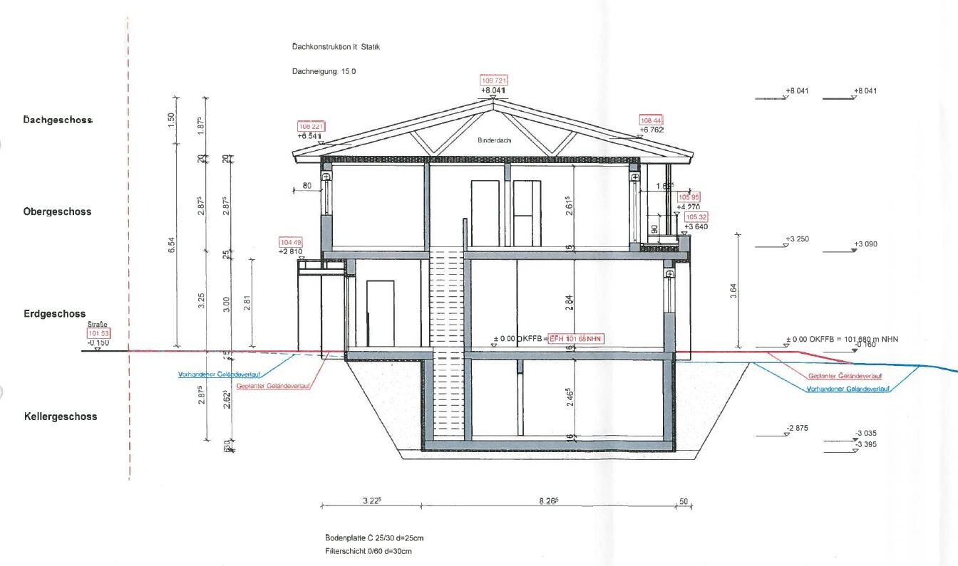

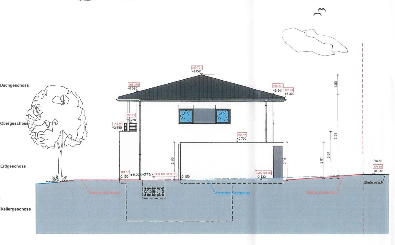

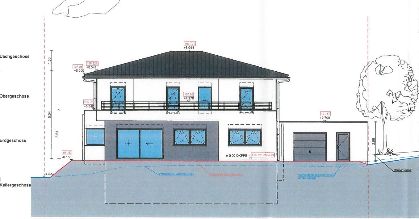

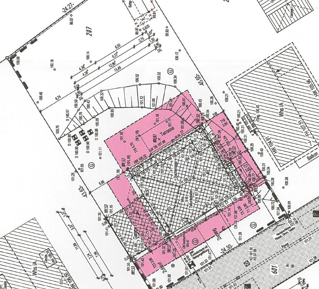

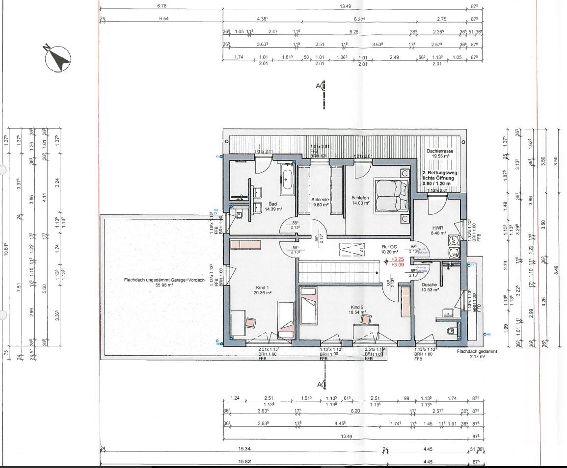

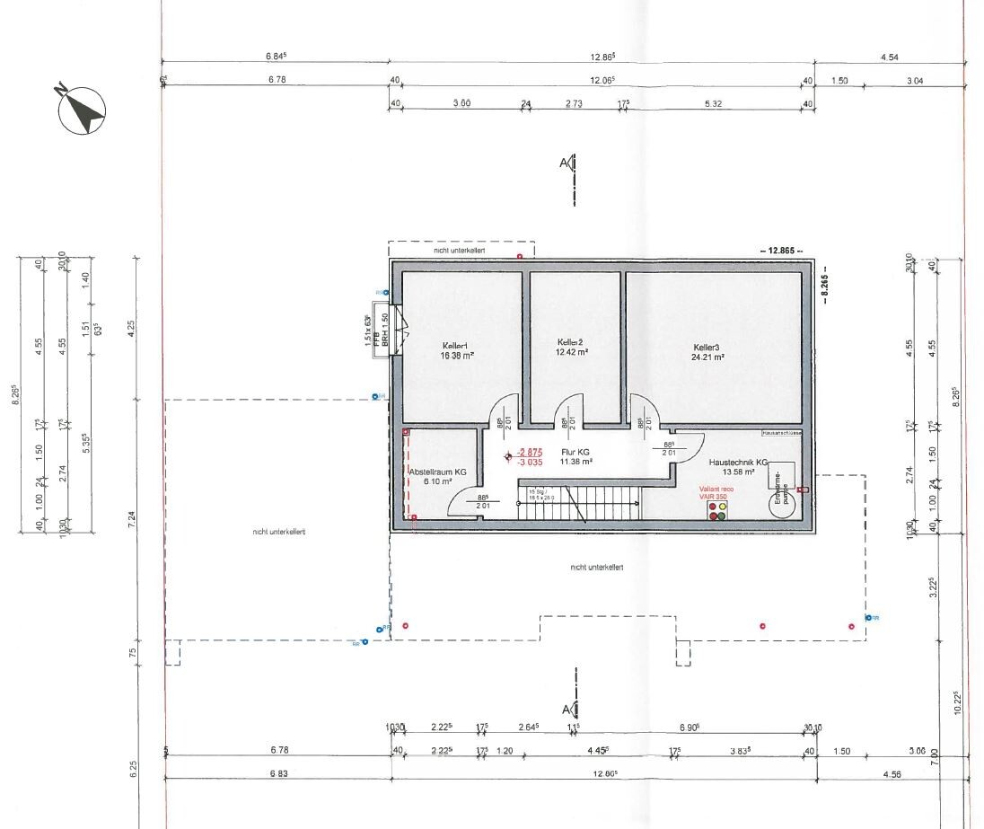

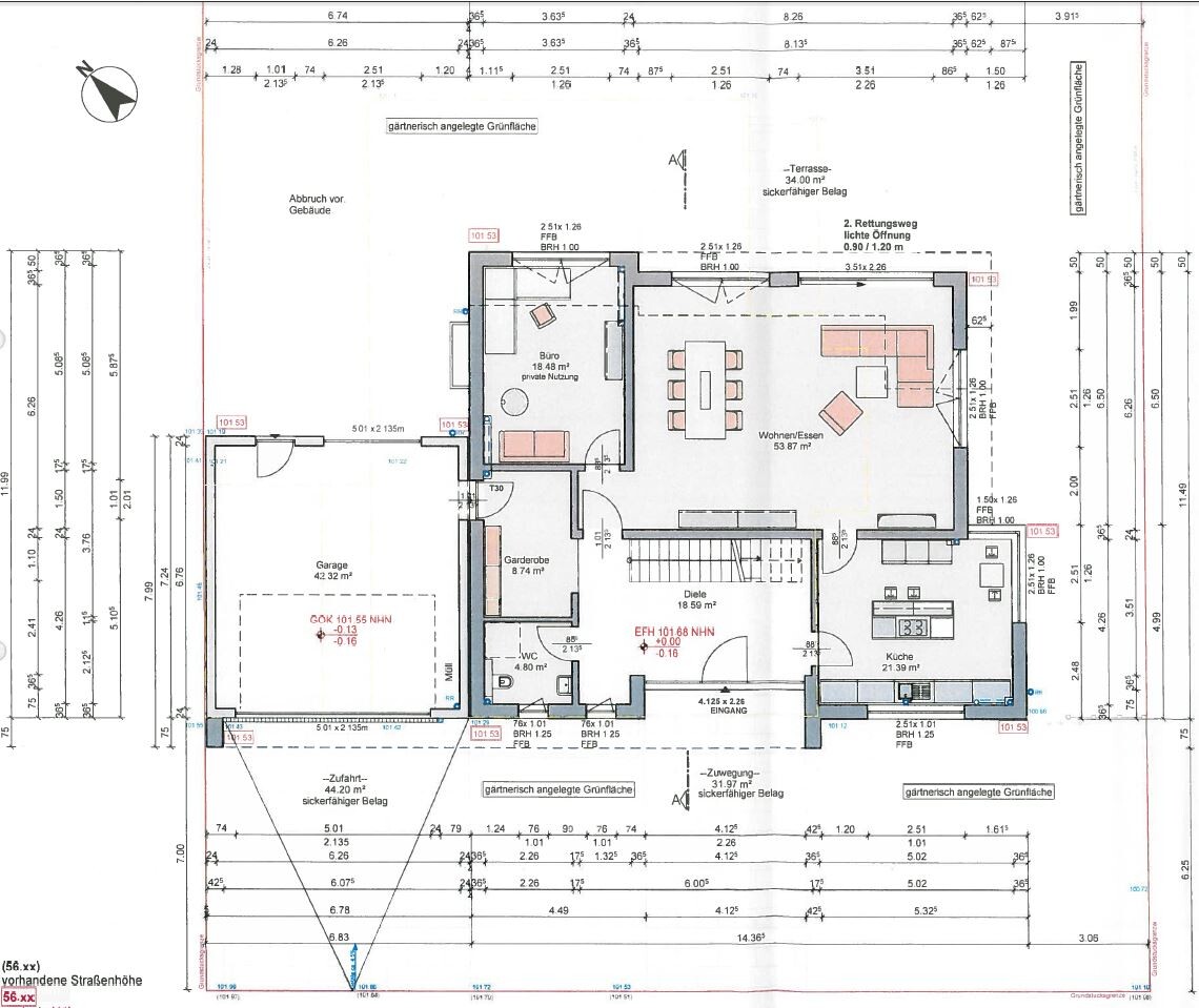

Zum Abschluss der Grundrissdiskussion lade ich der Vollständigkeit halber mal auszugsweise die Unterlagen des eingereichten Bauantrags hoch.
Die Möblierung passt immer noch nicht, da der Anbieter das erst in der noch nicht beauftragen Ausführungsplanung korrigieren wird!
Das hintere Garagentor ist jetzt neu, damit ein Minibagger in den Garten kommt. Rechts neben dem Haus (Frontansicht) passt das nicht.

Grundstücksplan mit pink markierter Gebäudefläche und Bauflächenlayout
Grundriss Kellergeschoss: drei Kellerräume, Flur KG, Abstellraum KG, Haustechnik KG, Maßangaben.
Grundriss eines Hauses mit Garage, Büro, Garderobe, Diele, Küche, Wohnzimmer/Essen und WC.
Grundriss eines Hauses: Garage links, Bad, Schlafen, Ankleide, Kinderräume, Flur OG, Dachterrasse.

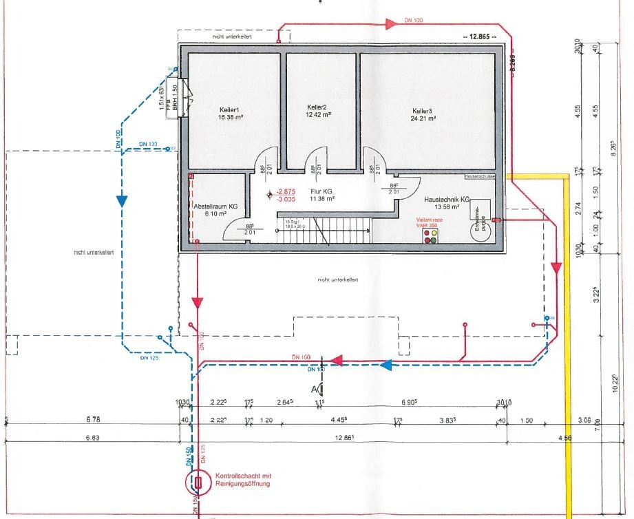

R.Hotzenplotz22.10.17 12:23
Und hier noch die Entwässerungsplanung.
Untergeschoss-Grundriss mit drei Kellerräumen, Abstellraum und Flur; farbige Rohrleitungen (rot/blau).
11ant22.10.17 15:08
46 cm Gefälle auf 7 m Länge der Garageneinfahrt - ist das nötig ?
R.Hotzenplotz22.10.17 15:10
Der Bauberater hatte das auch bemerkt und sich nach Betrachtung der gesamten Grundstückstopographie so geäußert, dass es wohl nicht anders ginge wenn man nicht an anderer Stelle andere Nachteile in Kauf nehmen wolle (kann es leider nicht mehr genau wiedergeben aber ich hatte dem auch nicht so viel Priorität beigemessen). Ich habe das dann nicht weiter hinterfragt.
11ant22.10.17 15:21
Für mich wäre das das Hammer-Argument gegen die Zwischentür, und ich würde die Garage höher setzen (und lieber dann am gartenseitigen Garagentor ein bißchen anböschen). Also vielleicht so etwa 20 cm höher als aktuell geplant.
