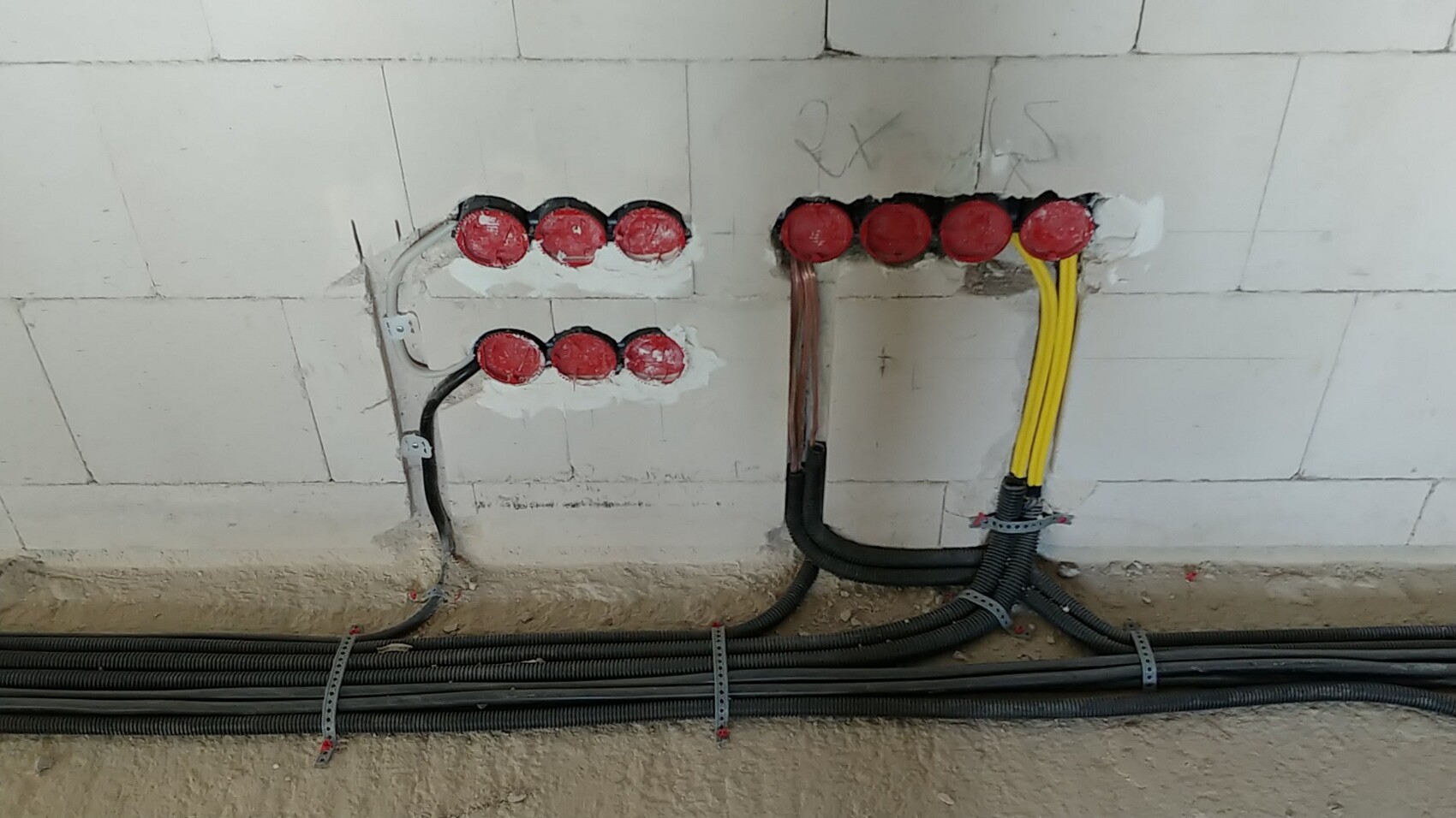

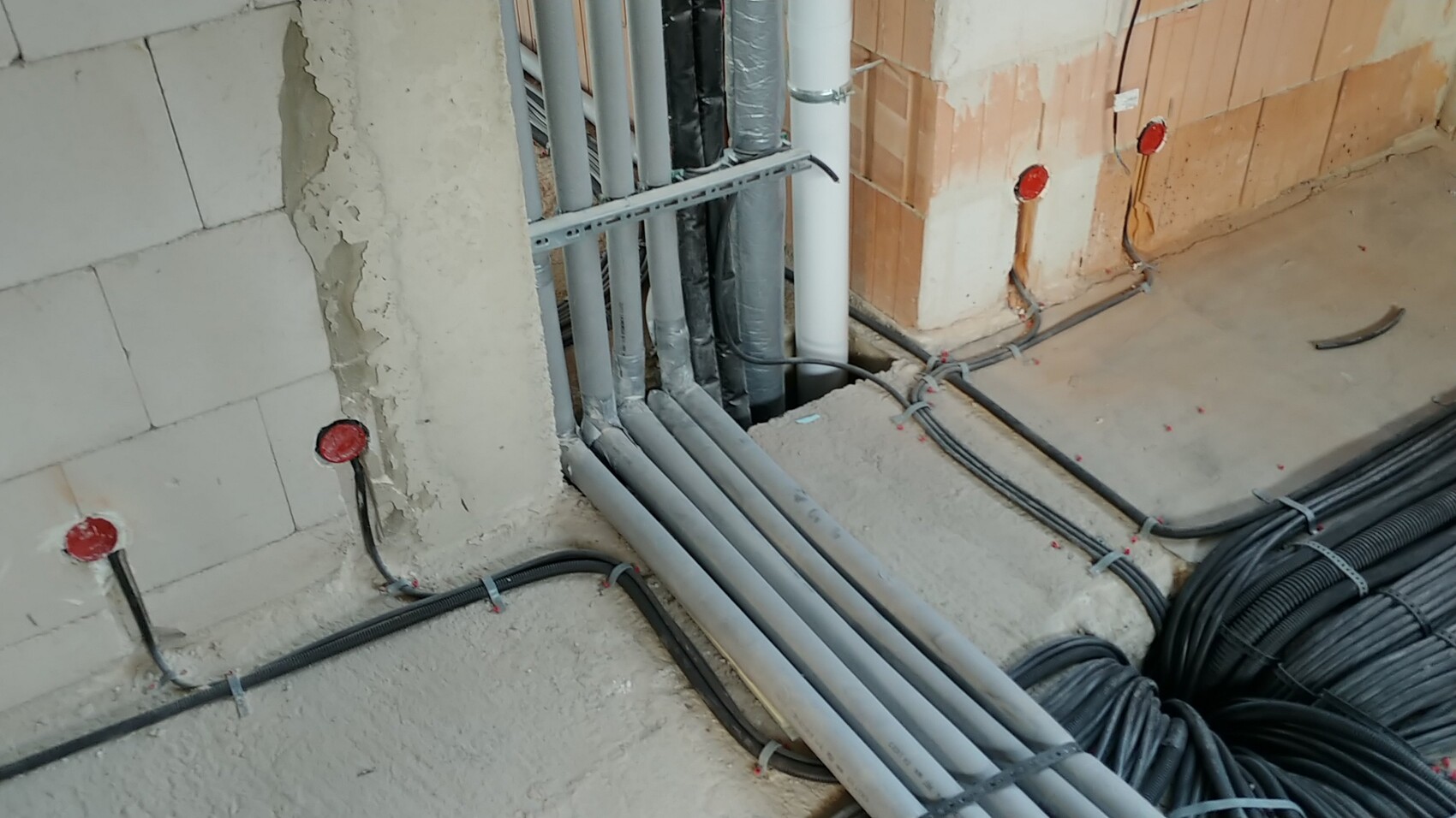

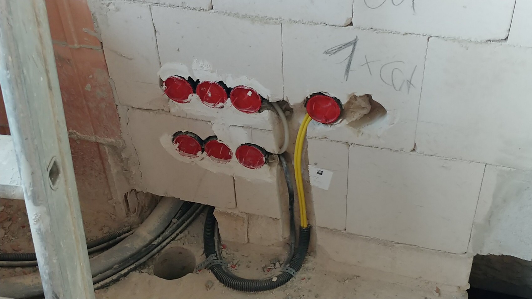

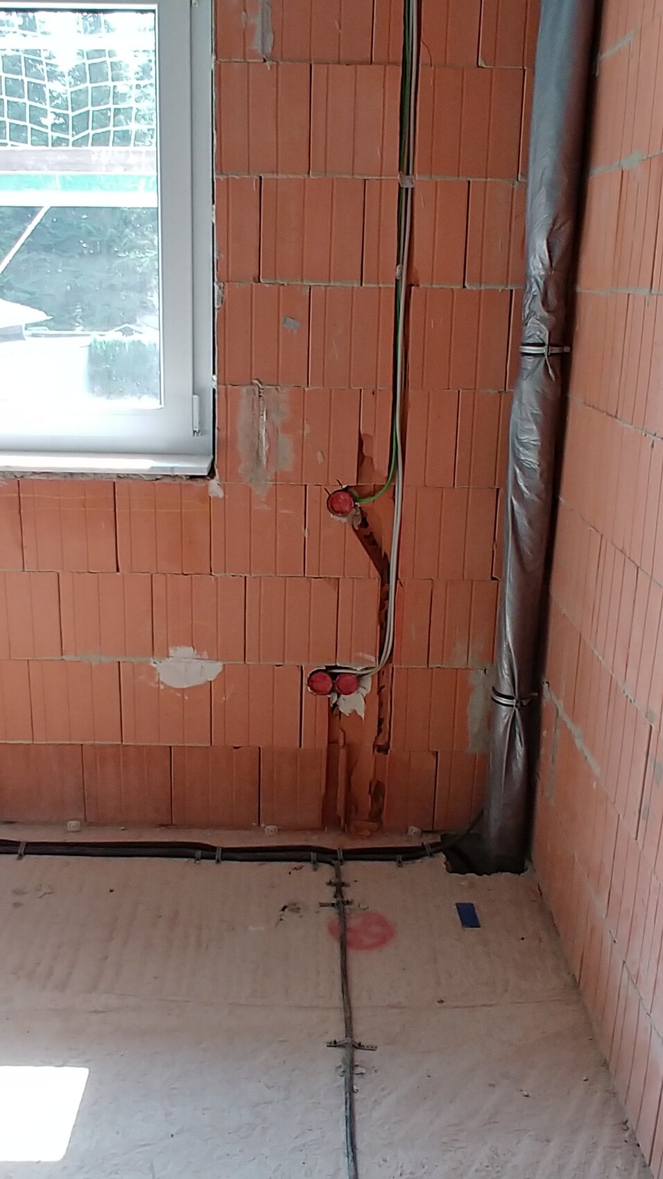

Ich bin nach deinem Posting jetzt extra noch mal hingefahren und habe gemessen sowie fotografiert.
Wie schon gesagt hat man mit mir nichts abgestimmt sondern sagte, das werde nach Standard ausgeführt.
Erstmal die Höhen der Standardsteckdosen. Da messe ich vom Rohfussboden aus zwischen 45 und 47cm bis zur Mitte der roten Dose. Könnte man meinen, die haben die 16cm Estrich berücksichtigt und sonst nichts. Bei uns zuhause ist die Mitte der fertigen Steckdose bei 30cm ab Fertigfußboden .
Dann haben wir noch sowohl im Arbeitszimmer, wo der Schreibtisch hinkommt als auch an der Fernsehwand zwei Reihen mit Steckern. Da ist die Mitte der unteren Schalterreihe bei einer Höhe von 31cm ab Rohfussboden.
Verlegte Kabel in Wand mit roten Abdeckkappen und Kabelkanälen auf der Baustelle
Rohbauwand mit mehreren roten elektrischen Dosen und sichtbaren Kabeln für Strominstallation
Die Stecker für die Küchengeräte sind 26cm hoch ab Rohfussboden.
Baustelle mit installierten Rohren, Kabelkanälen und roten Abdeckungen an Wand und Boden.
Dann habe ich mich noch den Lichtschaltern bzw. Raumcontrollern gewidmet. Die liegen mittig bei 122cm Höhe ab Rohfussboden. Das erscheint mir gering. Zuhause sind es 110cm ab Fertigfußboden und das finde ich angemessen. Muss ich mal nachlesen, wie denn da der Standard ist. Ob es so passt wie es ausgeführt wurde.

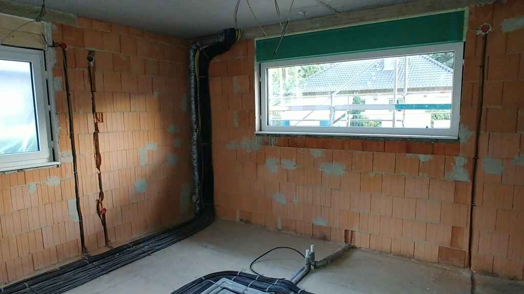

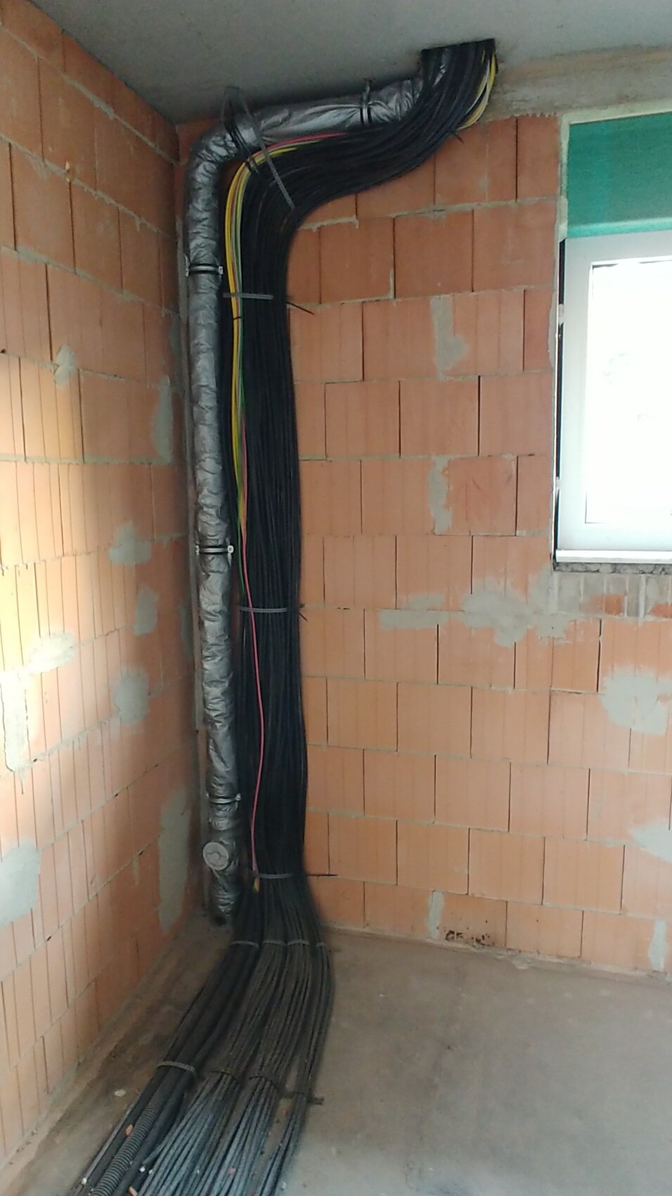

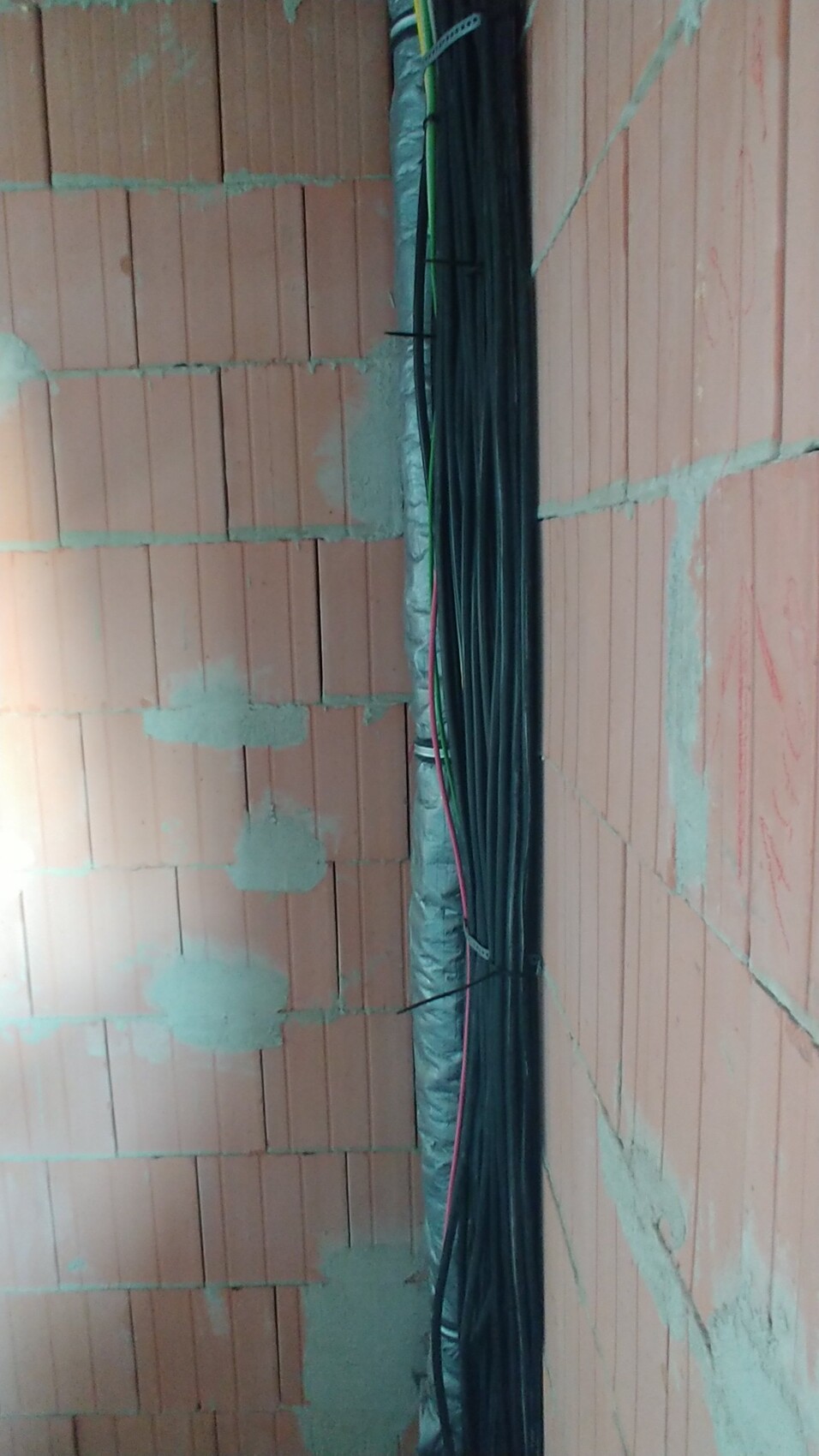

Ich glaube, ich hatte noch keine aktuellen Fotos gepostet, wo die Kabel in der Küche ordentlich zusammen gebunden sind. Jetzt wird einem erst mal bewusst, was für eine Mega Abkofferung da hin muss! Wahnsinn! Das verschandelt doch die ganze Küche!

Keine Ahnung, wie das mit der Küchenplanung auch nur ansatzweise zusammen passen soll.
Mit der Entscheidung Durgo vs. Belüftungsrohr durch Kind 1 tue ich mich auch sehr schwer. Überhaupt fällt es mir mit und ohne Rohr schwer, eine sinnvolle Bettstellung i. V. m. den Steckdosen und dem Lichtschalter zu finden. Ich finde, das ist nicht gut positioniert.

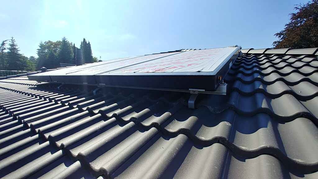

Bin auch mal aufs Gerüst gestiegen und habe die Solaranlage abgelichtet.
