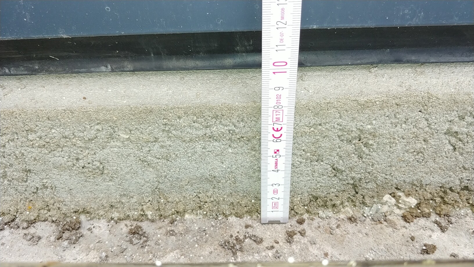

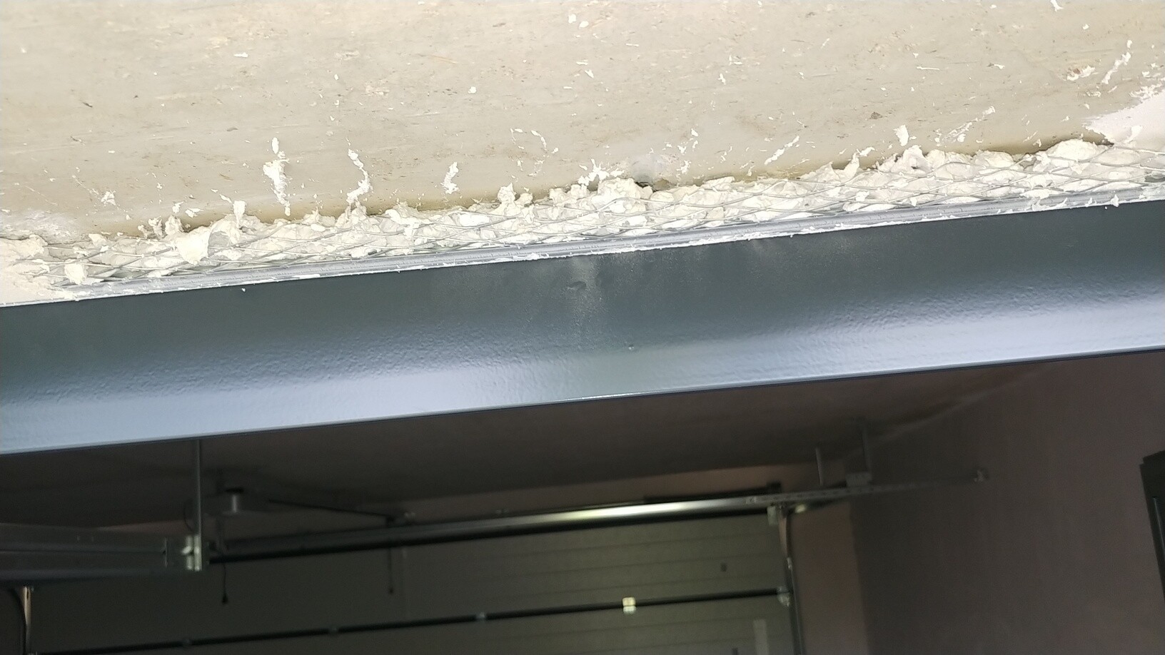

Ich bin noch eine Rückmeldung schuldig. Also der Estrich scheint 8cm hoch zu sein.
Maßband an Fundamentkante am Baugrund, sichtbarer Betonboden.
Rechnen wir also mal die Tür....
2,135m Rohbauhöhe minus 8cm, da wären wir eigentlich bei 2,055m. Dann scheint aber auch noch etwas verloren zu gehen, wo die Eckschienen sitzen etc. - so sieht das aus.
Also kann man wohl nichts machen, denn das Rohbaumaß ist ja eingehalten: Offenbar das gleiche Problem wie mit den OG Fenstern und zumindest mal kein Mangel und keine Abweichung vom Vertrag, so wie der Bauleiter auch geschrieben hat.
Türrahmen Garagentür:
Rohbau Garage mit grober Putzoberfläche Deckenrand und Garagentor-Schiene

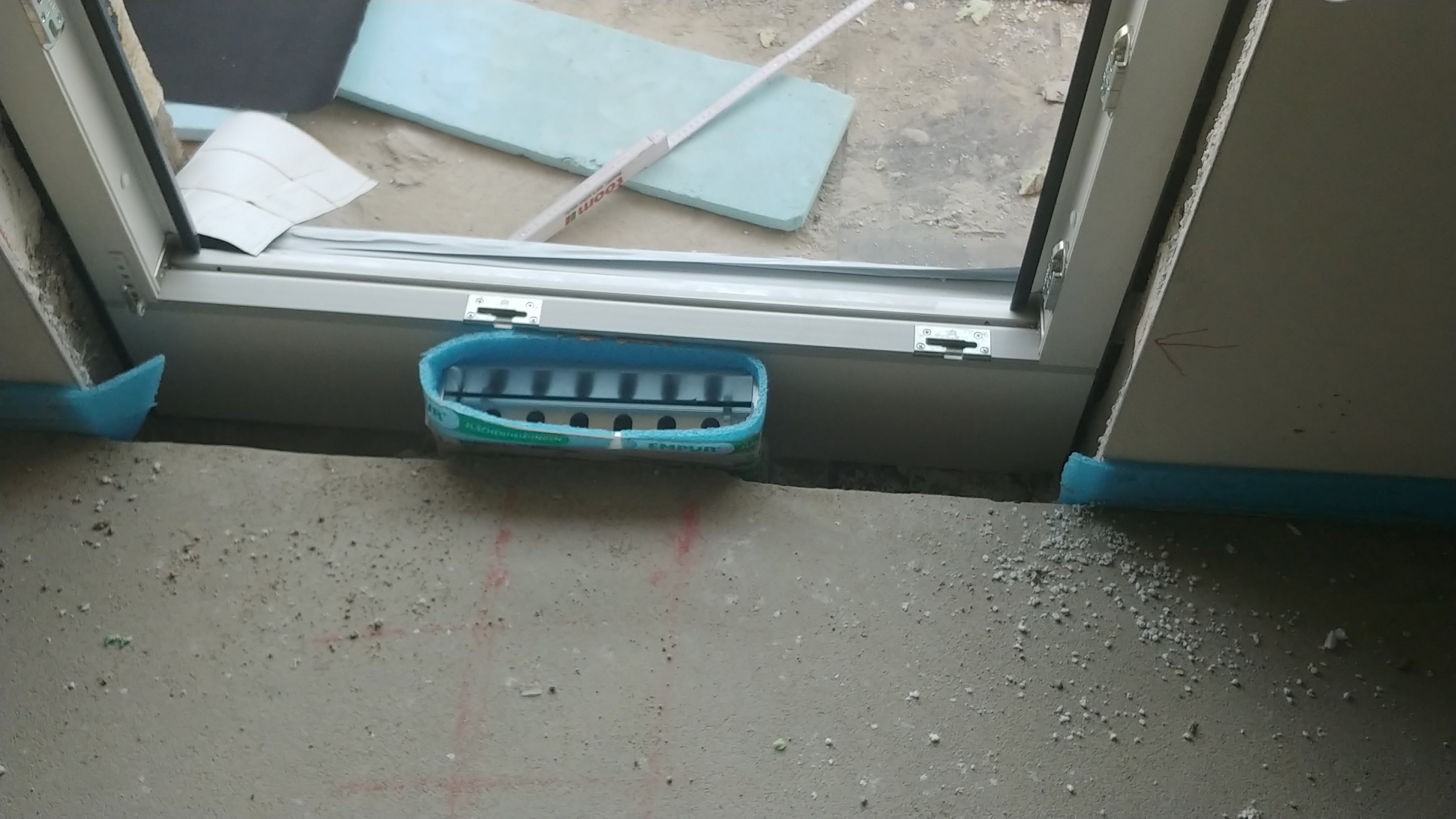

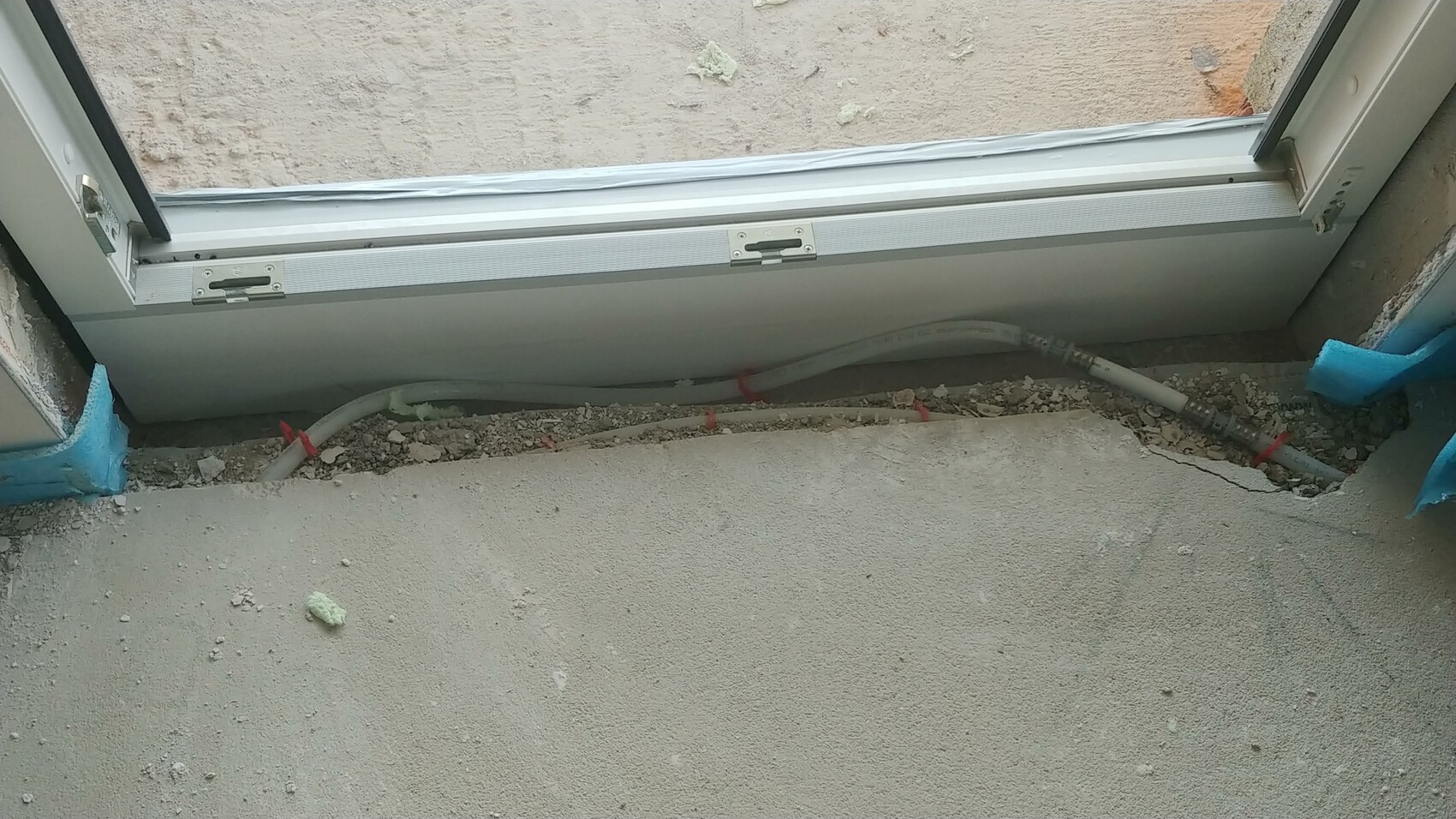

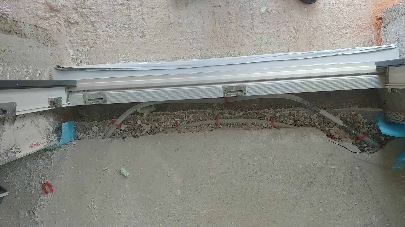

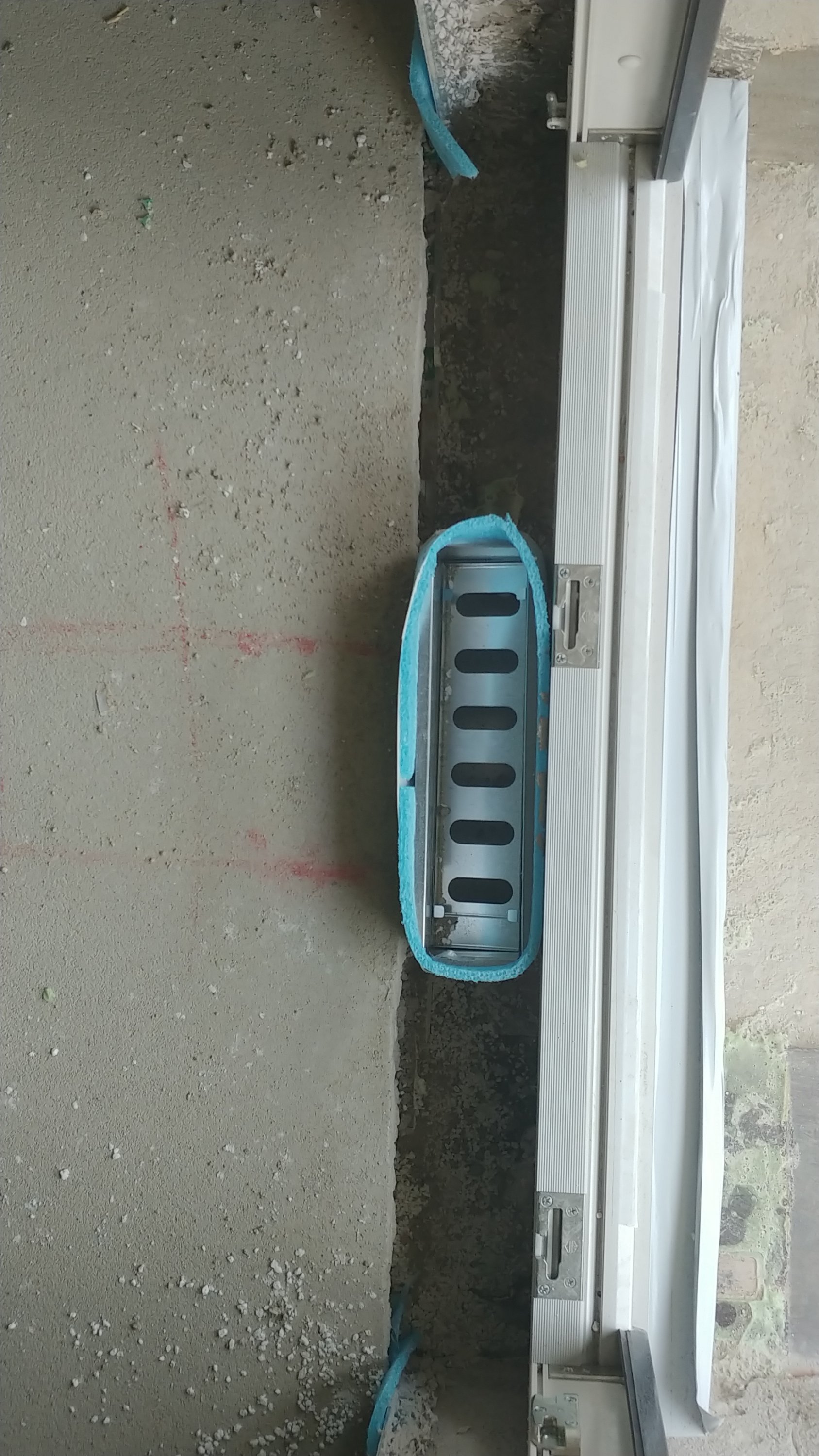

R.Hotzenplotz19.09.18 20:46

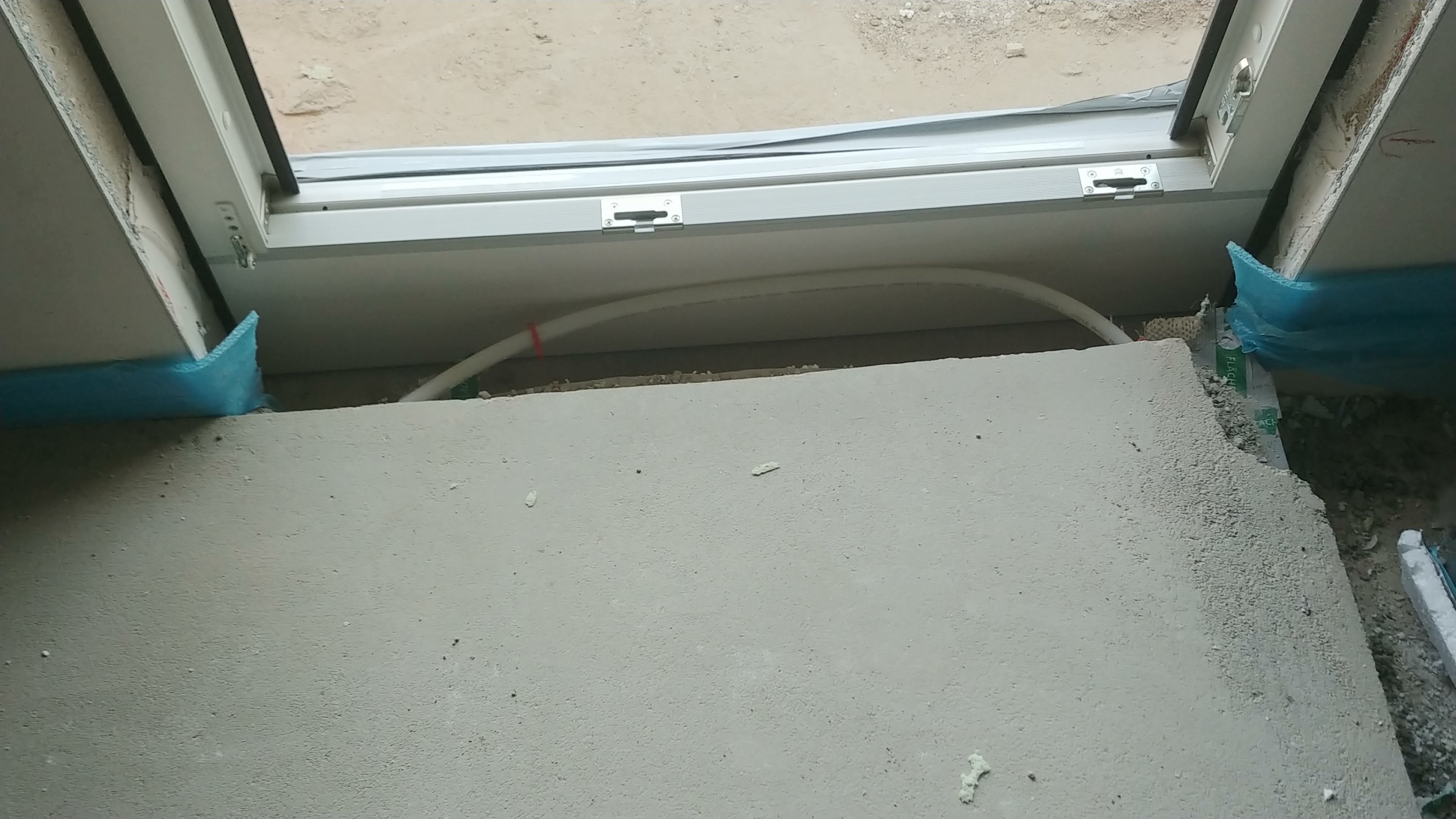

Heute sind die neuen Terrassentüren im OG eingebaut worden.
Ich frage mich, ob das so in Ordnung ist, dass der Lüftungsauslass nun direkten Fensterkontakt hat und dass Rohre der Fußbodenheizung einfach mehr oder weniger abgeknickt wurden und ebenfalls unmittelbar am Fensterrahmen anliegen. Gibt es dazu auch einschlägige DIN? Oder stört das so nicht?

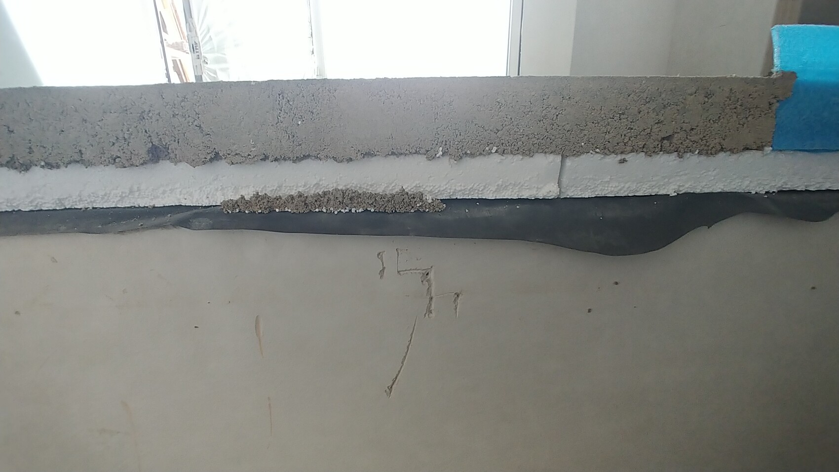

Ebenfalls war heute der Innenausbauer für Fliesen und Malerarbeiten da und hat mich gefragt, warum die Treppen Übergänge nicht beigearbeitet sind. Laut seiner Ansicht ist es nicht üblich, dass er das Ganze so mit sichtbarem Styropor etc. übergeben bekommt.
Baustellenaufbau einer Wand mit grobem Beton, Dämmung und Folie in Bauphase

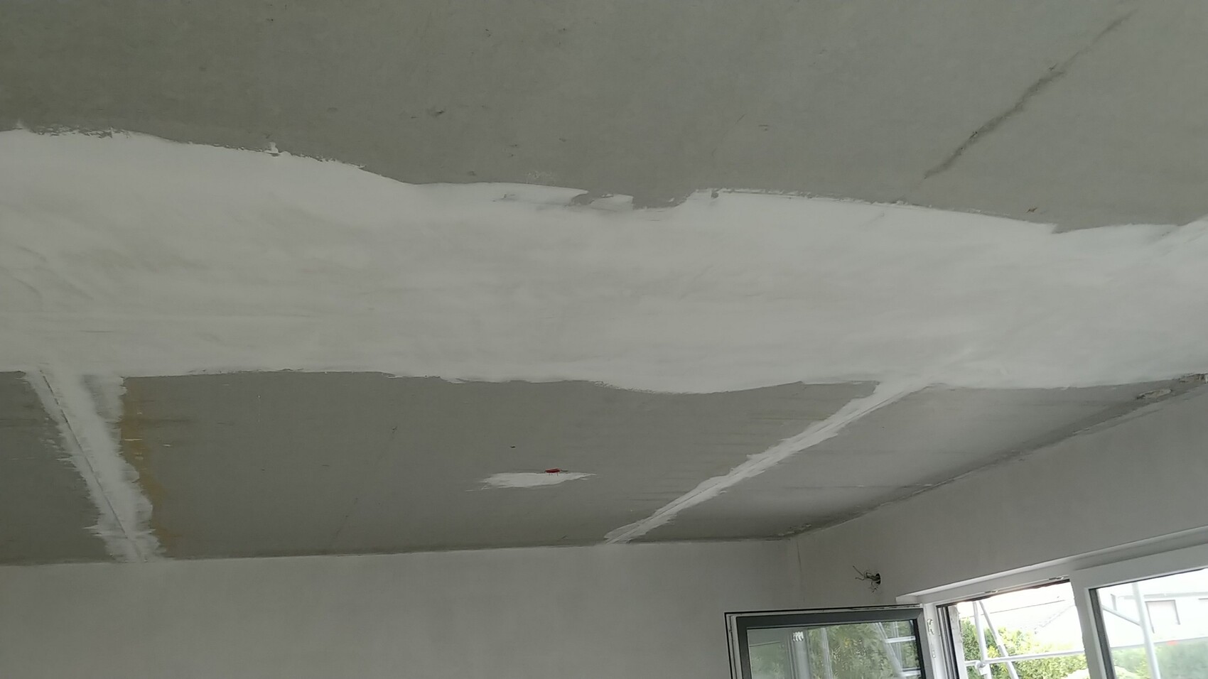

Dann hat er noch gefragt, warum die Arbeiten an der Betondecke ohne Gewebe stattgefunden haben? Das mache kein Handwerker so wie hier. Kann da jemand was zu sagen?
