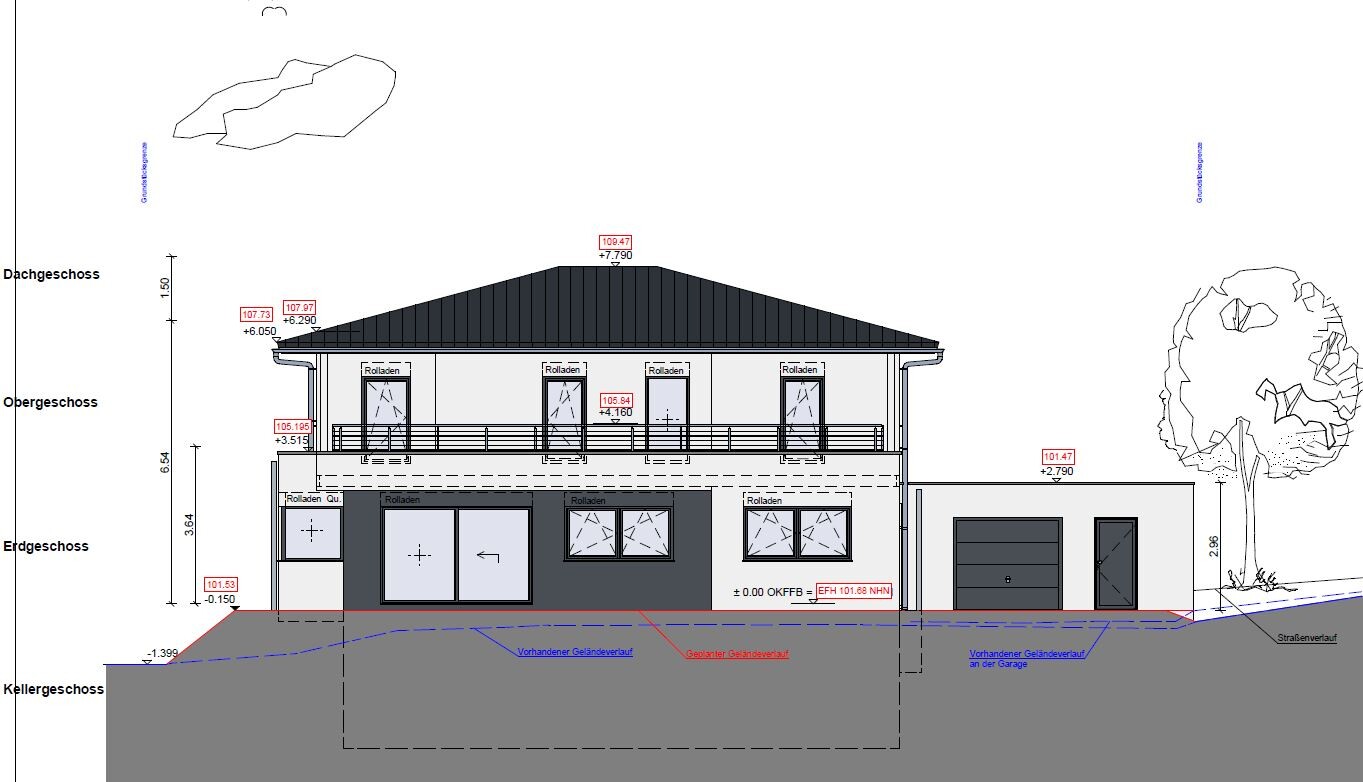

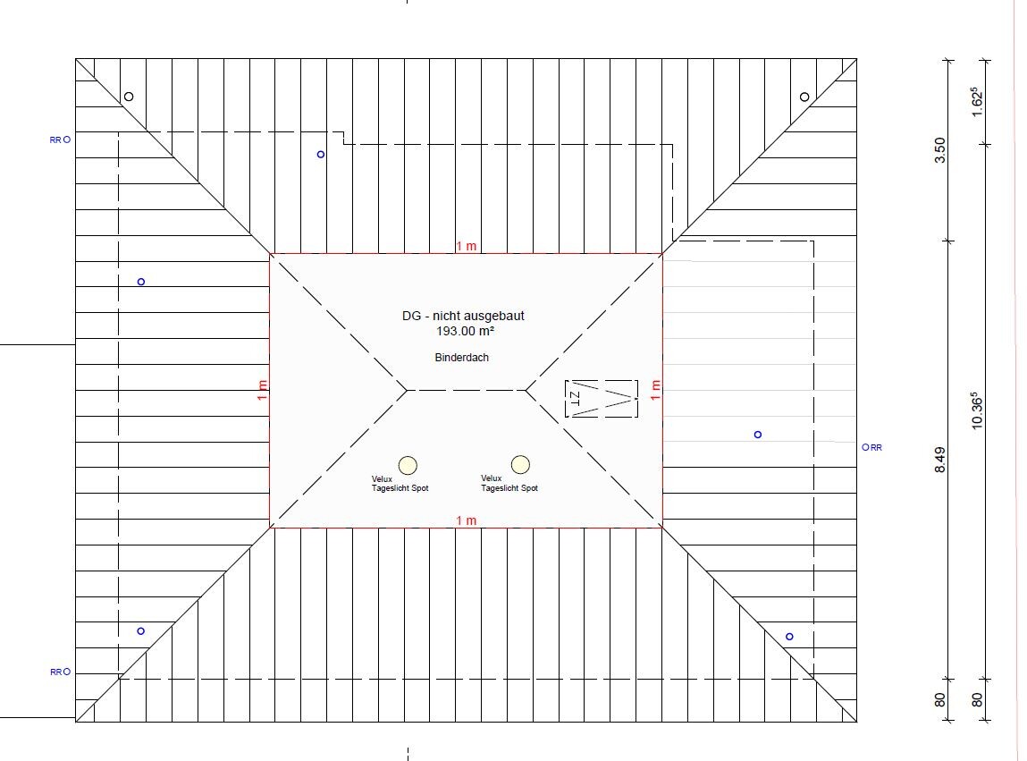

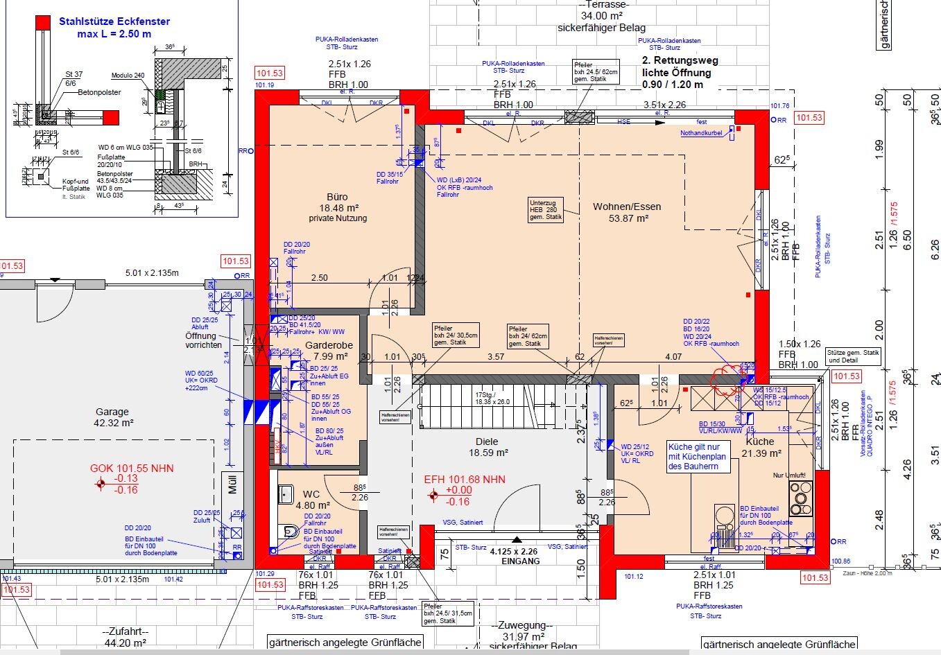

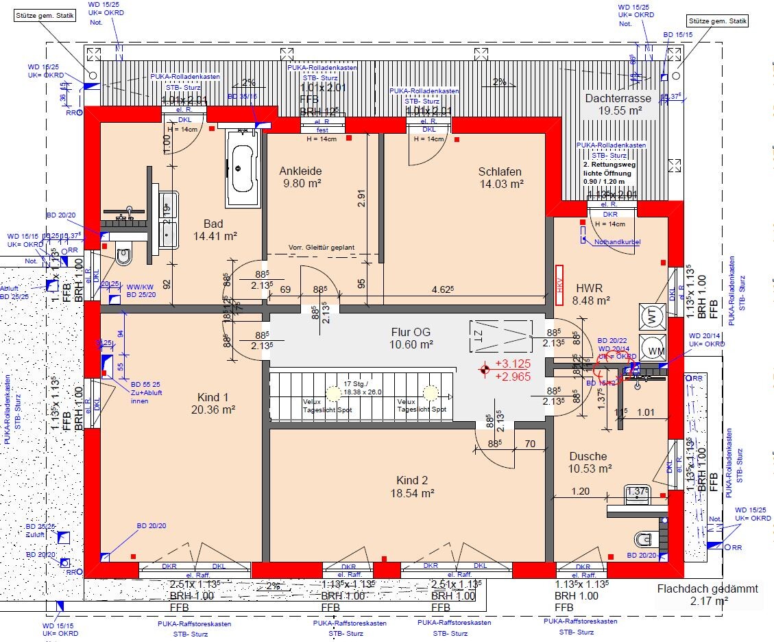

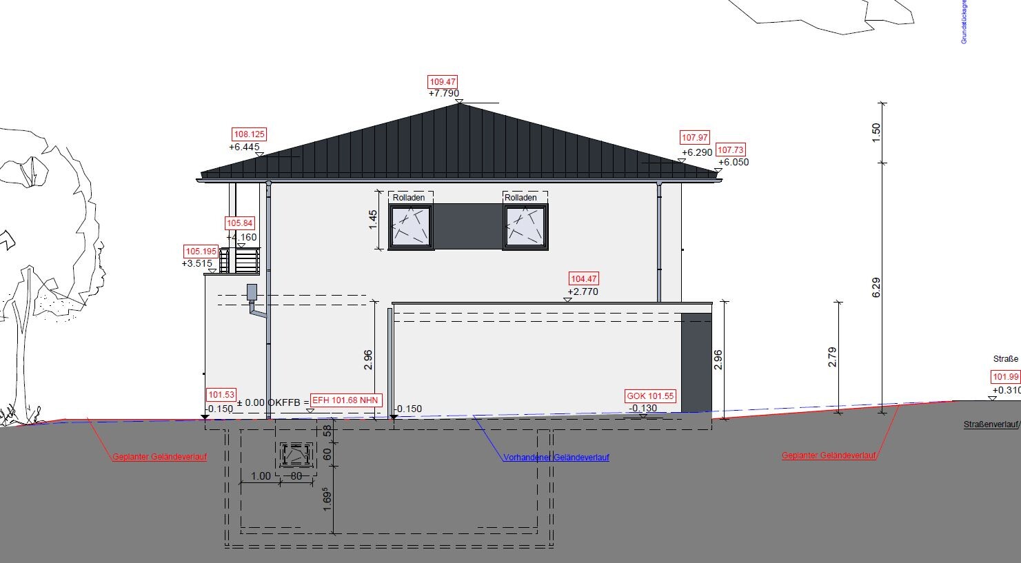

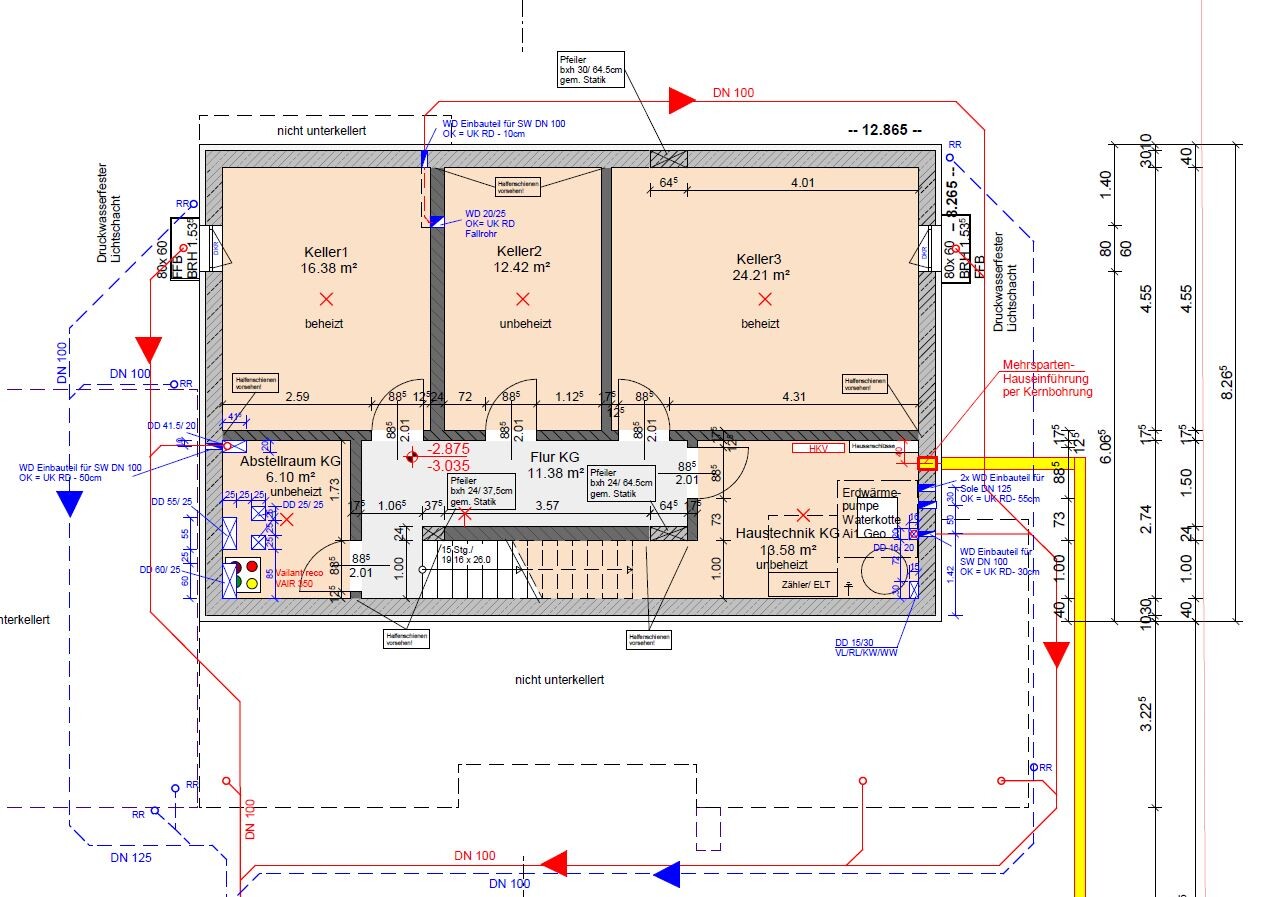

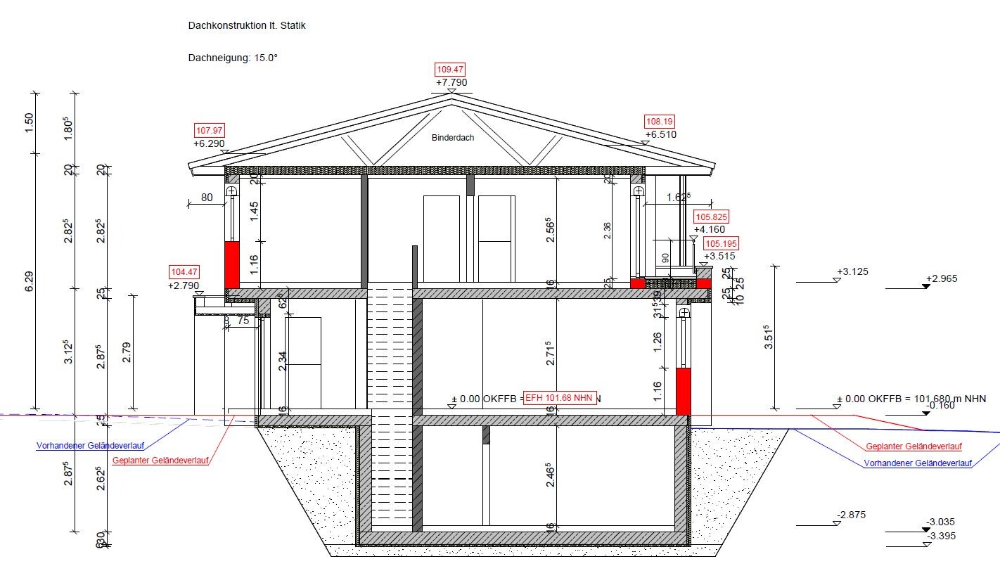

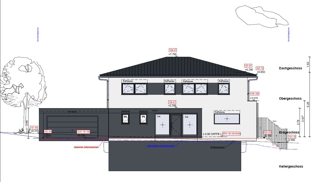

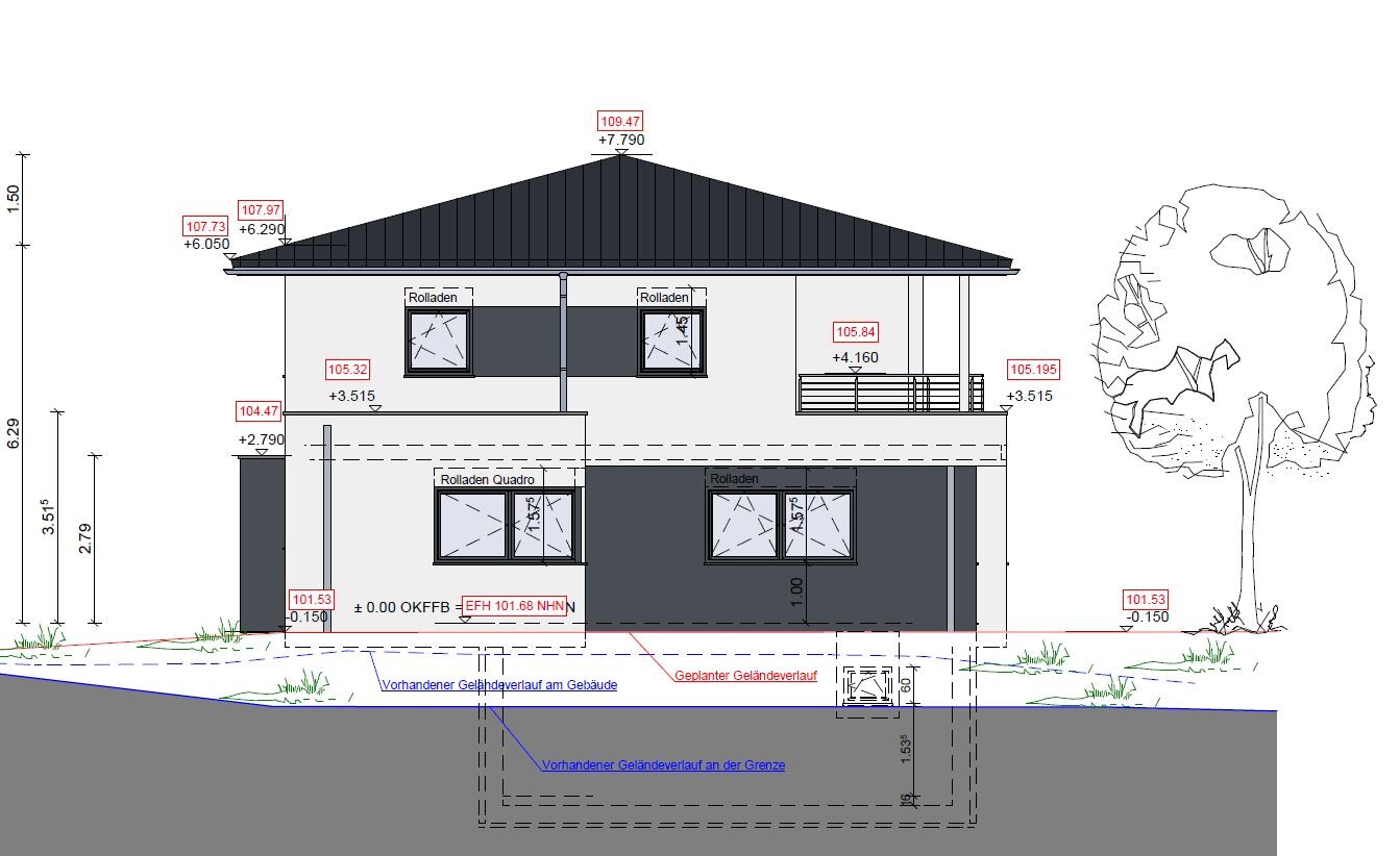

Wen es interessiert anbei die Vorabzüge der Ausführungsplanung.
Durch die Verringerung der Gebäudehöhe wurde eine Stufe weniger verplant.
Im Keller ist noch die Geo WP abgebildet. Wahrscheinlich wird es dann eine Gasheizung. Dahin gehend rot umrandet die Stelle zur Führung der Abgase einer Gasheizung sowie der Soleleitung der solaranlage.
EG Türen auf 2,26m Höhe geändert.
Lichtplanung EG und OG noch nicht eingetragen.

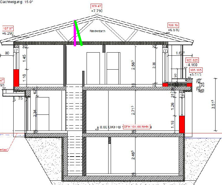

Ich soll es mir bis Anfang der Woche mal anschauen und melden, ob es Anmerkungen gibt. Würde mir die Velux Deckenspots eher etwas höher wünschen - über dem OG Flur statt über der Treppe, aber das geht wohl aufgrund des Dachs eher nicht.
Frontansicht eines zweigeschossigen Hauses mit Garage, Dach und Fenstern sowie Etagenbezeichnungen.
Zweigeschossiges Haus mit Satteldach, Fensterfront, Rolladen, Garage und Geländemaßangaben.

Zweistöckiges Haus mit Satteldach, Fenstern, Rolladen, Balkon rechts und Baum.
Querschnitt durch ein mehrstöckiges Haus mit Dachkonstruktion, Treppenhaus, Wänden und Fundamenten.

Grundriss Kellergeschoss mit drei Kellerräumen, Abstellraum, Flur und Haustechnik.

11ant05.01.18 19:32
Ich hielte das durchaus für möglich, in dem der Kanal der Spots jeweils so geneigt wird, daß er nicht am Auslass, sondern am Einlaß rechtwinklig anschließt. Also entsprechend des Daches um 15° geneigt, siehe Zeichnung: pink = Plan, grün = Vorschlag.
