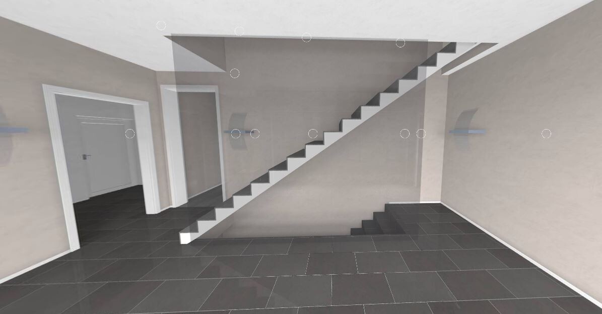

02.12.17 22:05
So in etwa wird es aussehen, wenn man die Haustür herein kommt. Die Glaswand vor den Treppen wird nicht realisiert. Eigentlich war geplant, hier ein Geländer aus Edelstahl zu verbauen. Allerdings weiß ich nicht, ob es so toll ist, wenn man rein kommt und direkt durch das Edelstahlgitter auf das Loch zum Keller schaut.
Der Lichtplaner hatte dahin gehend die Idee, anstelle eines Edelstahlgitters vor dem Treppenloch eine Wand zu errichten. Würde sowas vernünftig aussehen? Man würde das wohl auf der gleichen Höhe machen wie das Geländer wäre und nicht bis oben hin.
Im OG das Geländer kann ruhig in Edelstahl sein. Alternativ wurde es für ca. € 1.900 Aufpreis mit Glasfüllung angeboten.
Moderne Innenhalle mit dunklen Bodenfliesen und diagonalem Treppenaufgang zur oberen Ebene.
03.12.17 01:09
Nö, mit gefliestem Boden sieht das aus wie ein Abstieg in ein Schwimmbecken.
Also vom Erdgeschossfußboden aufragend bis auf Handlaufhöhe der Treppe ins OG ? - so fände ich das auch am besten. Edelstahl nähme ich dann allerdings als oberen Abschluss dieser "Geländerwand"; und zum Keller hin dann für einen Handlauf.
