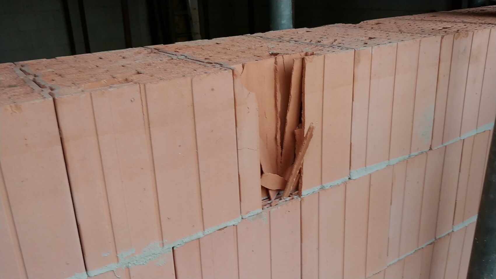

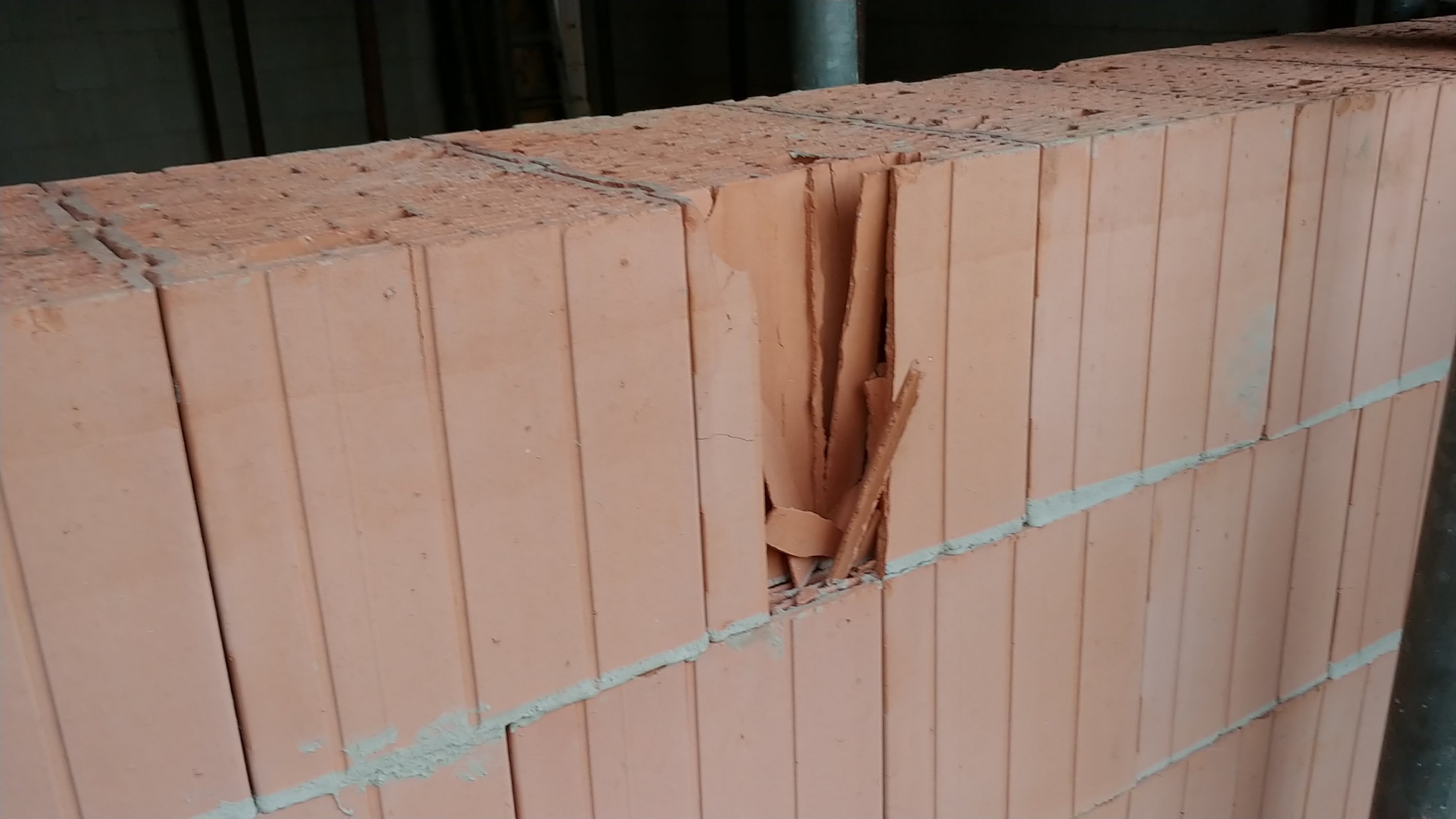

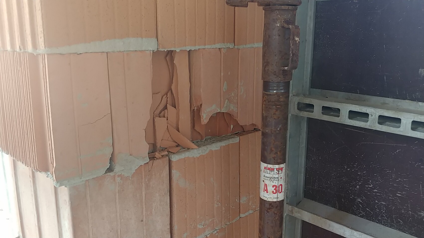

Es wurde erst mal alles gelöst. Der Bauleiter brauchte auch die Zustimmung vom Nachbarn, für das Verputzen der Garage auf sein Grundstück zu gehen. Das haben wir vorhin alles besprochen und erst mal ist jetzt alles Ok.
Wie sind derartige Beschädigungen im Poroton zu sehen? Beim ersten Bild ist der Kran rein gekracht. Der Bauleiter schreibt, das sei nichts Dramatisches aber er wolle die Demontage der Verschalung abwarten.
Das zweite Foto zeigt, wie es an diversten Stellen der Außenwand aussieht. Das soll später verputzt werden. Werden dadurch trotzdem die Dämmeigenschaften des Poroton aufrecht erhalten?

Climbee18.05.18 08:19
Hast Du keinen Sachverständigen, der kontrolliert? Was sagt der dazu?
Ich, als Laie, hätte da auch ein mulmiges Gefühl, aber vielleicht sagt der Profi: alles halb so schlimm!
R.Hotzenplotz18.05.18 09:52
Es gibt vorab besprochene Bauphasen-Abschnitte, wo der kommt. Wenn es gut läuft und er nach 30min wieder weg ist, zahlt man dafür ca. € 200,-. Wenn es schlecht läuft, er entsprechend länger bleibt, diskutiert, einen Bericht schreiben muss. wird es bestimmt dreimal so teuer.
Daher lasse ich den jetzt nicht außer der Reihe noch mal kommen. Der kommt, wenn der Dachstuhl ausgeführt ist. Da dürfte ja auch noch nicht verputzt sein.
Wenn du dem ne Mail mit Fotos schickst und er dazu vier Zeilen antwortet, hast du auch direkt ne Rechnung mit einem 30min Satz, auf die du dich einstellen kannst. Die haben echt ne Lizenz zum Geld drucken.
Climbee18.05.18 12:02
Naja... ein Haus für eine halbe Mio und dann knausern beim Sachverständigen... das kann auch bös nach hinten raus gehen.
