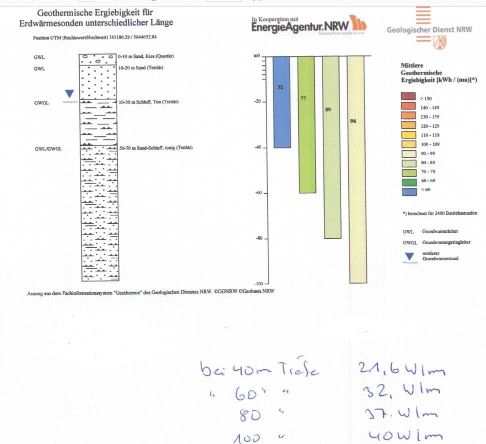

Wir wollten ja gerne eine Erdwärmepumpe haben. Wie schon mal angedeutet, war der Heizungsbauer dahin gehend skeptisch. Heute haben wir dann das Resultat bekommen.
Bei einer Heizleistung von 7,9 KW (kommt uns sehr hoch vor) brauche man 300 Bohrmeter (6.300 Watt Kälteleistung geteilt durch 21 Watt pro Meter Entzugsleistung. Kosten mindestens € 20.000 netto. Aufgrund einer Tiefenbohrbeschränkung müssen darüber hinaus 10x 30m Bohrungen erfolgen und 10 Sonden miteinander verbunden werden. Macht absolut keinen Sinn.
Sie empfehlen nun entweder Flächenkollektoren oder eine Luftwärmepumpe. Finde beides nicht ideal sondern besser Gas mit Solar.
Geothermie-Diagramm mit Grundwasserschichten aus NRW Geologischer Dienst

Die Entzugsleistung ist natürlich extrem gering und eine Limitierung auf 30m Tiefe ebenfalls problematisch. Das macht so keinen Sinn.
Woher kommt die Kenntnis der Entzugsleistung? Für NRW kann man im Geoportal online schauen und gegen Münzeinwurf ne Expertise für den eigenen Standort einholen
