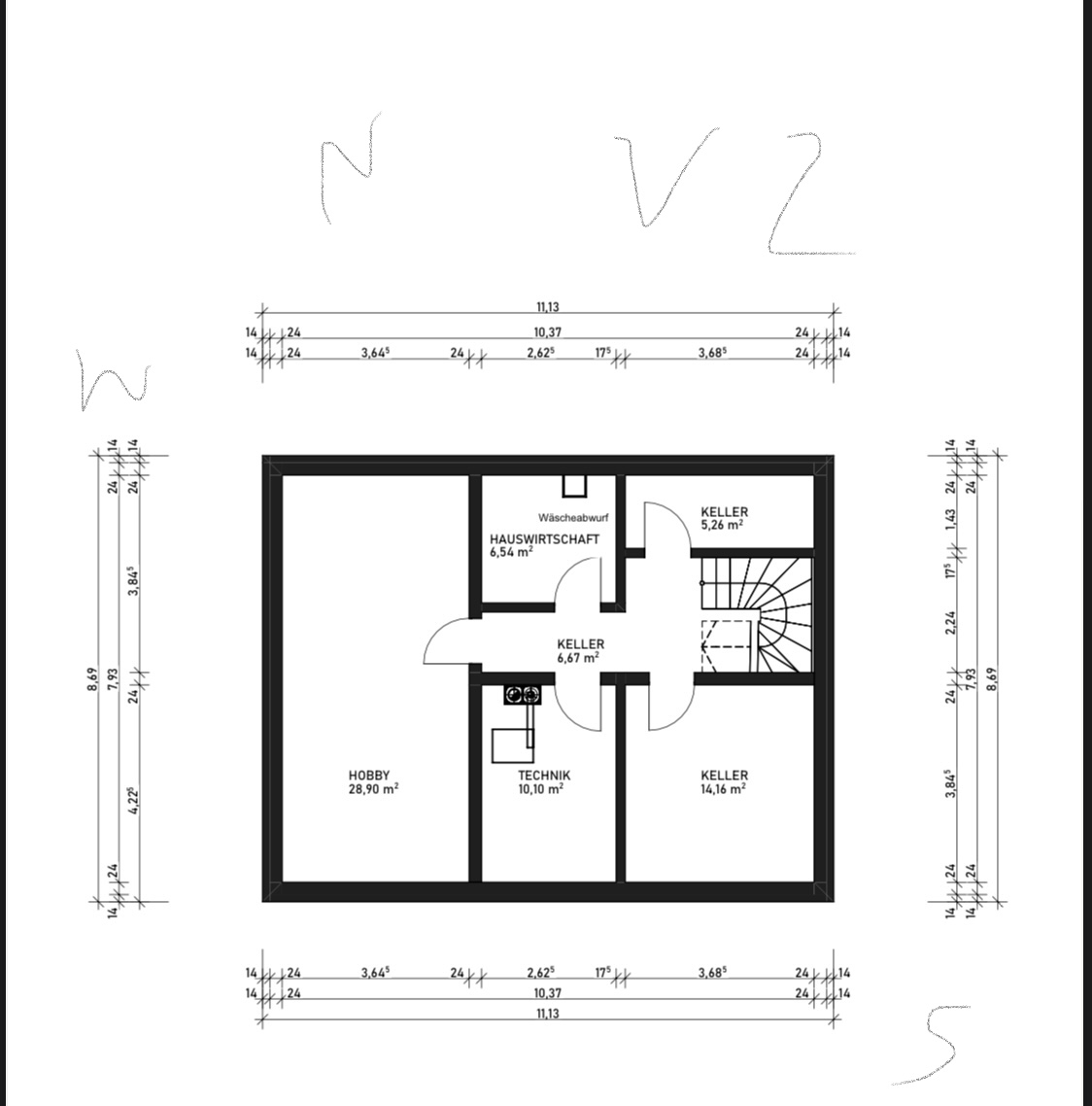

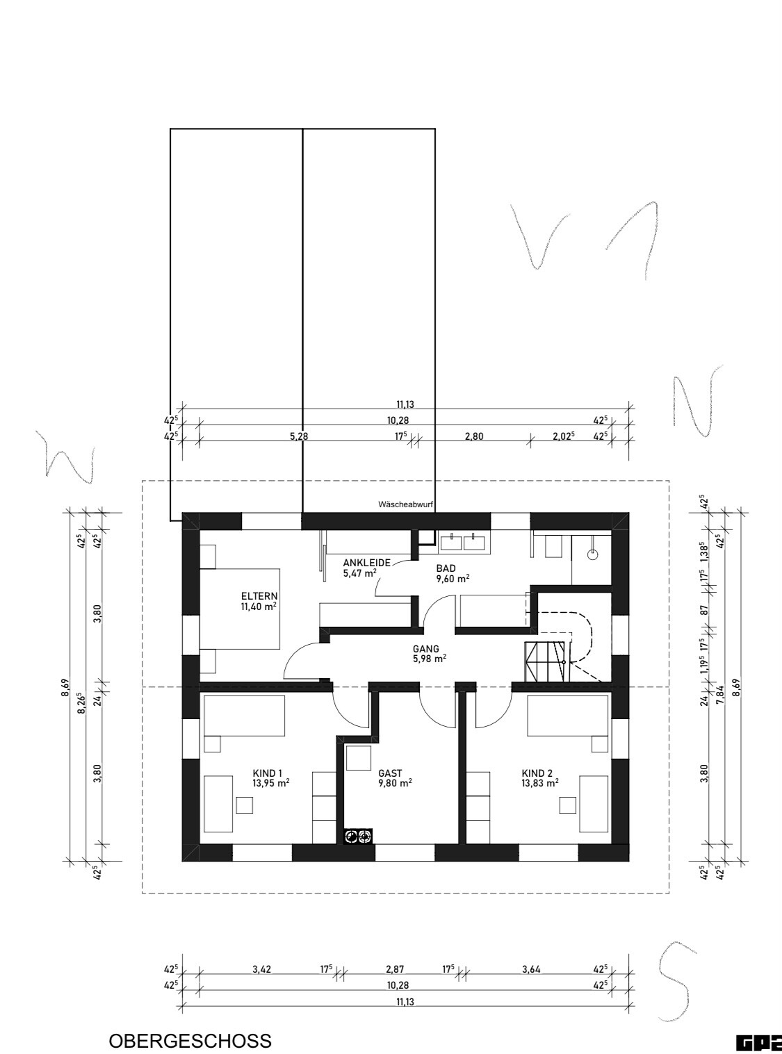

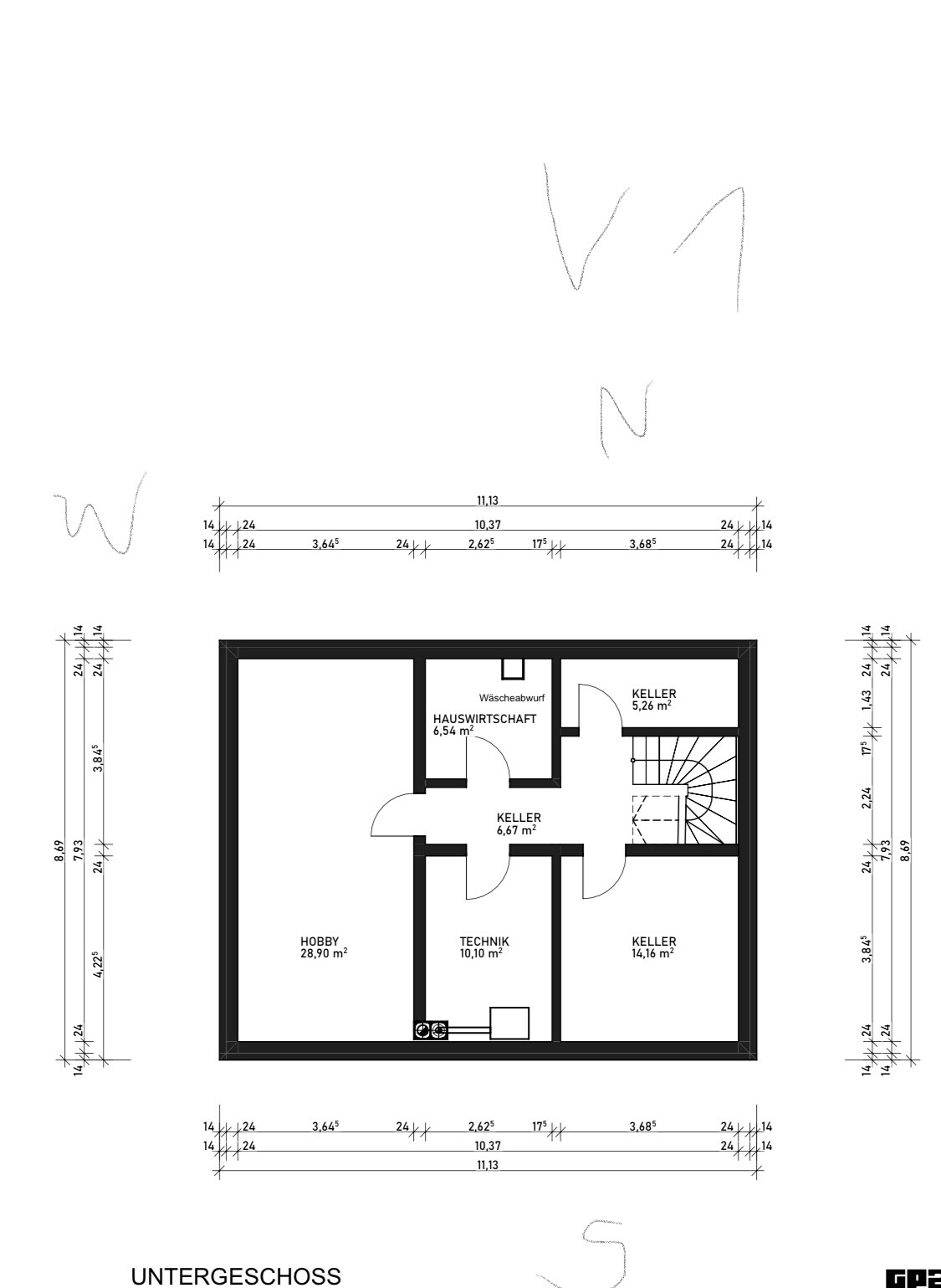

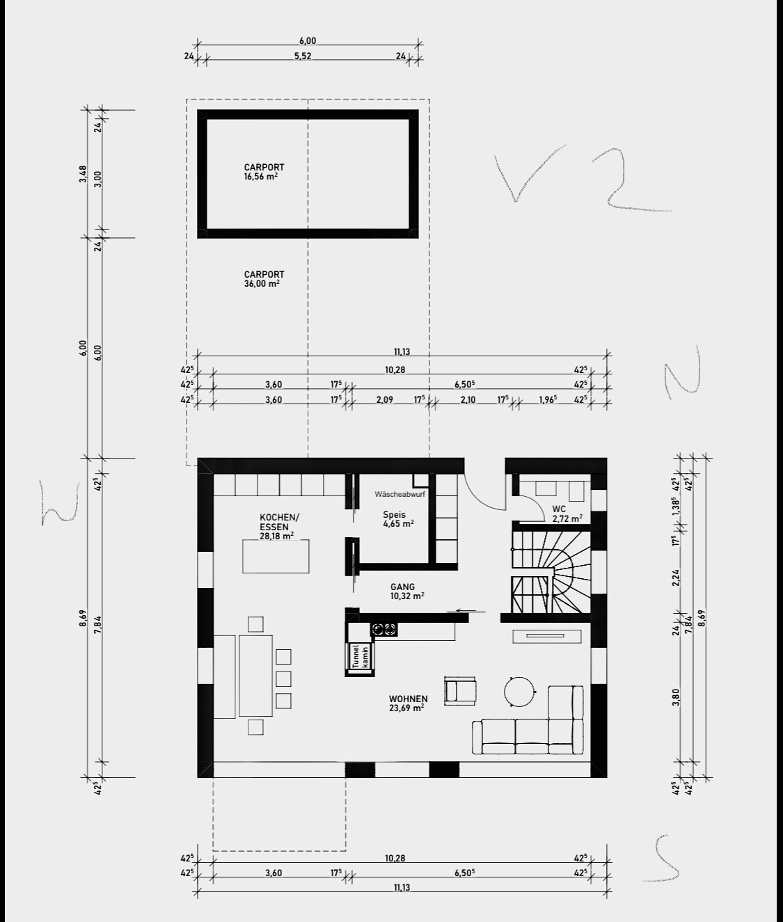

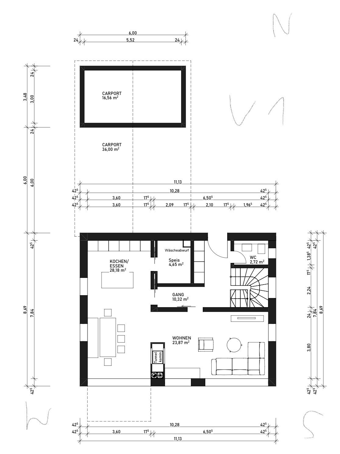

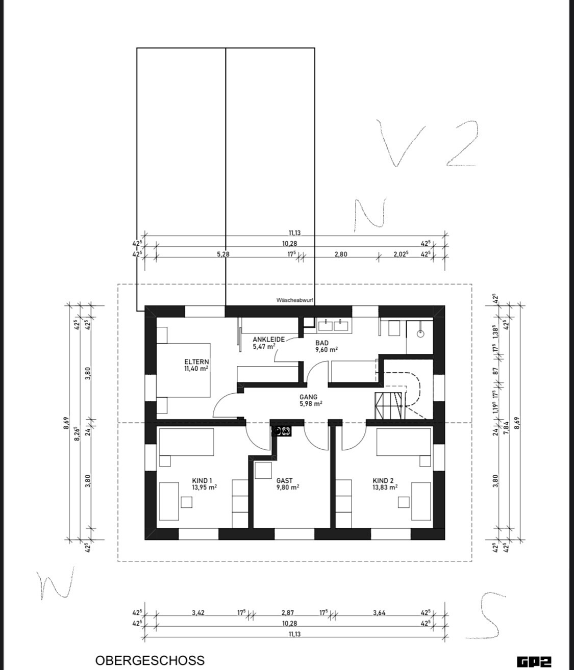

Hallo ihr Lieben. Wir haben die beiden Varianten mir unserem Architekt erarbeitet und wissen nicht so recht welche wir besser finden. Neben dem Ofen ist jeweils eine Ofenbank.
Die Fenster sind im ganzen Haus noch nicht final eingezeichnet, die müssen wir nochmal besprechen.

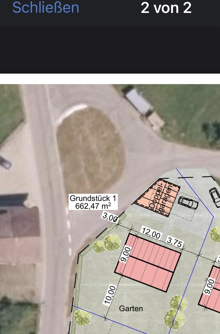

Zwischen Haus und Garage bauen wir einen carport, denkt ihr das Fenster aus der Küche macht Sinn auch wenn es quasi in den Carport zeigt? Wir denken uns immerhin sieht man die Kinder spielen und wer her fährt auch.
im Osten steht ein Einfamilienhaus im Süden ist eine große Wiese, im Westen die Straße, sehr wenig befahren, da sehr ländlich.
Das ist mein erster Beitrag, ich hoffe ich hab alles richtig gemacht, wenn nicht schon mal entschuldigt bitte vorab .
Freue mich über eure Anregungen. Ganz liebe Grüße
Grundriss eines Hauses: Carport oben, Wohnbereich unten mit Küche, Gang, Speis, Wäscheabwurf und WC.
Grundriss Obergeschoss: Eltern, Ankleide, Bad, Flur, Gast, 2 Kinderzimmer.
Kellergeschoss: Hobby-, Technik-, Keller-Räume, Hauswirtschaft, Wäsche, Treppe
Grundriss eines Hauses mit Carport, Koch/Essen, Wohnen, Gang, Speis, Wäscheabwurf und WC.
Grundriss Obergeschoss: Flur verbindet Elternzimmer, Kind 1, Kind 2 und Gästezimmer Bad und Ankleide.
Grundriss des Untergeschosses mit Hobby- und Technikräumen, Kellerräumen und Treppenhaus.
Grundstück 1, 662,47 m²; Garten, rotes Gebäude, Doppelgarage, Parkplätze, Maßlinien (Lageplan)

Direkt falsch gemacht nicht, aber ein bißchen unnötig die zweite Version auch bebildert. Langer Rede kurzer Sinn wäre die Frage auch "Text only" dargestellt verständlich gewesen: "Wir überlegen, den im Prinzip ein- und selben Grundriss entweder mit dem Kamin beim First oder bei der Traufe zu bauen". Die Antwort ist ziemlich einfach: mit je flacher das Dach, desto mehr reine Geschmackssache, ansonsten ist der Kamin (Schornstein) an der Traufe technisch ungünstiger und optisch auffälliger. Dann würde ich ihn konsequenter auffallen lassen, nämlich außen (und material- und/oder farbmäßig abgesetzt).
05.02.21 00:56
Kurz gesagt, gefragt, auf den Punkt gebracht: wie ist denn die Dachneigung?
11ant05.02.21 01:04
P.S.: Wenn schon zweierlei Wohnzimmertüren, würde ich die in der Linie der Haustür liegende als gewöhnliche Schlagtür ausführen. Des Weiteren hatte ich eines meiner Mantren vergessen: Phantasiemaße zu mauern, ist wenig rationell und führt typischerweise zu Pfuschertaschen.

Danke für die Anregung. Mich interessiert. Natürlich auch was ihr grundsätzlich von dem Grundriss haltet und da sich bei beiden Varianten auch oben was ändert, dachte ich es wäre hilfreich
Dachneigung werden ich nachfragen, wir haben noch nicht darüber gesprochen, sind noch ganz am Anfang
Würdest du die zweite Tür weg lassen? Welche zwei Wohnzimmer Türen meinst du? Und wo siehst du Phantasie Maße? Was ist denn sonst so dein Eindruck vom Grundriss?
