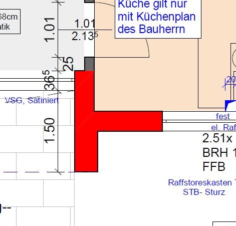

Rohbauer arbeitet aber wie ich das sehe korrekt nach Plan. Was hast du denn für einen Architekten gehabt, dass er solche Rohre nicht in den Innenwänden versteckt? sowas habe ich selten bis gar nicht gesehen bei Neubauten.
Was sagt er denn dazu?
R.Hotzenplotz08.07.18 11:10
Er sagt, dass der Poroton nicht geeignet sei, Rohre darin zu verlegen. Das würde die Dämmung des Gebäudes schädigen. Ich durfte nicht mal einen Unterputzbriefkasten mit 10cm Tiefe links neben der Küche an der Haustür zentrieren. Der Briefkasten sitzt jetzt ganz rechts in der Wandspange.
2D Grundrissplan eines Gebäudes mit rotem Anbau und Maßangaben
Das Problem mit den Rohren zieht sich durch das ganze Haus. Aber auch Sachverständige, die vor Ort waren, scheinen es nicht unnormal zu finden, dass solche Rohre mitten durch die Räume laufen. Womöglich lässt die aktuelle Energieeinsparverordnung nichts anderes mehr zu. Ich weiß es nicht. Ich werde es aber die Woche ein für alle mal klären.

Ähm klares NEIN. Natürlich legt man solche Rohre nicht in Außenwände, zumindest nicht bei einem 36,5er Stein und Durchmesser 100.
Jeder normale Architekt plant diese Art von Rohren hinter Duschen oder in Dicke Innenwände, dann sind sie energetisch irrelevant da Innenmauer und zusätzlich nicht sichtbar, weil versteckt.
Es ist doch kein großes Problem die Rohre von der Außenwand wegzuführen und über den Rohfussboden zur Innenwand zu führen. Von dort geht es weiter in den Keller. Wenn du keinen Keller hast, dann müsste in der Bodenplatte schon an der richtigen Stelle die Ausgänge gesetzt worden sein.
