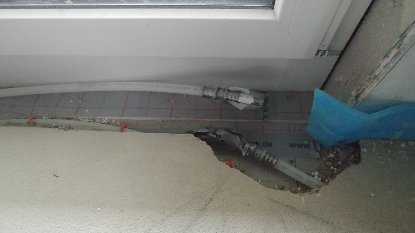

Die Stelle mit der verknüpften Fußbodenheizungsleitung sieht jetzt so aus.
Rohbaubereich im Innenraum mit sichtbaren Wasserleitungen, Fliesenboden und Baustaub
Müllerin
23.09.18 18:09
Also zu den blauen Streifen: die wurden bei uns vom Bodenleger alle abgerissen/geschnitten bevor der Vinyl darauf kam.
Alex85
23.09.18 18:49
Der Randdämmstreifen soll so hoch wie der Bodenbelag sein und wird daher erst nach selbigem abgeschnitten.
Das Wasser kommt wirklich von oben? Hast du schon Sockelabdichtung und Grundputz außen darauf?
R.Hotzenplotz
23.09.18 19:13
Dann habe ich wohl auf den gezeigten Fotos ein Problem, wo der Trockenbauer es weg geschnitten hat?
Ich wüsste nicht, von wo sonst. Es ist nämlich genau dort, wo das Flachdach noch im Rohbauzustand ist. Die Sockelabdichtung ist ja soweit ich weiß im Boden. Bei uns steht ja bereits das ganze Haus. Grundputz ist darauf aber im OG an der Seite, wo das Wasser rein gekommen ist noch nicht, denn dort sind ja erst die neuen Terrassentüren rein gekommen. Trotzdem komisch, dass es bei keinem der Regenfälle zuvor zu dieser Symptomatik an der Stelle gekommen ist.
blackm88
23.09.18 19:38
Wasser an so vielen Stellen im Haus ist nicht gut.
Und die Stelle mit der Fußbodenheizung leuchtet mir nicht ein. Was soll das jetzt sein?
Glaub ich bin raus.
R.Hotzenplotz
23.09.18 19:53
blackm88 schrieb:
Und die Stelle mit der Fußbodenheizung leuchtet bei mir nicht ein was das jetzt sein soll.
Ich habe gesehen, dass zwei lose Enden im Boden liegen, die nicht mehr miteinander verbunden sind.
