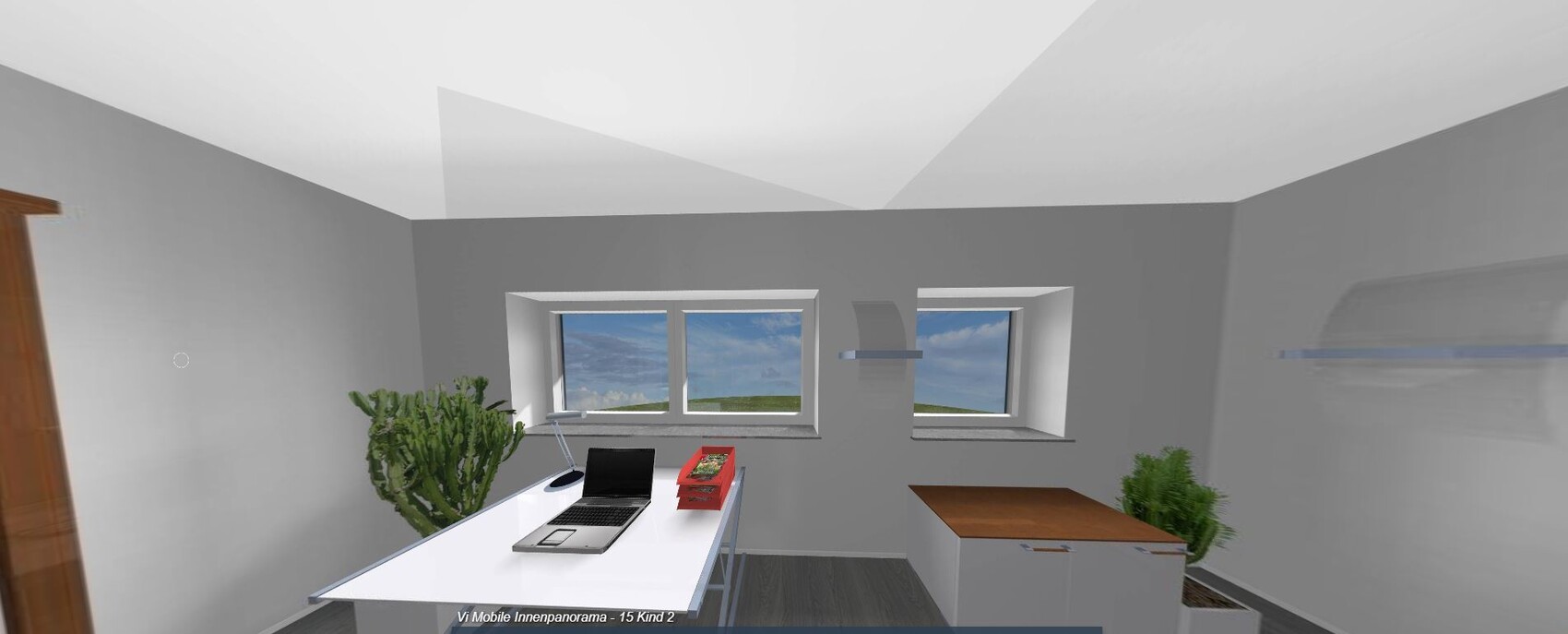

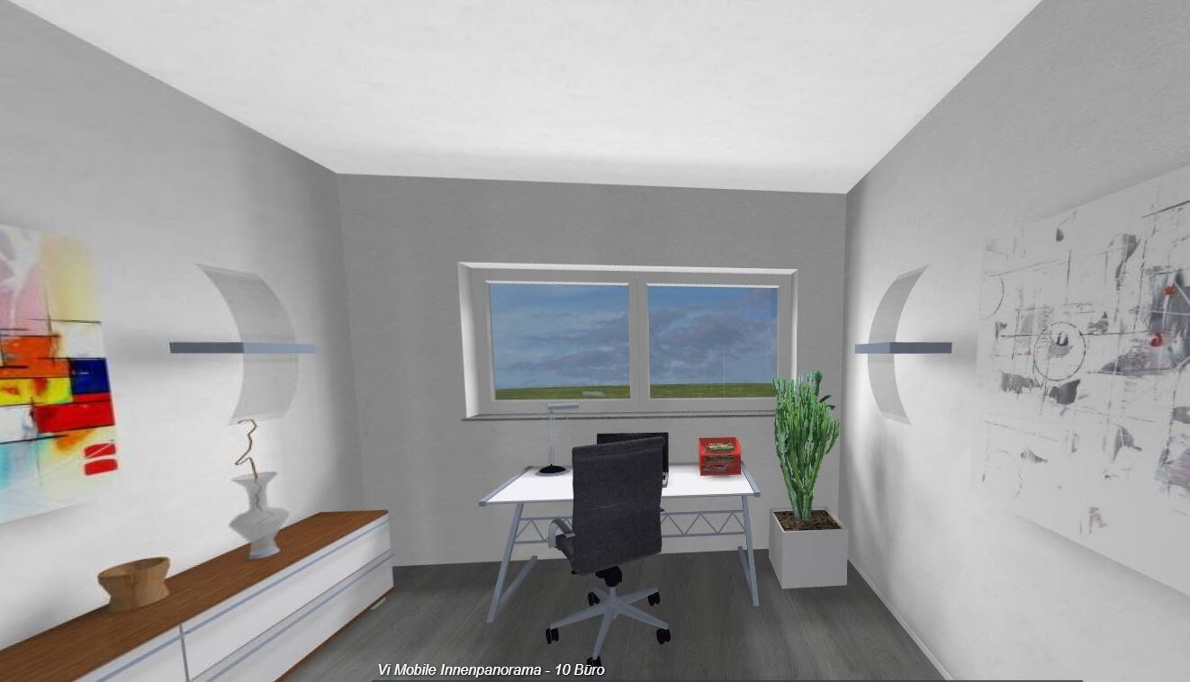

Generell fällt mir die Brüstungshöhe von 112 cm im EG und 100 cm im OG über Fertigfußboden auf.
Finde ich für normale Fenster zu hoch, insbesondere auch in Kinderzimmern. Ich habe hier 85 bis 87 cm, wenn ich mir da fast 30 cm mehr vorstelle, dann haben zumindest Personen unter 170 cm im Sitzen nicht unbedingt mal einen Blick nach draußen.

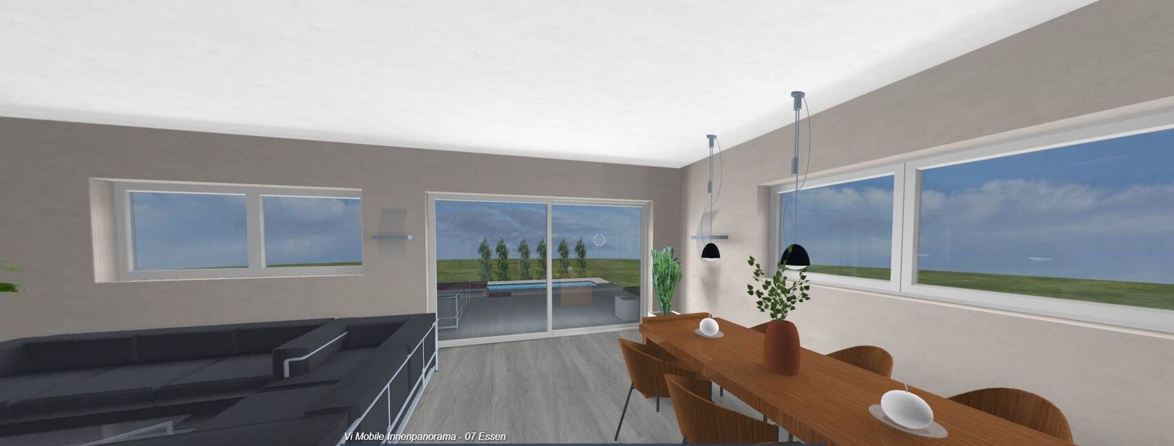

Essplatz und Couch sind immer noch irgendwie falsch positioniert - oder? Denk an Elektroplanung, deshalb realistisch möblieren, dann vergisst man auch keine Steckdosen, Schalter usw.

Was sagst du denn zu den Brüstungshöhe? Findest du die nicht zu hoch?
Na ja, Bauantrag und Fenster noch wesentlich ändern, ist glaube ich nicht so der Bringer. Und, deshalb dringend die Räume ideal möblieren und planen und dann die Fensterplanung überprüfen .
R.Hotzenplotz03.10.17 13:17kbt09 schrieb:
Es fehlen ja leider Maße, aber für die Ankleide würde ich eher beim Schlafbereich etwas klauen.Wir hatten glaube ich halbe halbe gesagt.
kbt09 schrieb:
Na ja, Bauantrag und Fenster noch wesentlich ändern, ist glaube ich nicht so der Bringer.Den Bauantrag nicht aber der Architekt sagte, trotz Bauantrag sei es kein Problem, an den Fenstern später noch etwas zu ändern.
kbt09 schrieb:
Was sagst du denn zu den Brüstungshöhe? Findest du die nicht zu hoch?Ich sitze hier auch bei 86cm. Habe auch schon bei höheren Brüstungshöhe gesessen. Ich kann auf Anhieb kein Statement dazu abgegeben, das war zuletzt auch nie so das Thema und bei der 3D Innenvisualisierung hat es mir gefallen. Ich muss gleich meiner Frau mal mit Zollstock die Alternativen aufzeigen.

Brüstungshöhen.
Brüstungshöhe 112 ist auch nach meiner Ansicht ein Zwitter aus Ausblickfenster und Oberlicht. Da hatte ich aber schon (hier oder per PN) gesagt, nimm Malerkrepp und klebe die geplante Höhe an Deine jetzigen Fenster, dann kannst Du das "visualisieren".

Brüstungshöhen.

Soeben haben wir uns das mal mittels Zollstock hier zuhause angeschaut. Wir haben jetzt im 1. OG Fenster mit Brüstungshöhe ca. 88cm. Das finden wir hier schon Ok, da der Blick auf ein freies Feld geht. Aber an der Hausfront zur Straße hin schadet es glaube ich nicht, wenn es etwas höher ist. Im Büro und den Wohn- und Esszimmerfenstern muss man aber in der Tat noch mal drüber nachdenken. Ich will doch vom Büro aus sitzend komfortabel in den schönen Garten hinaus schauen können.
Habe gerade aus der Innenraumvisualisierung noch mal ein paar Bilder der Fenstersituation gezogen. Beim Kinderzimmer ist noch die alte Fensteranordnung drin.
