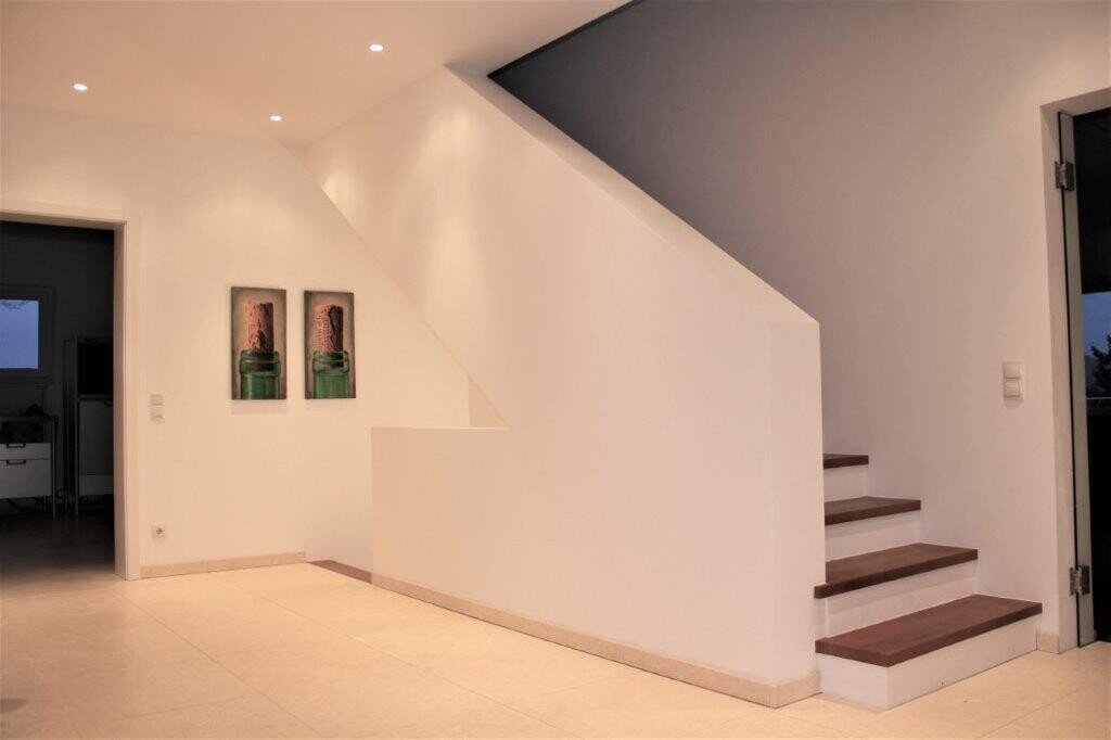

R.Hotzenplotz
06.12.17 17:46
So würde der Bauunternehmer das in etwa realisieren können mit der Treppe. Allerdings würden wir links die "Lücke" zu machen.
Heller Innenraum: Treppe rechts, weiße Wände, zwei Bilder an der Wand.
