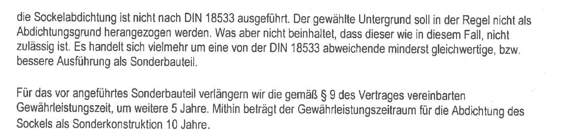

Zur Sockelabdichtung wäre das hier der Abschluss. Eigentlich war von einer Gewährleistungsverlängerung um 10 Jahre die Rede und nicht auf 10 Jahre.
Text über Sockelabdichtung nach DIN 18533 und Gewährleistung

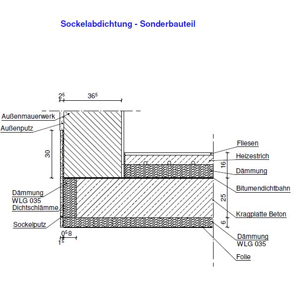

Hier nun endlich mal eine Detailzeichnung der Sockelabdichtung, über die lange diskutiert wurde.
Schnitt einer Sockelabdichtung: Dämmung, Bitumendichtbahn, Putz und Beton.
