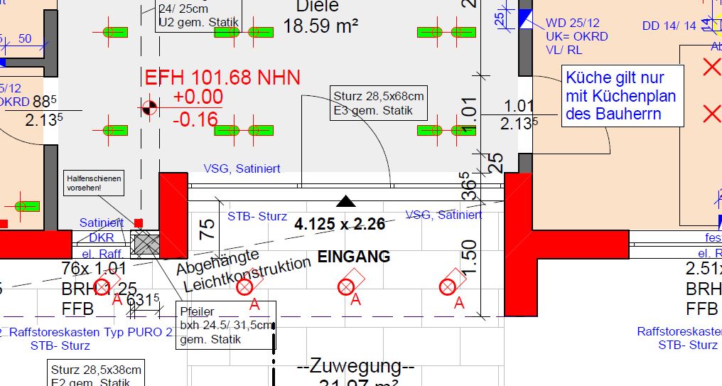

R.Hotzenplotz21.05.18 19:31
Wir wollten eigentlich einen Unterputzbriefkasten vor dem Eingang stehend rechts zentriert an der Wand machen. Das können wir lt. Bauleiter nicht, da die Dämmung dadurch nicht mehr gewährleistet wäre. Er schlägt vor, den Briefkasten ganz unten an der Wandspange auszuführen, wo auf der anderen Seite kein Innenraum mehr liegt. Dies würde aber denke ich absolut nicht aussehen.
Nun überlegen wir, welche Alternativen es gibt. Ich denke, Aufputz sieht nicht gut aus. Mit einer Standsäule können wir uns auch noch nicht so recht anfreunden.
Jemand eine Idee.
Wir möchten auf jeden Fall eine Briefkastenlösung, die mit dem Gira 106 Türkommunikationssystem kompatibel ist.

11ant21.05.18 20:19
Abgesehen von der m.E. etwas überpäpstlichen Begründung erscheint mir der Vorschlag sympathisch.
R.Hotzenplotz21.05.18 20:21
Echt? Ich finde den Kasten da irgendwie deplatziert.
