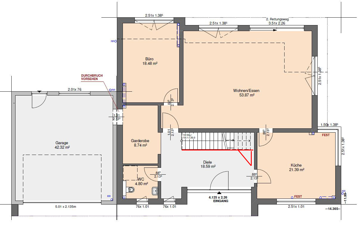

Keine Wand, eher wohl eine gemauerte Brüstung.
Das fände ich total ungemütlich. Als wäre man in einer Etage der Tiefgarage, anstatt im Wohnraum. So ein offener Kellerzugang ist ja auch eine Frage der Heizkosten. Oder habe ich das "Mist-"verstanden?
kaho674
03.12.17 15:04
Edelstahlsprossen sehen in der Draufsicht anders aus als längs.
11ant schrieb:
Da haben wir wohl unterschiedliche Bilder im Kopf (?)
Ich bin bei Yvonne. Wenn man rein kommt frontal die Sprossen vor der Nase sieht aus wie der Eingang zum Gefängnishof.
R.Hotzenplotz
03.12.17 16:38
kaho674 schrieb:
Wenn da eine Wand vor die Treppe kommt, könnte man auch über eine Tür zum Keller nachdenken.
Die Türen werden von Herholz sein. Modell Atrium 21 oder Signum. Tür zum Keller finden wir unpraktisch.
Da steht doch die Ansicht im Kopf schon irgendwie fest!?
Nein, wir haben da im Laufe der Monate gedanklich Einiges durchgespielt. Vollverglasung, Edelstahlgitter mit Glas / ohne Glas, auch verschiedene Treppenarten. Am Ende stand eigentlich lange Zeit das Edelstahlgeländer fest. Der Lichtplaner hat uns auf die neue Idee mit der Wand gebracht. Und die finden wir noch besser als das Edelstahlgeländer. Der Architekt hat am Freitag ebenfalls signalisiert, dass er diese Idee besser findet als das Geländer. Somit habe ich das hier mal eingebracht. Bisher hat diese Option niemand aufgezeigt und wir sind in keinem Musterhaus darauf gestoßen.
kaho674
03.12.17 16:55
Wie jetzt, gar keine Tür zum Keller? Ich meine überhaupt nicht? Was ist mit Heizkosten?
Kann mich an die Kellerpläne jetzt nicht mehr entsinnen. Waren die schon fertig?
R.Hotzenplotz
03.12.17 16:56
Von einer Tür zum Keller war bisher nie die Rede. Und wir stellen uns das auch nicht schön vor.
Im Keller gibt es zwei beheizte Räume.
Wir kennen viele Häuser älteren und neueren Baujahrs. Noch nie (!) habe ich bei irgendeinem gesehen, dass er eine Tür zum Keller hat.
kaho674
03.12.17 17:01
Echt? Ich kenne ganz viele alte Häuser, die haben alle eine Tür zum Keller.
Eigentlich kenne ich nur Häuser, wo der Keller eine Tür hat und das sind jetzt nicht nur 2 oder so. Du heizt also den Keller, EG und OG. Das bei der Fläche is schon ne Hausnummer.
