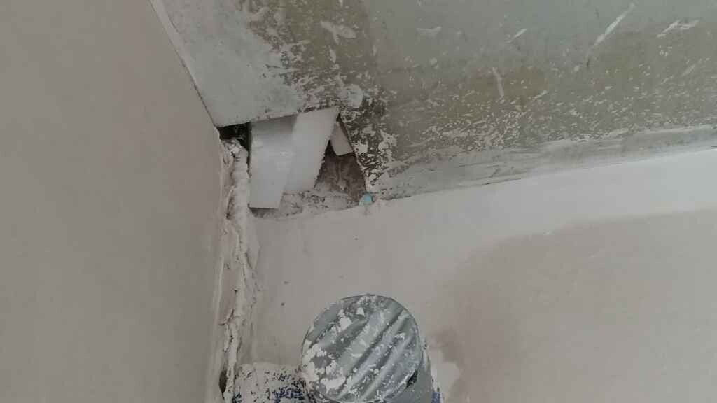

Im Haus sind noch solche Durchbrüche hier.
Beschädigte Wand mit abgeplatztem Putz bei Renovierung
Ich habe heute mal gefragt, wie das denn zugemacht wird. Es hieß dann, dafür kommt der Rohbauer nicht mehr raus und man koffert das einfach ab. Auf die Frage hin, ob das denn nicht Probleme mit dem Schallschutz gibt, wurde entgegnet, dass es im Einfamilienhaus keinen Schallschutz gibt (was ja DIN technisch auch stimmt). Trotzdem will ich es ja ruhig zwischen den verschiedenen Räumen haben.
Der Sachverständige meinte dann, man könne ja beauftragen, Glaswolle da überall reinlegen zu lassen.
Was ist davon zu halten? Betrifft ja auch die Versorgungsschächte etc.

Oha, auch noch Plural. Welche Ecken betrifft das denn ?

Warum gibt es die Durchbrüche? Also muss da noch was durch, das dann bisher auch noch fehlt?
29.08.18 18:12
Ich denke, da ging z.B. die rückgebaute Entlüftungspfeife zum Kinderzimmer durch. Bzw. das Fallrohr, das im Arbeitszimmer aus der Schreibtischplatte ausgeklinkt worden wäre

Exakt.
Also muss ich nun abwägen, ob ich gegen Aufpreis Glaswolle reinlegen lasse oder nicht bzw. eine andere Lösung anstreben sollte. So teuer kann das ja nicht sein aber wir wollen trotz dessen, dass es im Einfamilienhaus offiziell keinen Schallschutz gibt, trotzdem bestmöglich darauf hinarbeiten. Mir reicht es aus der bestehenden Wohnung, dass meine Frau ständig rauf ins Wohnzimmer kommt, dass ich den Fernseher leiser machen soll. Finde das sowas von ätzend, wenn man auf verschiedenen Etagen ist und trotzdem so leise sein muss. Daher habe ich in weise Voraussicht ja auch den Hobbyraum im Keller als Puffer, wo mal ein Heimkino rein könnte.

Der Estrich hat auch Wasser, dürfte somit nichts machen. Das verdunstet beim Aufheizen denke ich.
Die offenen Löcher verstehe ich nicht. Warum kaufst du keinen Sack Mauermörtel und schmeißt die einfach zu? Unten Brett ran und von oben auffüllen. Kannst locker selbst machen. Oder halt mit Styrodur sauber ausfüllen.
Der Aufputz Heizungsverteiler ist krass. Habe ich so noch nie gesehen. Dachte der ist immer UP.
