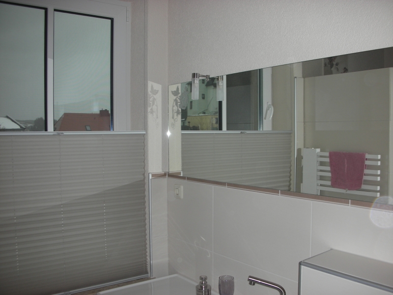

In EINEM Kinderzimmer würde ich schon auch EINE Brüstungshöhe verwenden, wenn nicht irgendetwas wie in einer Küche für eine unterschiedliche Brüstungshöhe spricht.

Die Veränderungen ziehen nun halt verschiedene Dinge nach sich. Wenn man im Kinderzimmer einheitlich auf 87cm oder ähnlich absenken würde, dann müsste man es im Bad ebenso tun, um die Außenoptik nicht zu beeinträchtigen. Und egal, ob die Toilette nun neben diesem Fenster bleibt, wie eingezeichnet, oder nicht; ich kann mir im Bad keine so niedrige Brüstungshöhe vorstellen - trotz Satinierung.... im Kinderbad müsste man auch schauen. Da würde es allerdings auf jeden Fall uneinheitlich, denn an der Front wird man die Pille der niedrigen Brüstungshöhe ja schlucken müssen.
Bei uns zuhause ist derzeit alles auf 87er Brüstungshöhe, außer die Bäder, die sind auf 110.
Aufgrund dieser Gedanken dachte ich, der kleinste Kompromiss sei, im Kinderbad und bei Kind 1 jeweils mit unterschiedlichen Brüstungshöhe zu arbeiten.
Das Bad neben Kind 1 ist doch nur mit der WC-Position betroffen. Nach Norden akzeptierst du dort ja sogar ein bodentiefes Fenster. Und statt satinierter Fenster, die ich immer fürchterlich finde , könnte man auch einfach einen Plissee dorthin setzen, wenn du dich auf dem Pott mit 110 cm Höhe neben dir wohler fühlst.
