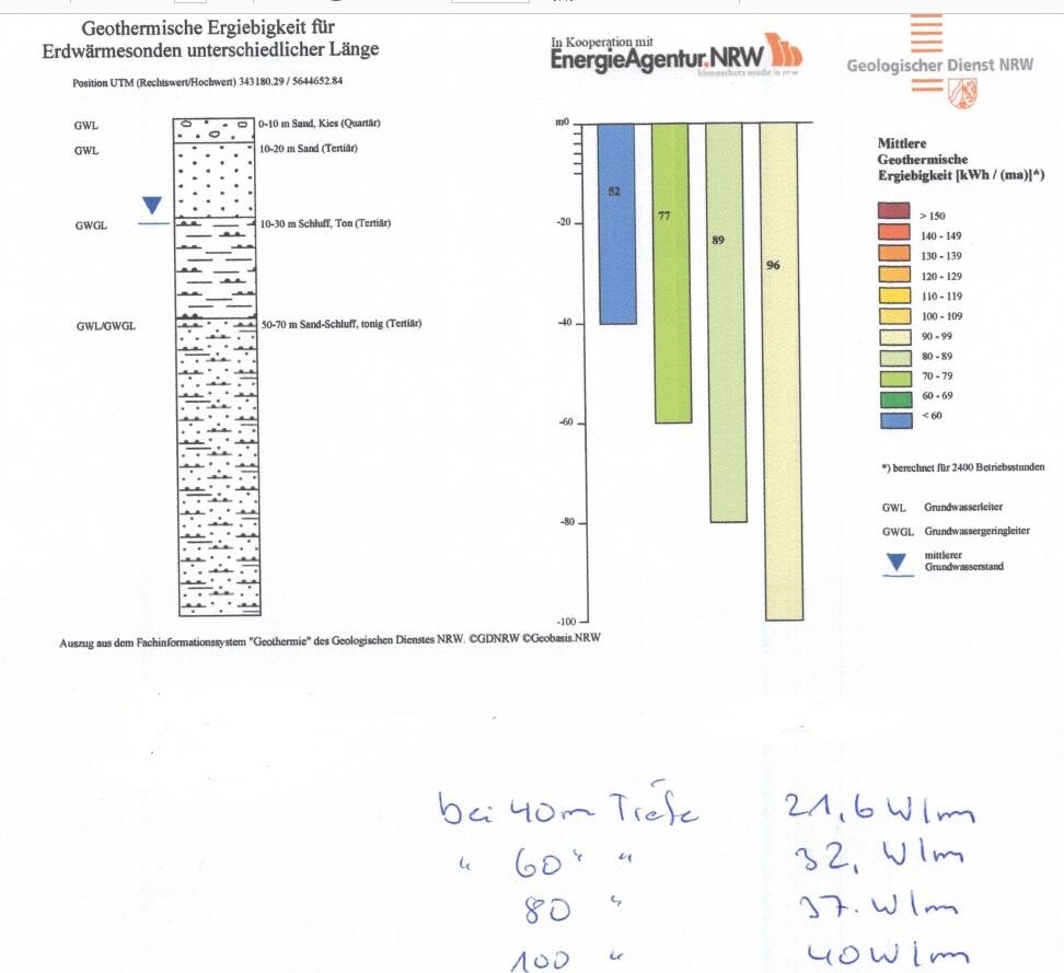

Wir wollten ja gerne eine Erdwärmepumpe haben. Wie schon mal angedeutet, war der Heizungsbauer dahin gehend skeptisch. Heute haben wir dann das Resultat bekommen.
Bei einer Heizleistung von 7,9 KW (kommt uns sehr hoch vor) brauche man 300 Bohrmeter (6.300 Watt Kälteleistung geteilt durch 21 Watt pro Meter Entzugsleistung. Kosten mindestens € 20.000 netto. Aufgrund einer Tiefenbohrbeschränkung müssen darüber hinaus 10x 30m Bohrungen erfolgen und 10 Sonden miteinander verbunden werden. Macht absolut keinen Sinn.
Sie empfehlen nun entweder Flächenkollektoren oder eine Luftwärmepumpe. Finde beides nicht ideal sondern besser Gas mit Solar.

Gibt es denn eine heizlastberechnung nach DIN 12831 oder wurde wieder geschätzt?
Zum Vergleich: Mein Bekannter hat eine Heizlast von 5,8KW bei - 12Grad Auslegungstemperatur und ca 200qm Wohnfläche. KfW55.
Ohne Lüftung.
Ich hab deine Daten nicht im Kopf und auch nicht deine Region und KfW Standard?
R.Hotzenplotz
Die Heizlastberechnung habe ich schon mehrfach angefordert. Werde ich jetzt noch mal machen.
Es geht um NRW. Wir bauen nach Energieeinsparverordnung 2016 ohne weitere Zusätze.
Alex85
Die Entzugsleistung ist natürlich extrem gering und eine Limitierung auf 30m Tiefe ebenfalls problematisch. Das macht so keinen Sinn.
Woher kommt die Kenntnis der Entzugsleistung? Für NRW kann man im Geoportal online schauen und gegen Münzeinwurf ne Expertise für den eigenen Standort einholen
