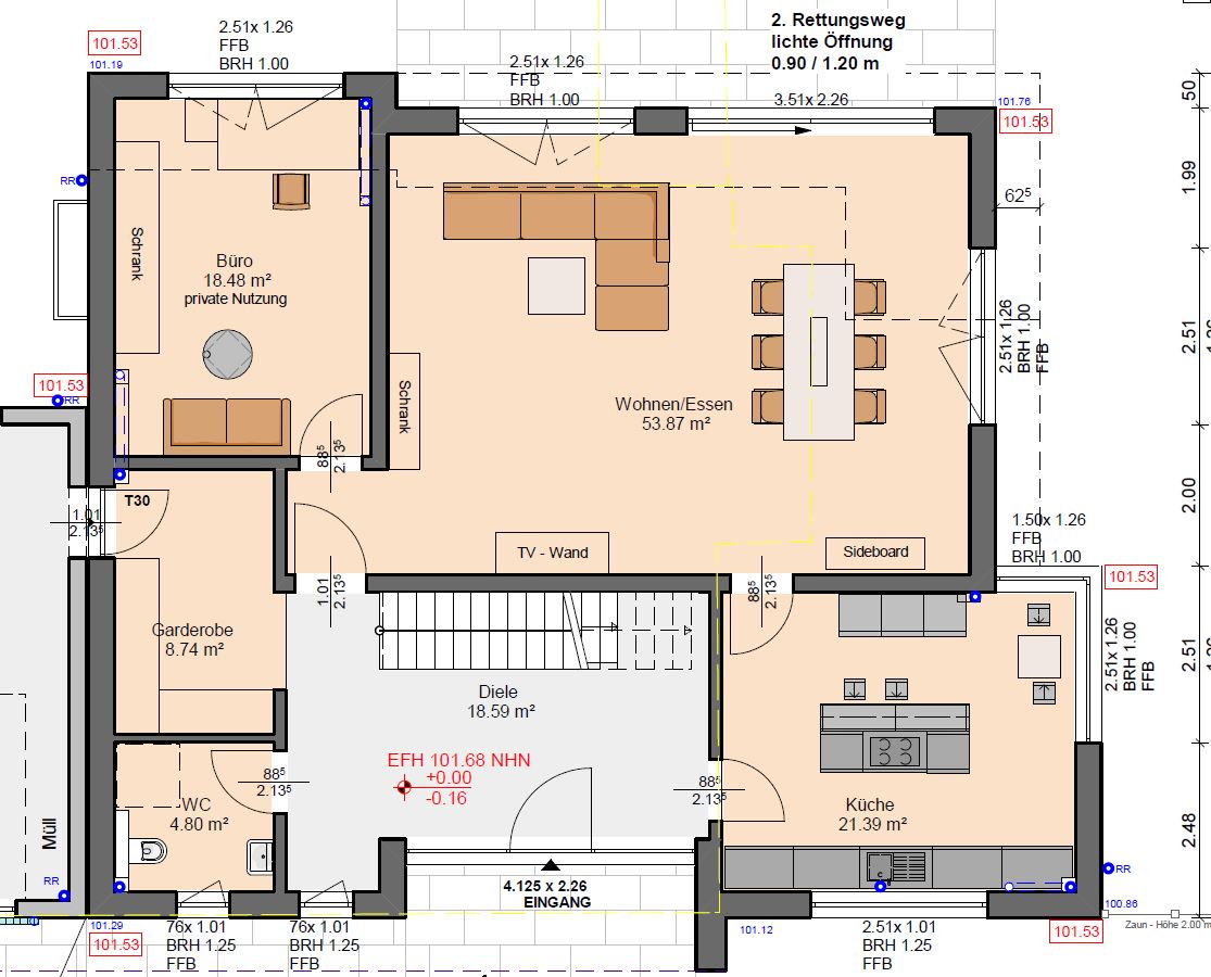

Aber die großen Wummer bieten gar nicht die Dynamik die ein 5.x System braucht.
Ich würde da mal über Cubes nachdenken die ggf. auch an der Decke sind.
Den Schenkel, der ja jetzt raumtrennend geplant ist, den würde ich an die Bürowand machen.
Was ich mich aber gerade frage ... waren nicht 620cm das Maß aller Dinge, wg. der TV-Platzierung? Durch TV in Raummitte passt das doch gar nicht.
R.Hotzenplotz
Dann bräuchte ich eine neue Couch, der ist nicht variabel. Und macht auch keinen Sinn weil die Liegeposition dort die Fernsehposition ist und da will ich ja zentral auf den Fernseher darauf schauen und nicht schräg.
Das Maß der Dinge nicht aber die Ideallösung. Stimmt schon. Vergessen wir´s einfach und lassen es so, wie es jetzt gezeichnet ist.
Alex85
Hast du abgehängte Decken? Falls nicht, musst du die Kabel aber jetzt vorsehen. Falls ja wären es Peanuts, die Kabel jetzt vorzusehen.
Die Standboxen, frei im Raum stehend, sind mit den ersten Kinderbewegungen im Raum eh weg
Davon ab, kann man die nicht hinten an die Wand stellen? Das wird doch heutzutage alles ausgemessen, eingepegelt, oder ist das ein Riesen faux pas?
