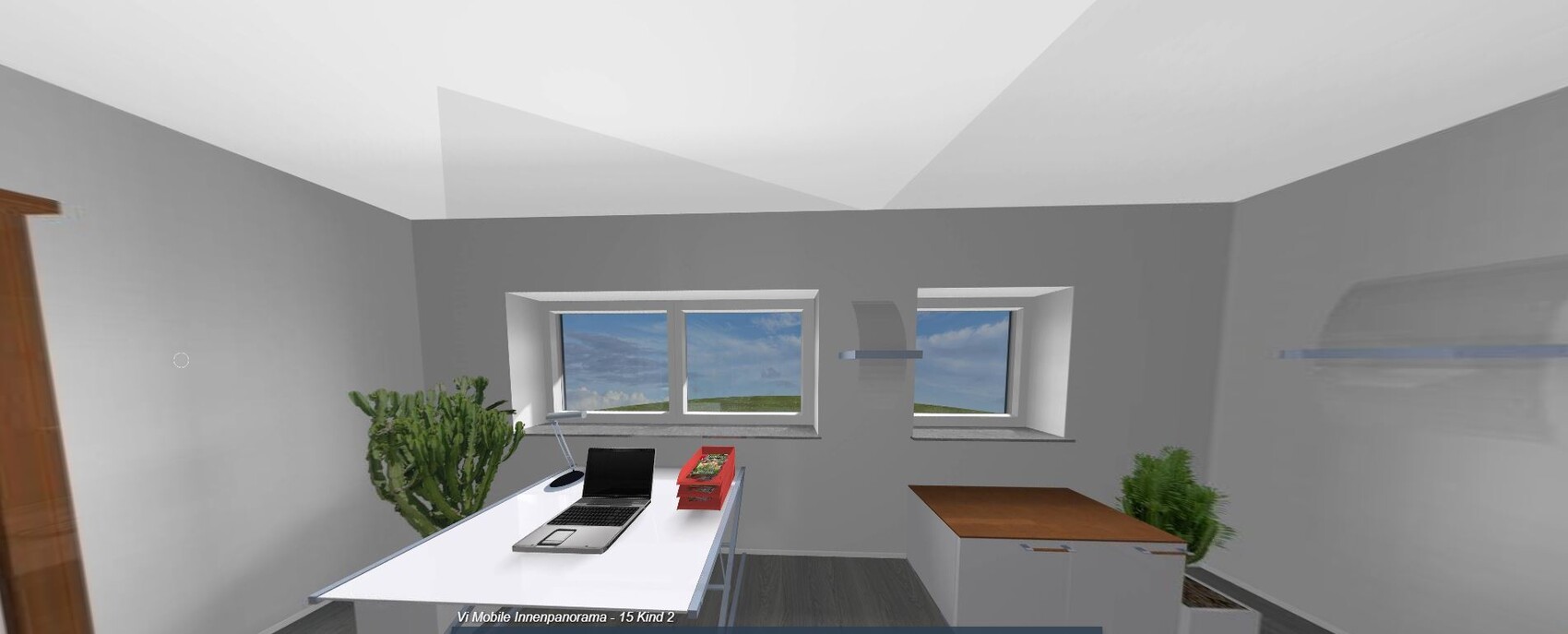

Mir erscheint nach wie vor weniger als 1,20m Fläche zwischen den beiden Schränken der Ankleide zu bestehen. Oder sehe ich das falsch? Hat man offenbar vergessen, die Räume links und rechts entsprechend anzupassen.

11ant gab noch den Hinweis, dass das rechte Fenster von Kind 2 suboptimal platziert ist. Das könne aber auch nach Bauantragstellung noch korrigiert werden. Unser Architekt sieht die Außenoptik zu stark darunter leiden, das Fenster nach links zu verschieben. Muss man sehen.

So isses. Dazu dürften ca. 15 cm fehlen (schon im Rohbaumaß). Allerdings sähe ich an dieser Stelle ohnehin eine Leichtbauwand.
Ich will es ja nicht nach (plan)links verschieben, sondern das Mauerstück zwischen Kind-2- und Bad-Fenster von 24 auf 49 verbreitern und beide Fenster von 113.5 auf 101 verschmälern, dann bleiben die "Außenkanten" dieses Fensterzwillings gleich und das "kleine" Fenster bei Kind 2 muß nicht ohne Maueranschlag leben.

Stimmt, das hatte ich nicht mehr auf dem Schirm. Aber sind unterschiedlich große Fenster an der Front nicht zu unruhig für das Bild? Sie zu verschieben, finde ich noch Ok aber die zwei rechten Fenster kleiner als die zwei linken?
