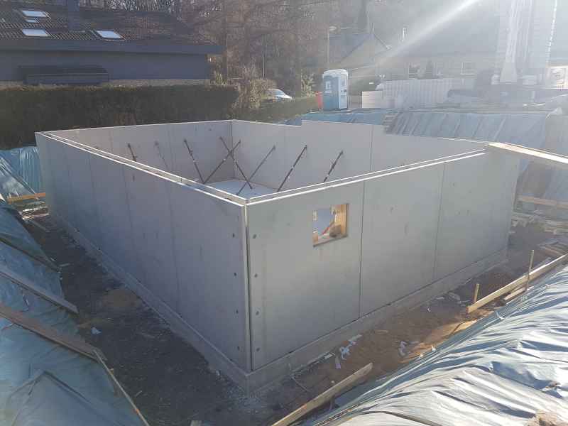

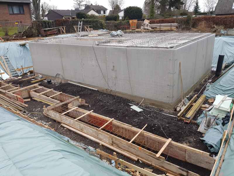

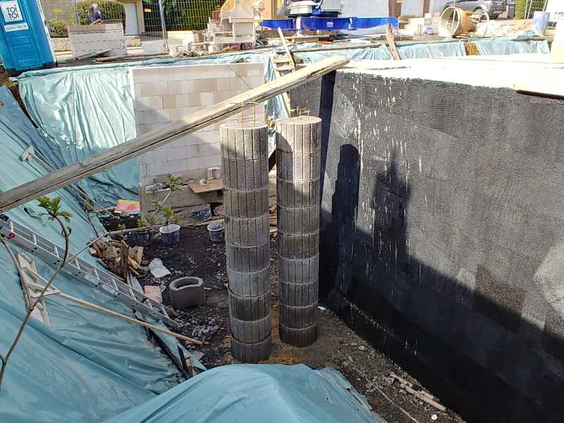

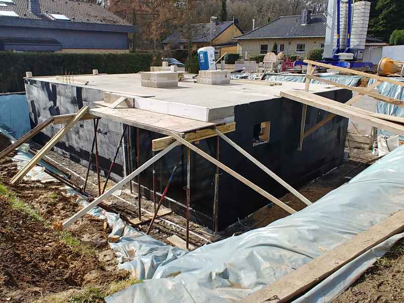

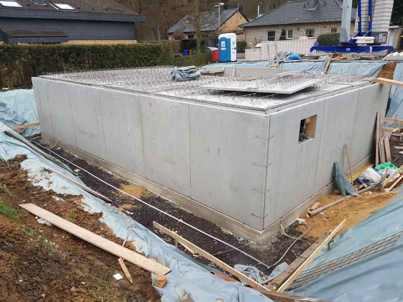

Also ich war vorhin noch mal zwei Stunden im Haus.
Der WU Beton als solches erscheint mir in Ordnung. Die Wände selbst zeigen kein Eindringen von Feuchtigkeit. Wenn von draußen etwas kommt, dann muss es zwischen Bodenplatte des Kellers und WU Beton Wand reinkommen. An diesen Stellen sind ja auch die Feuchtigkeitsspuren, die in einem Zimmer sogar ca. 20cm hoch sind - so hoch kann doch nie und nimmer das Wasser im Keller gestanden haben.
Der Bauleiter hat angerufen. Er ist im Urlaub und morgen wird sich ein Vertretungsbauleiter bei mir melden und die Baustelle aufsuchen. Ich komme dann dazu. Er sagte, er kann sich absolut nicht vorstellen, dass durch den WU Beton was durchkommt und dass das Haus im Keller nicht dicht ist. Er hat die ganze Zeit darauf geachtet, sein Gutachter hat den Keller vor Verfüllung abgenommen, unser Gutachter hat selbiges gemacht und sogar noch gelobt, wie gut der Keller gemacht wurde. So sah das Ganze aus:
Rechteckiger Baublock aus Fertigteilen mit Fensteröffnung; Baustelle mit Planen
Betonfundament mit Stahlarmierung und Holzformrahmen auf einer Baustelle.
Großes Betonfundament auf Baustelle mit Bewehrungsstahl auf der Oberseite und Bauzubehör.
Baustelle: Betonfundament, Holzstützen, Gerüstbalken, Abdeckfolie; Häuser im Hintergrund.
Zwei vertikale Betonstützen stehen in einer Baugrube, umgeben von Planen und Bauequipment.
Stattdessen meint der Bauleiter, die Putzer haben bestimmt einen undichten Schlauch gehabt oder vergessen, das Wasser abzudrehen und dann haben sie möglicherweise eine Schutzbehauptung getätigt, dass es rein geregnet hätte. Denn er meint, da sie den Bau verlassen haben ohne dass er pico bello trocken ist, dafür gibt es Ärgert.

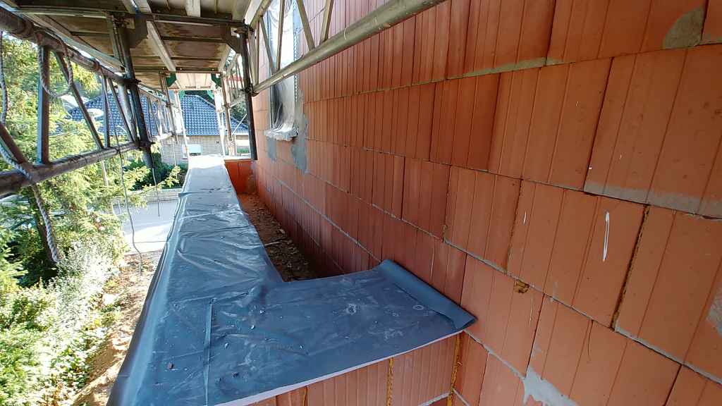

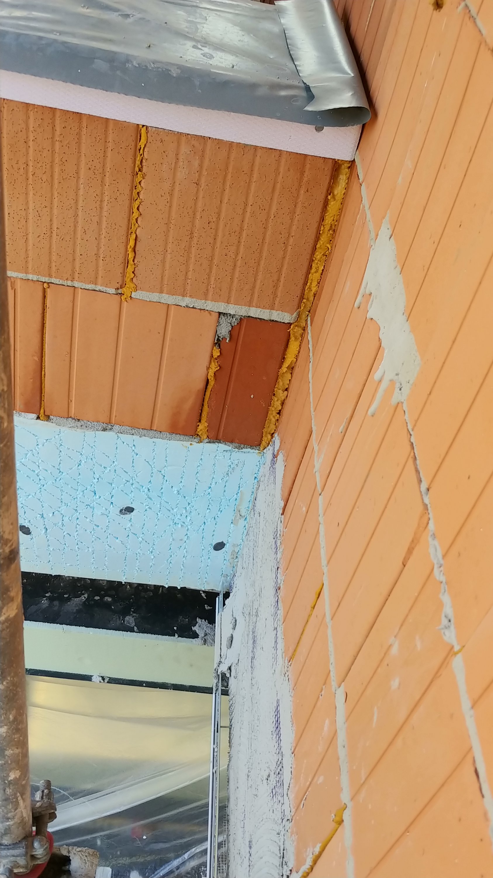

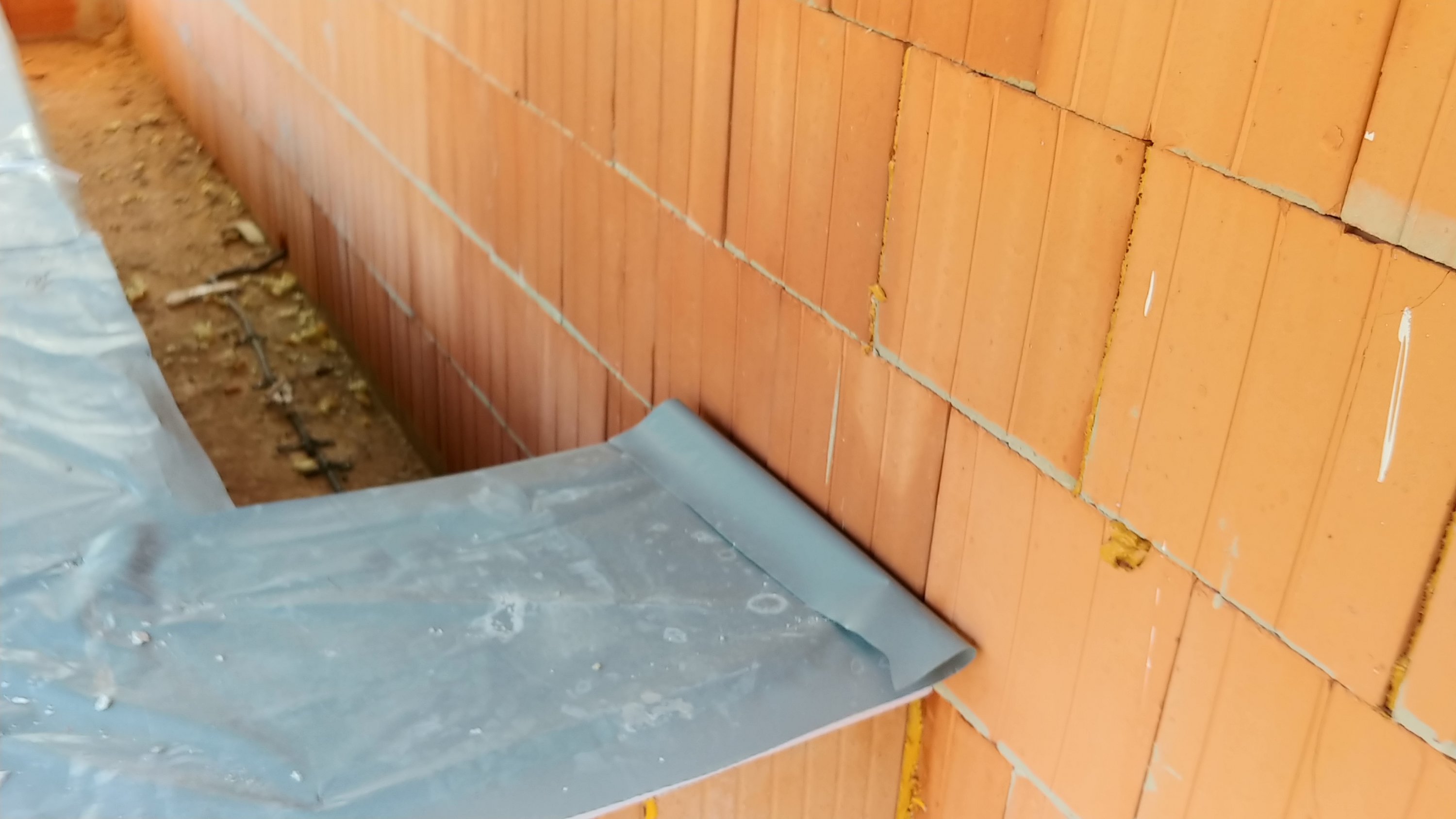

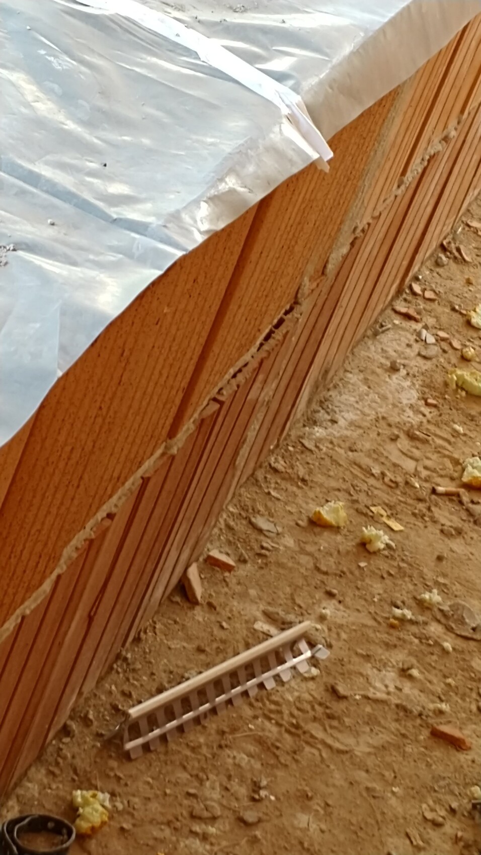

Neben den feuchten Stellen im Bodenbereich der Kellerwände habe ich heute noch folgendes festgestellt und näher ergründet.
a) Im Keller bilden sich an der Decke teilweise bereits Kondenswassertropfen
b) Es sind lediglich drei Halox Dosen nass und zwar die drei in der Küche, worüber das Flachdach des Küchenerkers liegt. War auf dem Gerüst und habe mal von außen ein paar Fotos davon gemacht. Die dunkleren Poroton Ziegel würde ich mal vermuten, sind durchnässt? Ebenfalls sieht man an der linken Wand eine Stelle im Poroton, die nicht sehr Vertrauen erweckend aussieht.
Außenwand aus Ziegeln mit Dämmung und Bauarbeiten auf einer Baustelle.
Außenansicht einer unverputzten Ziegelwand im Rohbau mit Baumaterial im Vordergrund.
Baustelle mit Holzverkleidung, Baufolie und losem Dämmmaterial am Boden
Aussenwand aus roten Ziegeln, Geruest und blauer Abdeckung an einer Baustelle
c) Was die mir sagten, dass Wasser in Gäste-WC eingedrungen sei, das kann ich überhaupt nicht nachvollziehen. Sowohl das Rohr des Rohrentlüfters war total trocken und auch sonst kann ich in dem Bereich nirgendwo etwas finden, das nass ist.
Ergo ist im EG nur das mit den Küchenauslässen und dem Flachdach zu klären und im Keller die Ursache des Wassers. Hoffen wir mal, dass die Putzer wirklich nur Scheiße gebaut haben. Bei dem Wasser, was dort reingekommen sein muss, kann es doch eigentlich nicht am Regen gelegen haben. Es hat ja nach dem Verfüllen auch vorher schon geregnet, auch dann, wo noch nicht mal verfüllt war und da ist auch nichts durch gekommen. Ist doch irgendwie nicht logisch.
