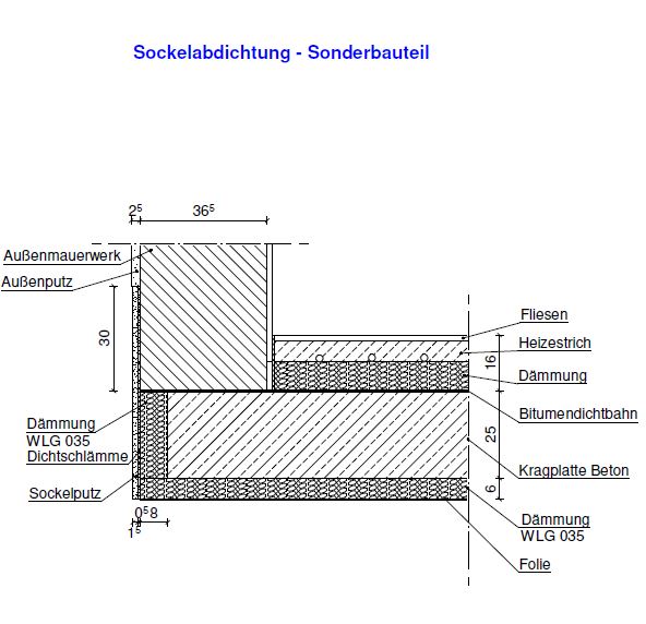

Zur Sockelabdichtung wäre das hier der Abschluss. Eigentlich war von einer Gewährleistungsverlängerung um 10 Jahre die Rede und nicht auf 10 Jahre.
Text über Sockelabdichtung nach DIN 18533 und Gewährleistung
