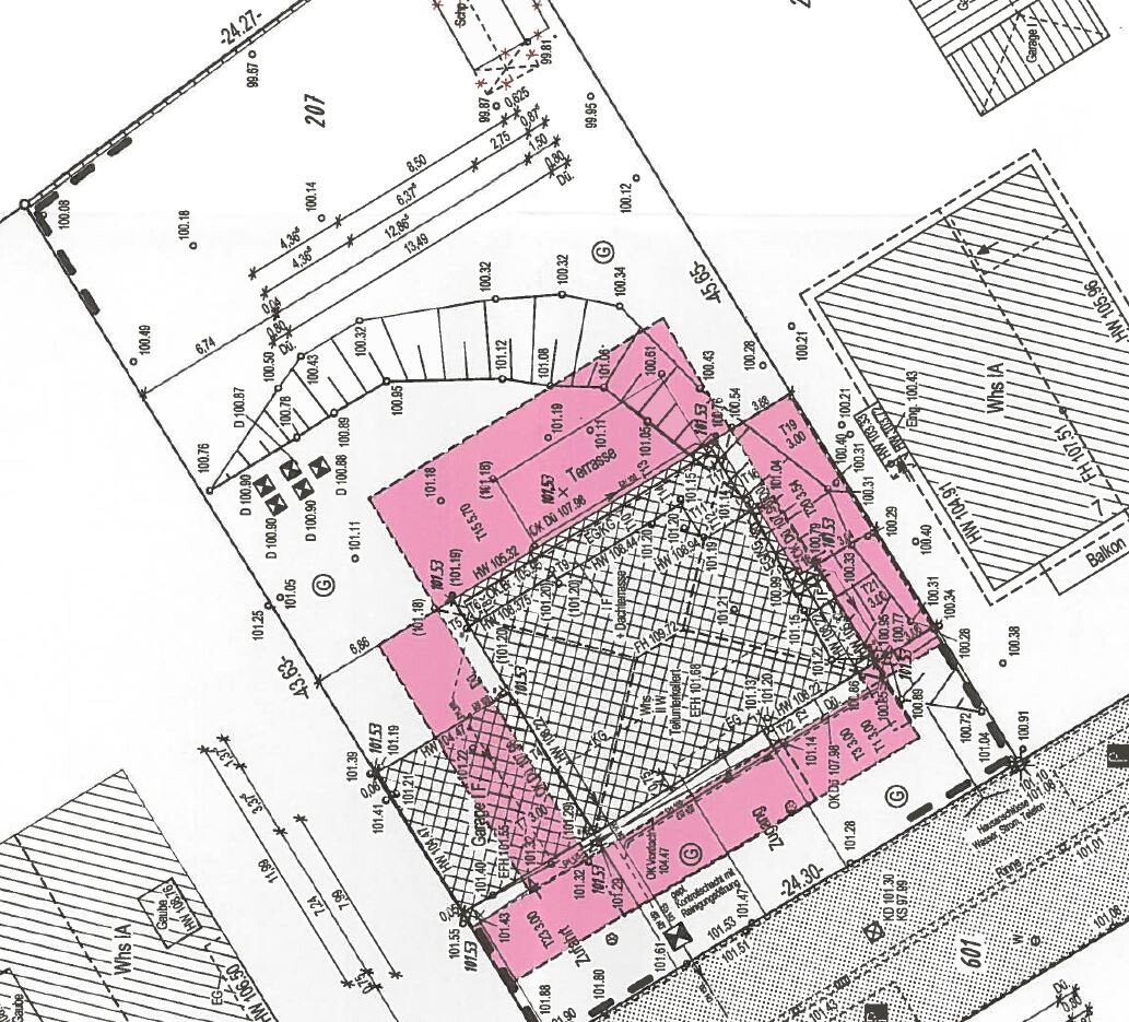

R.Hotzenplotz
Sie haben trotz §34 das Formular, welches als "vereinfachtes genehmigungsverfahren" gekennzeichnet ist, benutzt. Basis ist $ 68 Abs. 1 Satz 1 und 2 und § 67 Abs. 1 Satz 3 Bauordnung NRW.

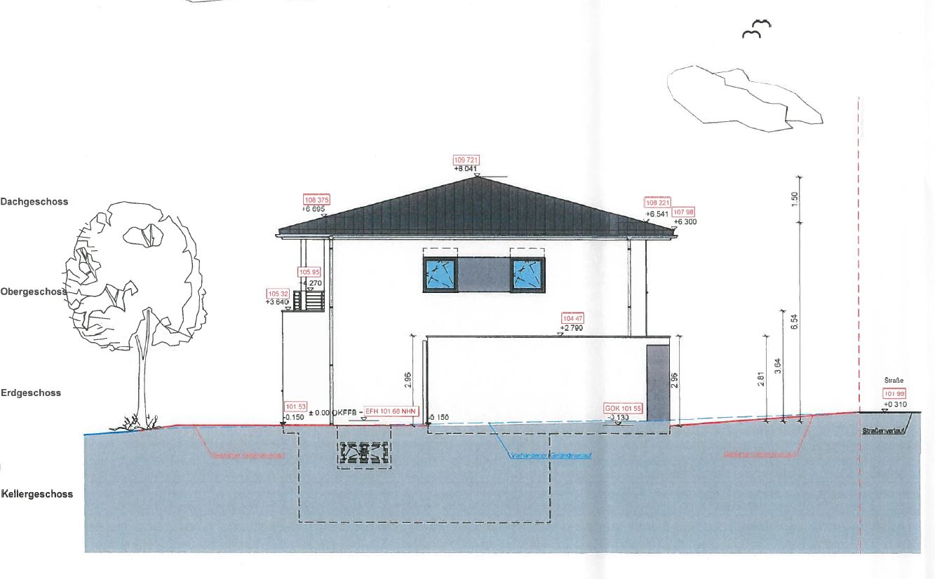

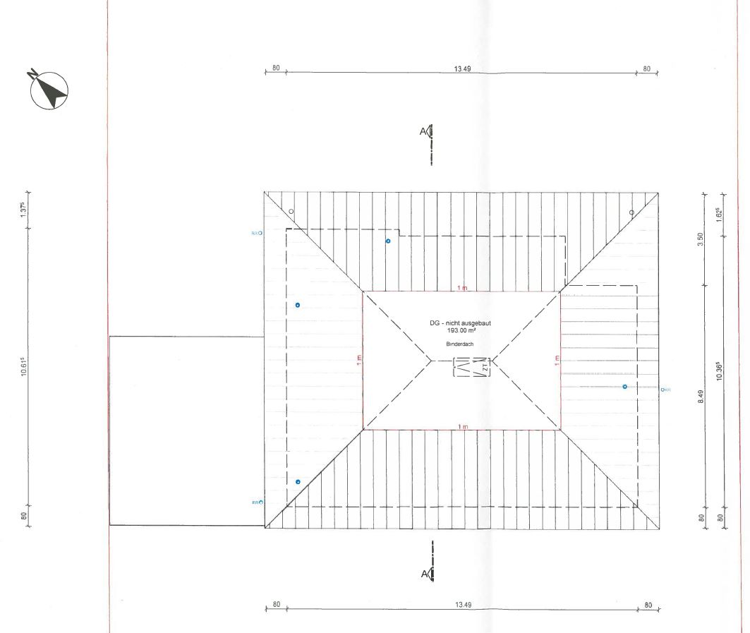

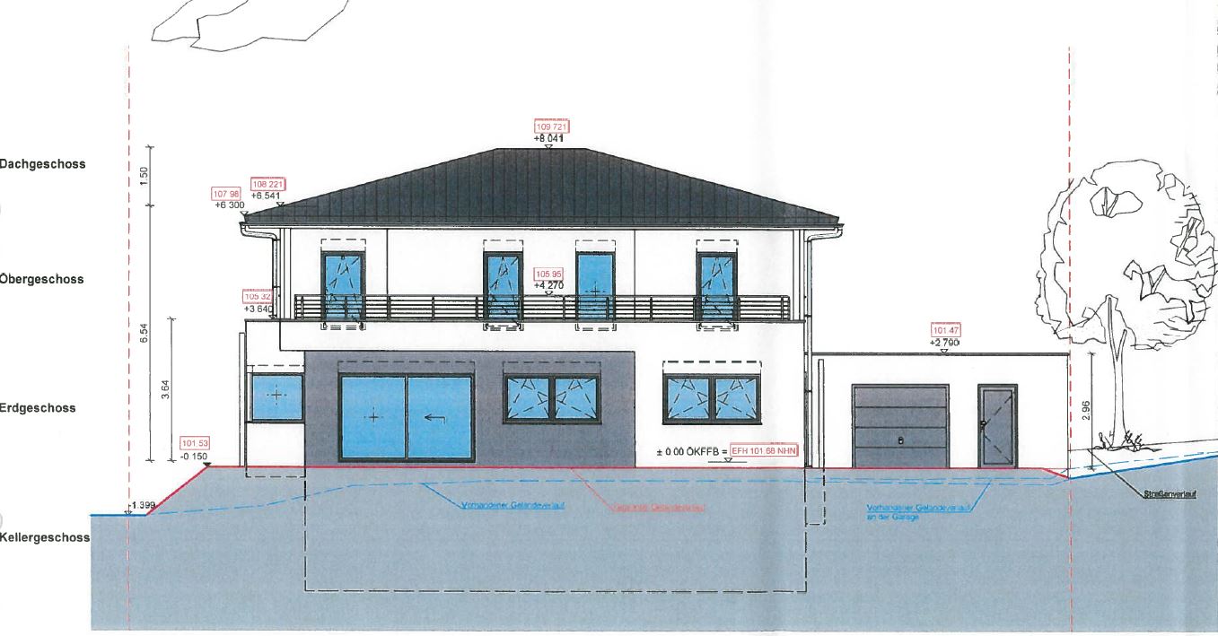

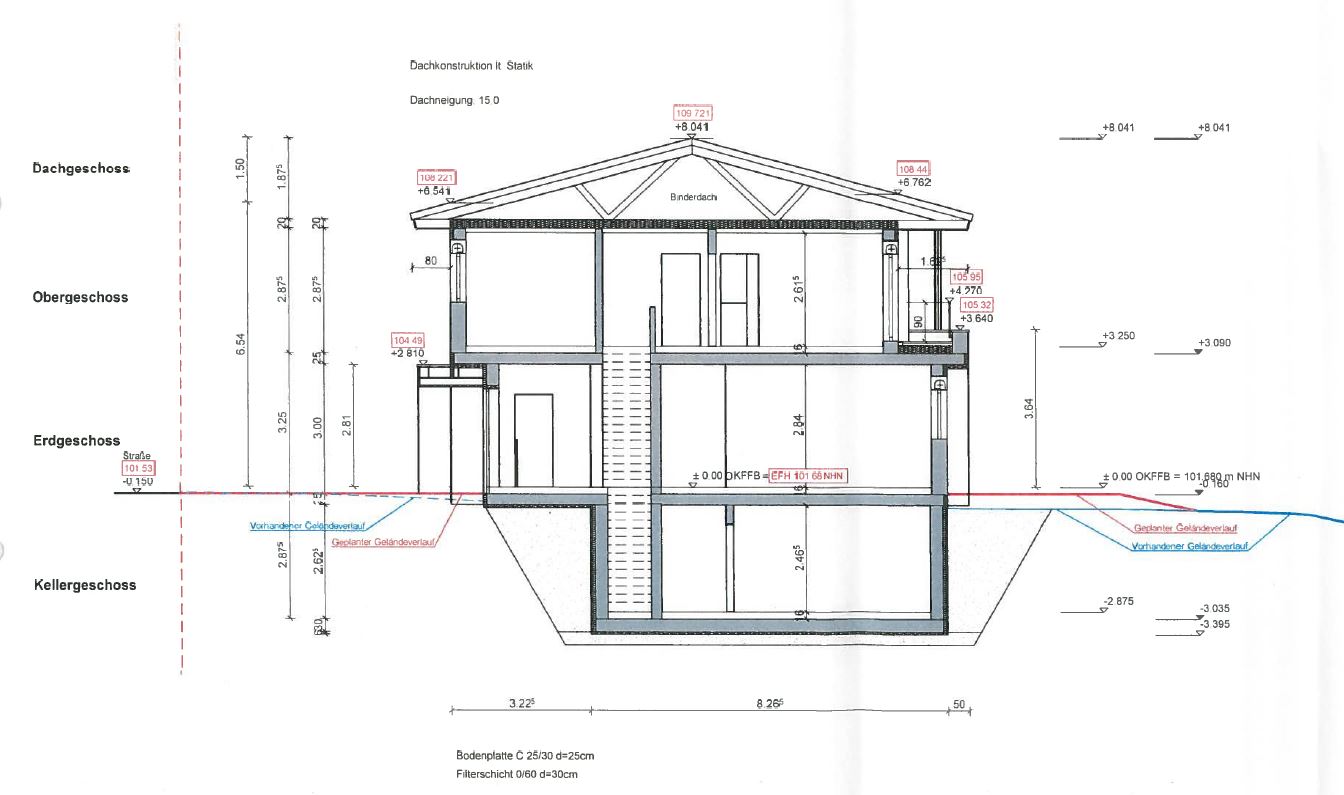

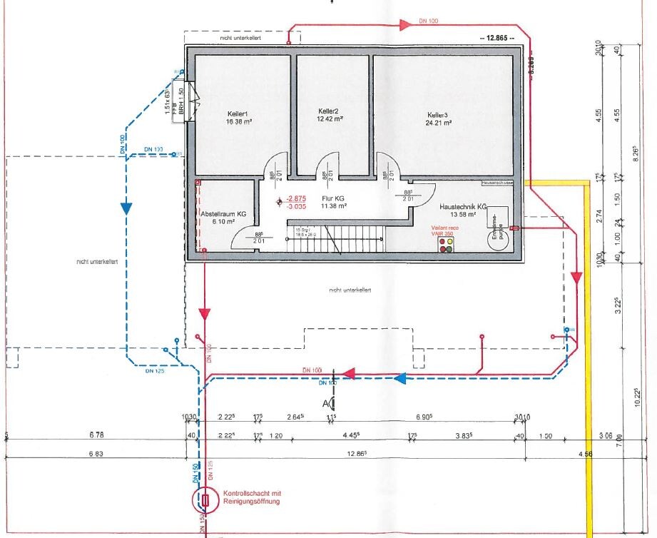

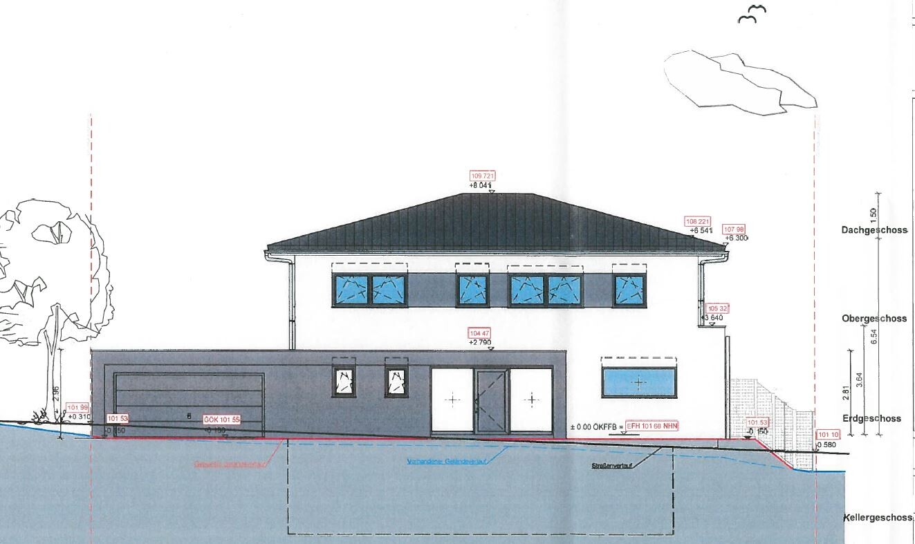

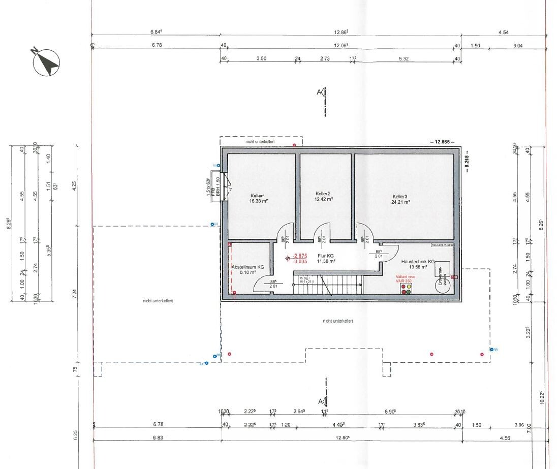

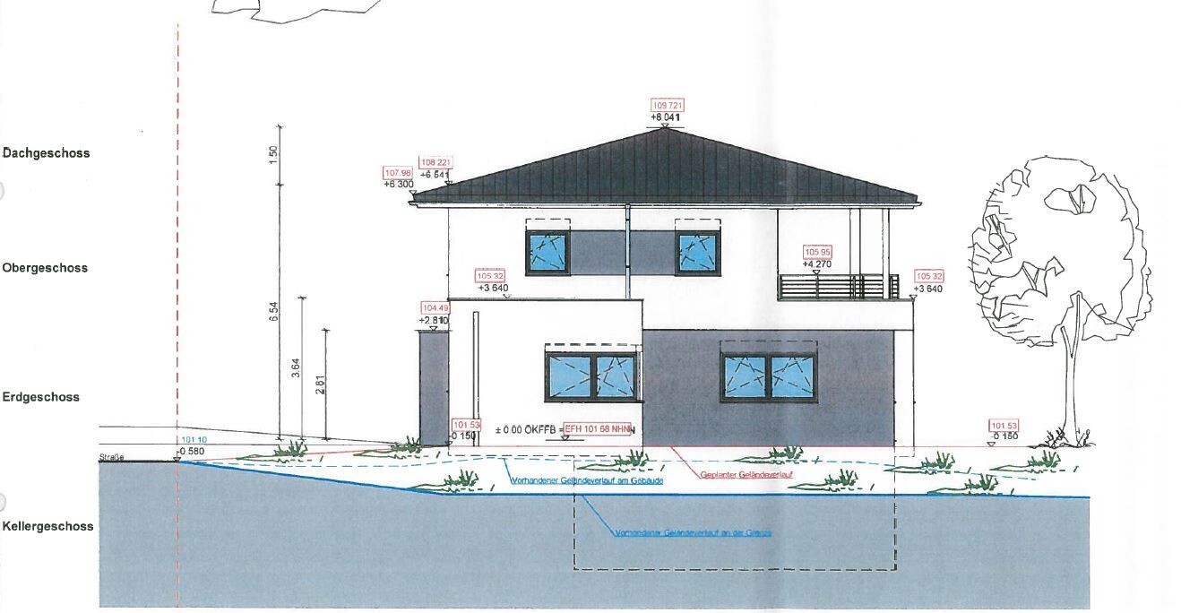

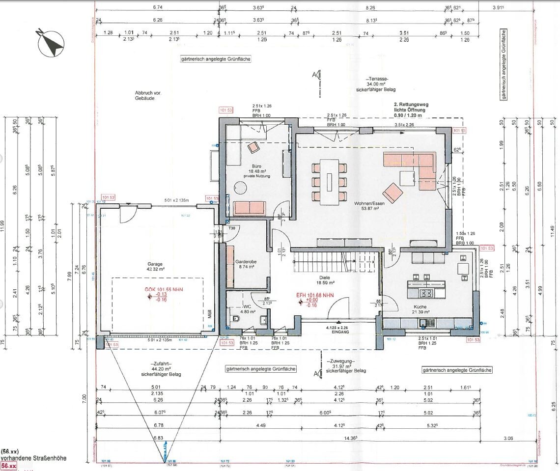

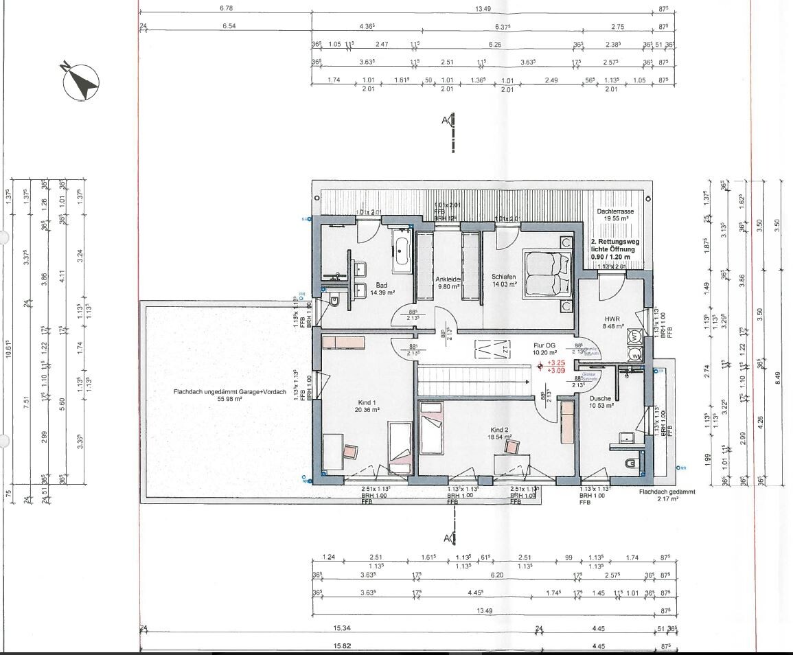

Zum Abschluss der Grundrissdiskussion lade ich der Vollständigkeit halber mal auszugsweise die Unterlagen des eingereichten Bauantrags hoch.
Die Möblierung passt immer noch nicht, da der Anbieter das erst in der noch nicht beauftragen Ausführungsplanung korrigieren wird!
Das hintere Garagentor ist jetzt neu, damit ein Minibagger in den Garten kommt. Rechts neben dem Haus (Frontansicht) passt das nicht.

R.Hotzenplotz
46 cm Gefälle auf 7 m Länge der Garageneinfahrt - ist das nötig ?
Der Bauberater hatte das auch bemerkt und sich nach Betrachtung der gesamten Grundstückstopographie so geäußert, dass es wohl nicht anders ginge wenn man nicht an anderer Stelle andere Nachteile in Kauf nehmen wolle (kann es leider nicht mehr genau wiedergeben aber ich hatte dem auch nicht so viel Priorität beigemessen). Ich habe das dann nicht weiter hinterfragt.
