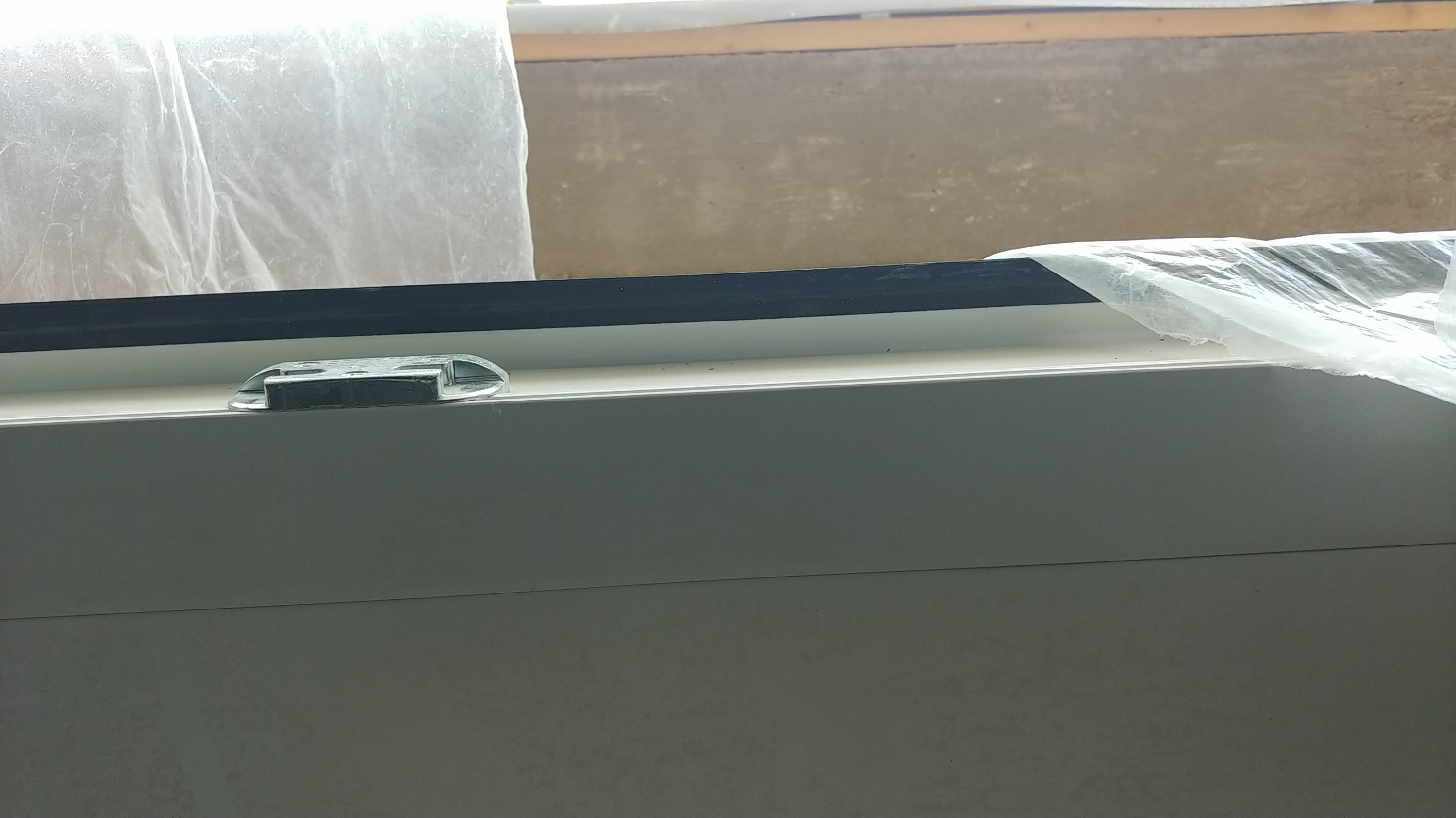

Dass die Schwelle von drinnen nach draußen gemeint ist, ist wie gesagt klar.
Es ist darüber hinaus gehend aber interessant, was nun die Türschwelle genau ist.
Oberes Ende der schwarzen Stelle oder oberes Ende der weißen Stelle unter dem Metallbeschlag?
