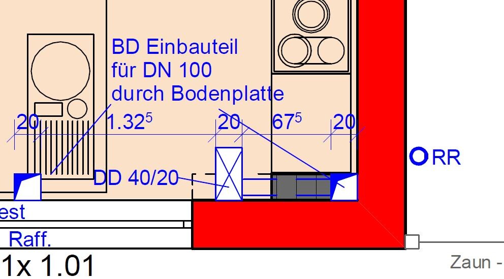

Das erinnerst Du wohl von Diskussionen um in der Außenwand verlaufende Rohre. Hier geht es aber um einen winzigen Durchstoß.
Ok, also offenbar winziger als das Rohr, was da oben entlang läuft. Da könnte man meinen, hier läuft eine Hauptwasserleitung entlang. Ich kläre es am Montag ab.
Nein, genau gleich. Nur eben nicht steigend, sondern bevor es durch die Decke ins OG ginge, einen 90° Bogen machend und die Außenwand durchstoßend, mündend in ein Gitter. Wanddurchbruch 20x20 oder meinetwegen Kernbohrung 16 cm Durchmesser, Rohr Nenndurchmesser 150. Nix anderes wie bei zizzi mit der Dunstabzugshaube. Kein Staatsakt. Loch rein, Rohr durch, Steinwolle Spachtelmasse fertig. Kann jedes Mädchen, falls die Jungs zu doof sind.

Ok, dann haben sie das wohl nur nicht in Erwägung gezogen, da es nicht DIN konform ist weil die DIN eine Führung durchs Dach vorsieht. Mal schauen, ob sie das dann machen, wenn ich die entsprechende DIN Abweichung akzeptiere oder ob wieder abgelehnt wird. Beim Unterputzbriefkasten, der 10cm tief ist, haben Sie eine Montage in der Poroton Wand abgelehnt, dort wo die Küche angrenzt. Wir mussten damit in die Wandspange rechts außen gehen. Und das ist kein Durchwurfbriefkasten!

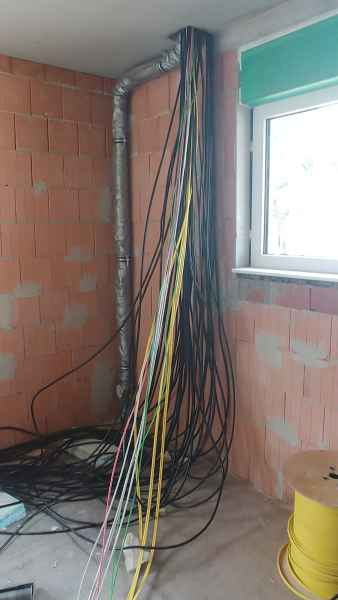

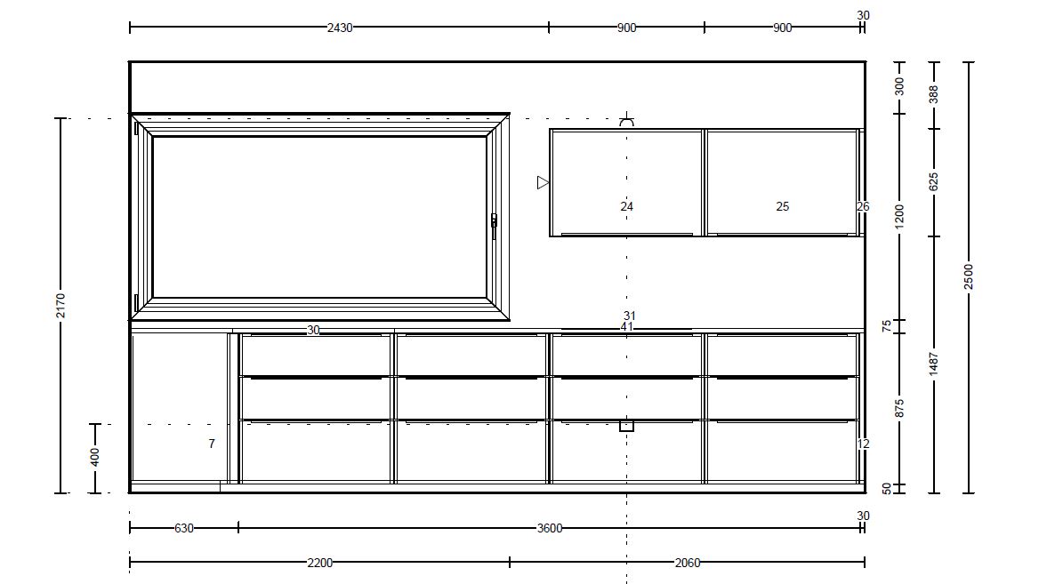

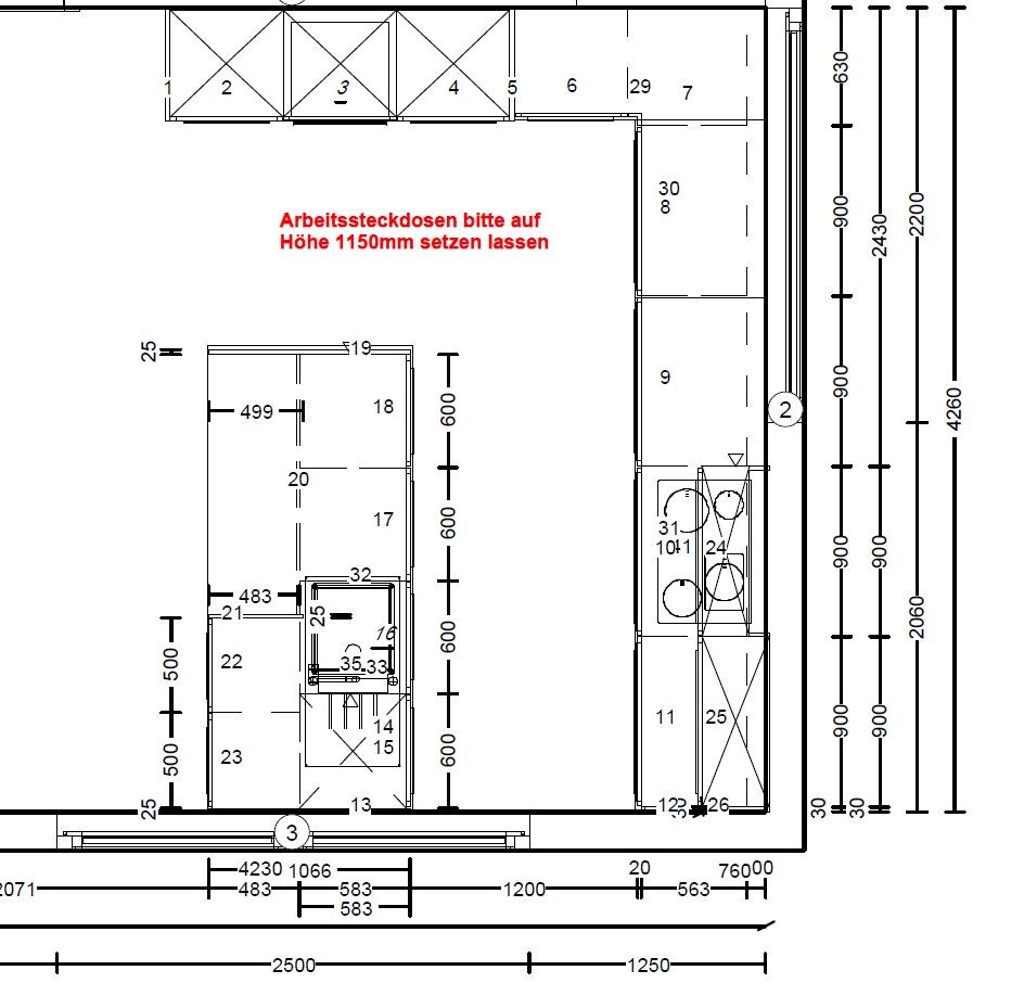

Es tut sich noch ein Problem auf, dass mir erst heute aufgefallen ist. Der Küchenplan ist gar nicht umsetzbar. In der planunteren Ecke rechts in der Küche sollte ein Hängeschrank gemäß Küchenplanung montiert werden.
Grundriss eines Raums mit Arbeitsbereich; Maße in mm, Steckdosenhöhe 1150 mm.
Technischer Plan einer Einbauküchenfront mit Schränken, Schubladen und Fensterrahmen (mm).
Wird schwierig:

Baustelle: Lose Elektroleitungen hängen an roter Ziegelwand neben einem Fenster.
Ist es normal, dass die einfach vorliegende Küchenpläne ignorieren? Selbst wenn der Ausführungsplan das so darlegen sollte (ich sehe da einen Bodendurchbruch, nicht zwingend ein Rohr in der Ecke), gibt man dann nicht dem Kunden Bescheid, wenn er einen Küchenplan einreicht? Das ist einfach nur noch grottenschlecht.
Mh unser Küchenbauer hat sich mit dem GU abgestimmt. Ob das normal ist oder nur wir sind fast Nachbarn weiß ich nicht.
Ärgerlich ist es auf jeden Fall.
