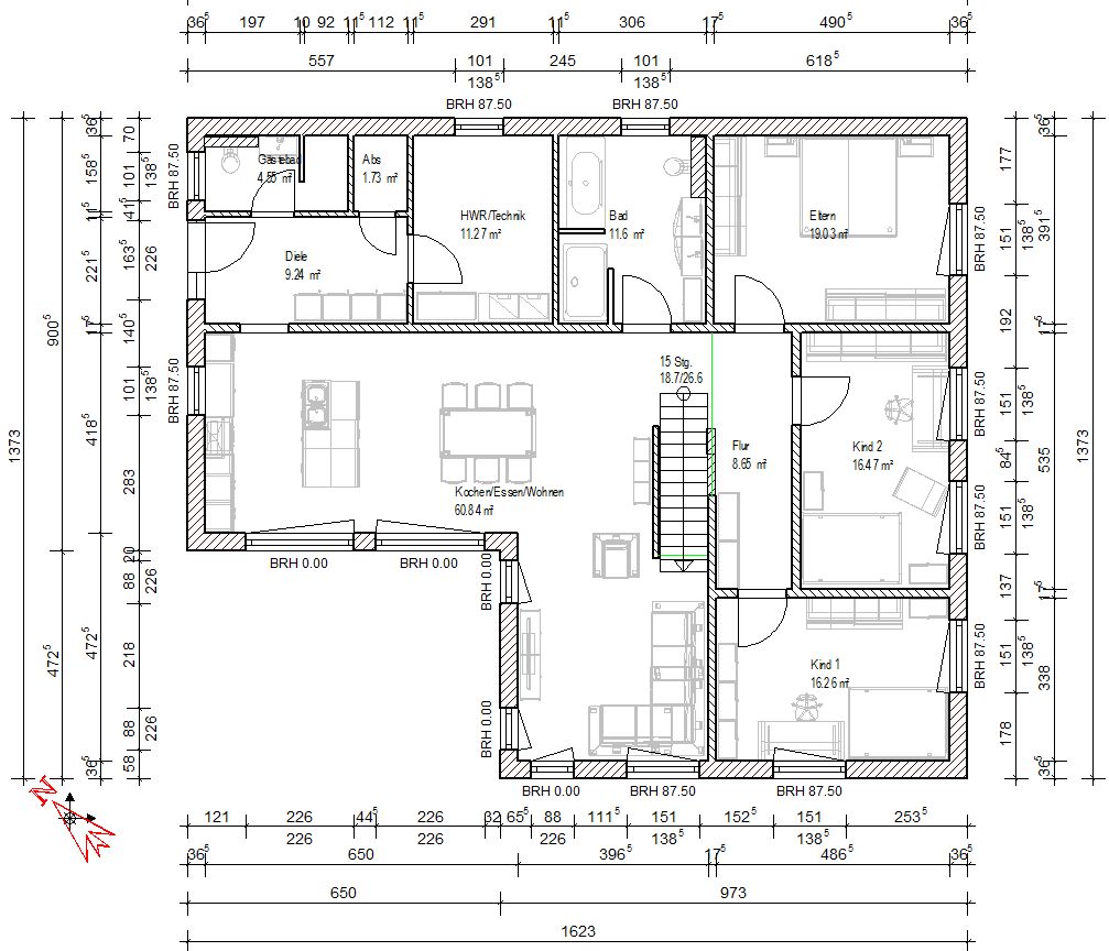

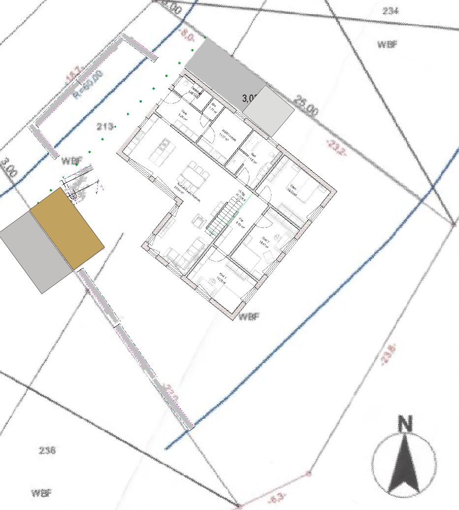

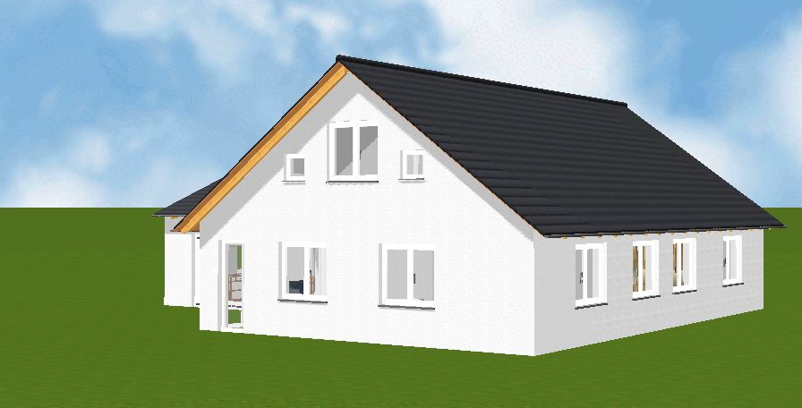

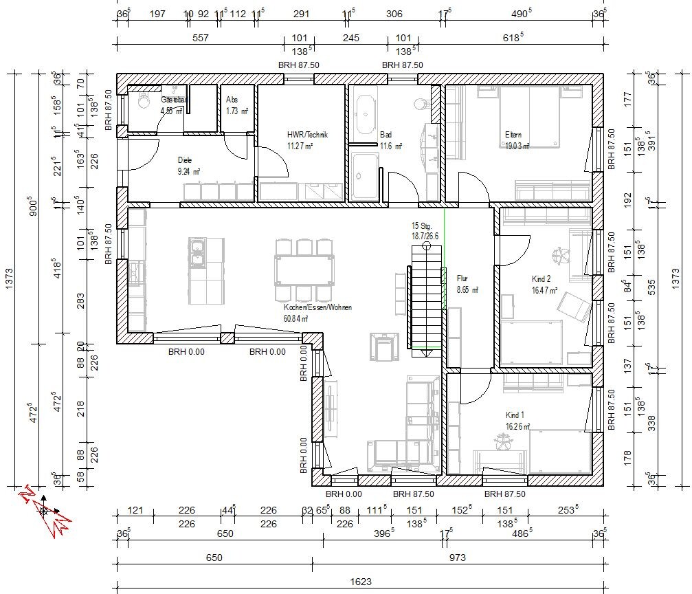

Ich habe noch mal mit einem Winkelbungalow gespielt ops:
Gedanke war eine richtige Sommerabend-Grill-Terrasse.
Im Norden Garage (dann muss das Fenster im Hauswirtschaftsraum weg) mit Stauraumanbau, alternativ auch hier Carport mit Stauraumanbau.
Im Südwesten dann noch ein Carport mit schöner Trennwand.
Wenn Haus ebenso an der 5m-Ecke gestellt wird, wie die nördliche Garage, kommt man meiner Meinung nach weit genug von der Straße weg und kann sich für Sommerabende einen schönen Platz im Winkel vom Bungalow schaffen. Auch ungestört von Nachbarn, die Abendsonne genießen können.
In den Südosten kann man sich ja trotzdem eine Terrasse legen, kann auch überlegen aus den Kinderzimmern einen Ausgang zu machen usw.
Jetzt nur mal als Inspiration gedacht.

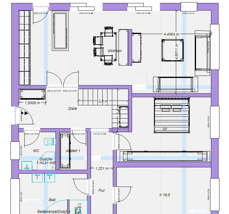

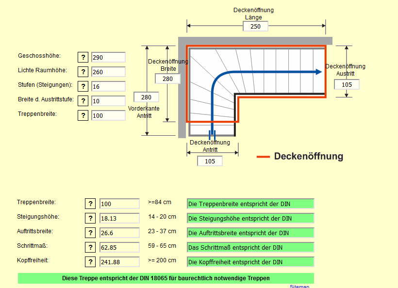

Die Treppe richtet sich ja zuerst nach der Geschosshöhe. Ich rechne die immer auf der Webseite (-> google) "Treppe 1x1" aus. So ein paar Grundlagen sollte man dabei im Hinterkopf haben. Also z.B. würde ich in meinem Haus nicht unter 1m Breite gehen - Wangen und Geländer machen die Sache am Ende ja auch noch schmaler. Außerdem versuche ich immer, dass ich mit der Steigung irgendwo bei 18 bis 18,6cm lande und mit der Auftrittsbreite von 26 bis 27cm. Bei der Kopffreiheit nicht unter 2,10m.
Ich hatte bei dem Grundriss noch mal bissl rumprobiert. Ich würde es jetzt so machen, wobei die Treppe normal 1/4 gewendelt ist und kein Podest hat (Programmfehler).

Im Dach sehe ich auch nur Satteldach - ohne Kniestock ist Walmdach in dem Fall Quark und sieht m.E. furchtbar aus.

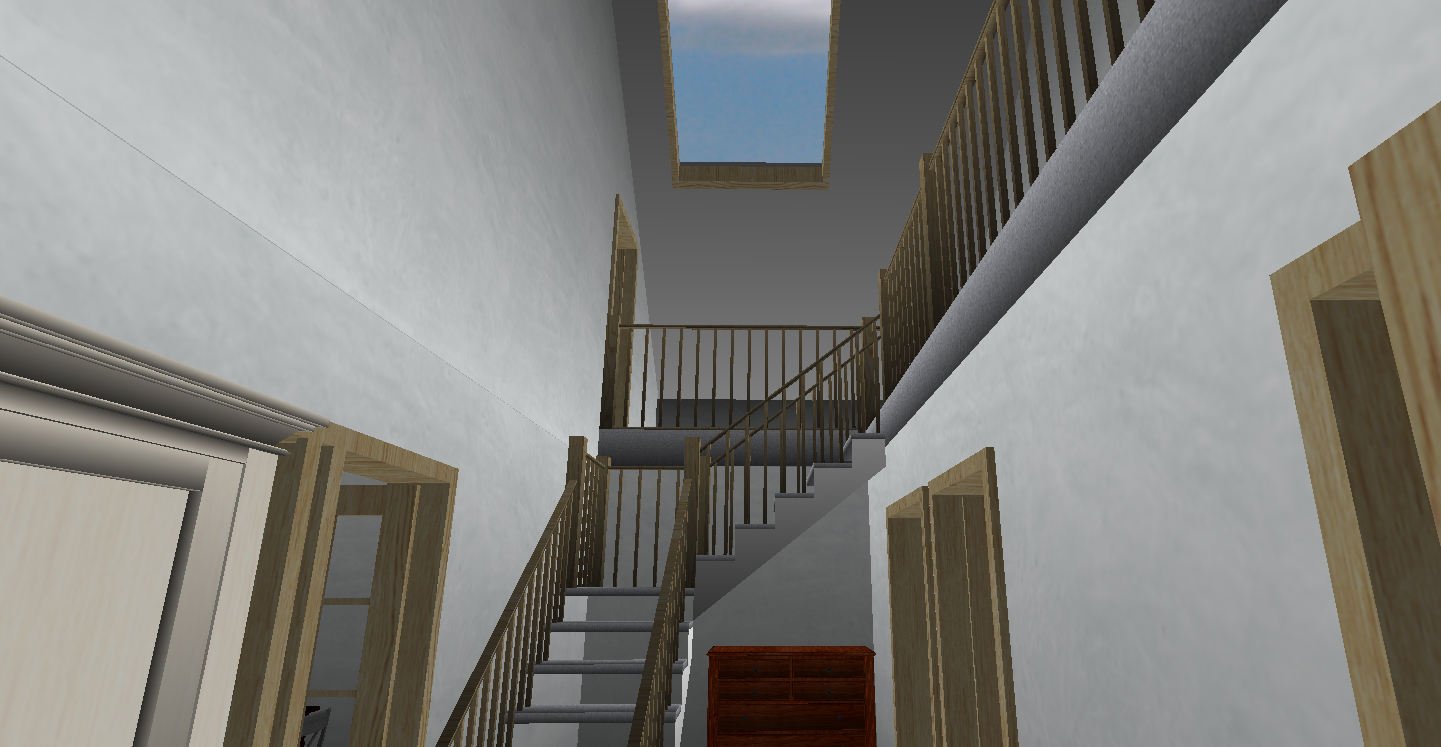

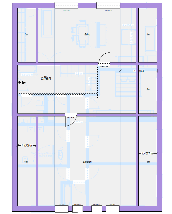

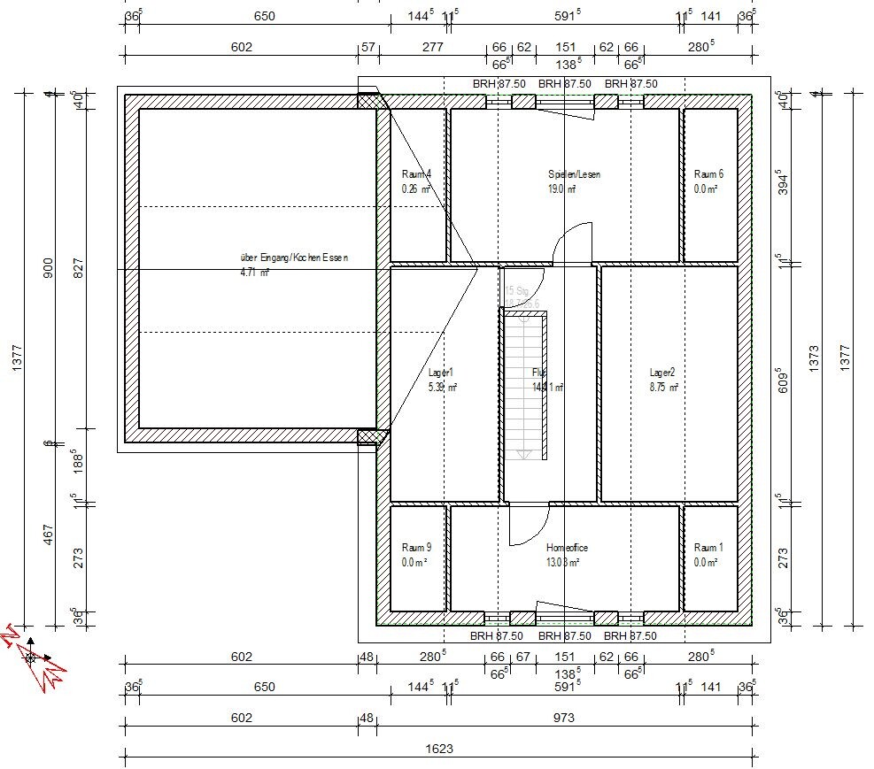

Vielleicht öffnet man im Eingang die Decke bis unters Dach für eine kleine Galerie. Dort noch schöne große Fenster rein - das sähe dann etwa so aus:

Treppenbreite sehe ich hier nicht wichtig, könnte auch 90 sein. Ist schließlich keine Haupttreppe.

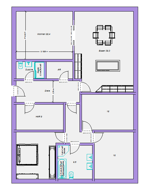

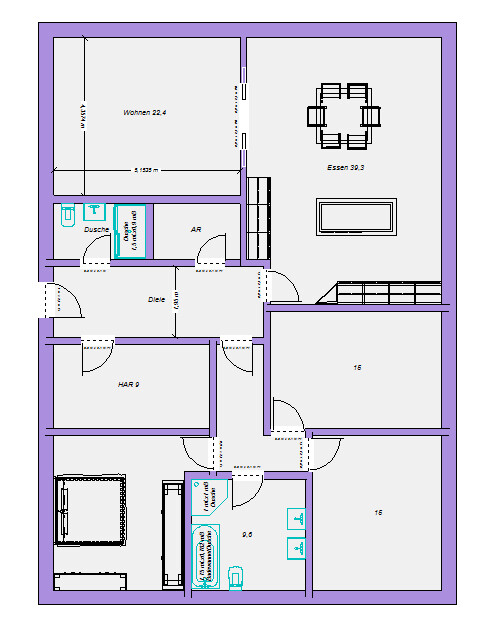

Ich würde mit den Wohnräumen ja gern mal in diese Richtung gehen:
Grundriss einer Wohnung mit Wohnzimmer, Esszimmer, Küche, Bad, Dusche, Flur und Abstellraum.
Aber da bekomm ich keine Treppe mehr rein und die Zimmer liegen wieder an den "lauten" Räumen. Was meint Ihr?
