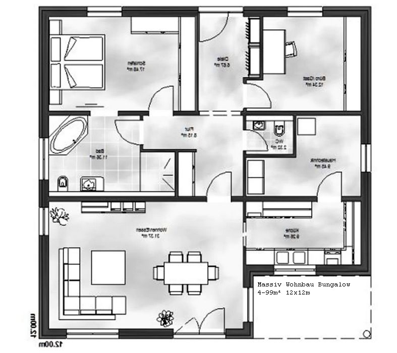

Ich habe mal wieder ein paar Grundrisse gegoogelt, denn den Hauswirtschaftsraum wollte ich auch vom Schlafbereich lösen.
2D Grundriss einer Wohnung mit Wohnzimmer, Küche, Bad, Flur und Schlafzimmer.
Könnte passen ... wenigstens eine Miniüberdachung. Man könnte auch Bad gegen Haustechnik/Speisekammer tauschen ... dann müsste der Zugang nicht an der Haustür vorbei sein. Dann noch Fenster planrechts im Essbereich.

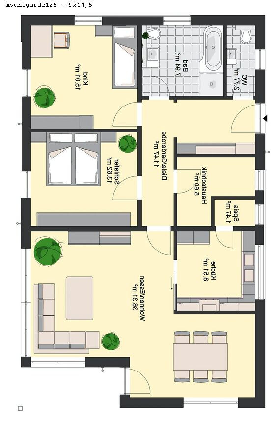

Auch zu überlegen .. warum nicht Zugang evtl. von planoben, also ca. Osten:
Grundriss eines Bungalows: Wohn- und Essbereich, Küche, Bad, Schlafzimmer, Arbeitszimmer.
Küche könnte planrechts auch noch ein Fenster erhalten.

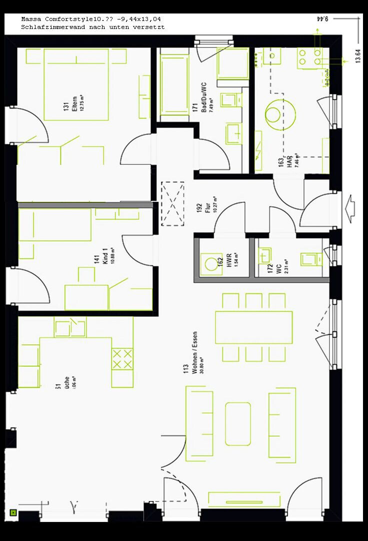

Und bereits etwas angepasst
Grundriss eines Apartments: offener Wohn-/Essbereich, Küche, Schlafzimmer, Kinderzimmer, Bad, HAR

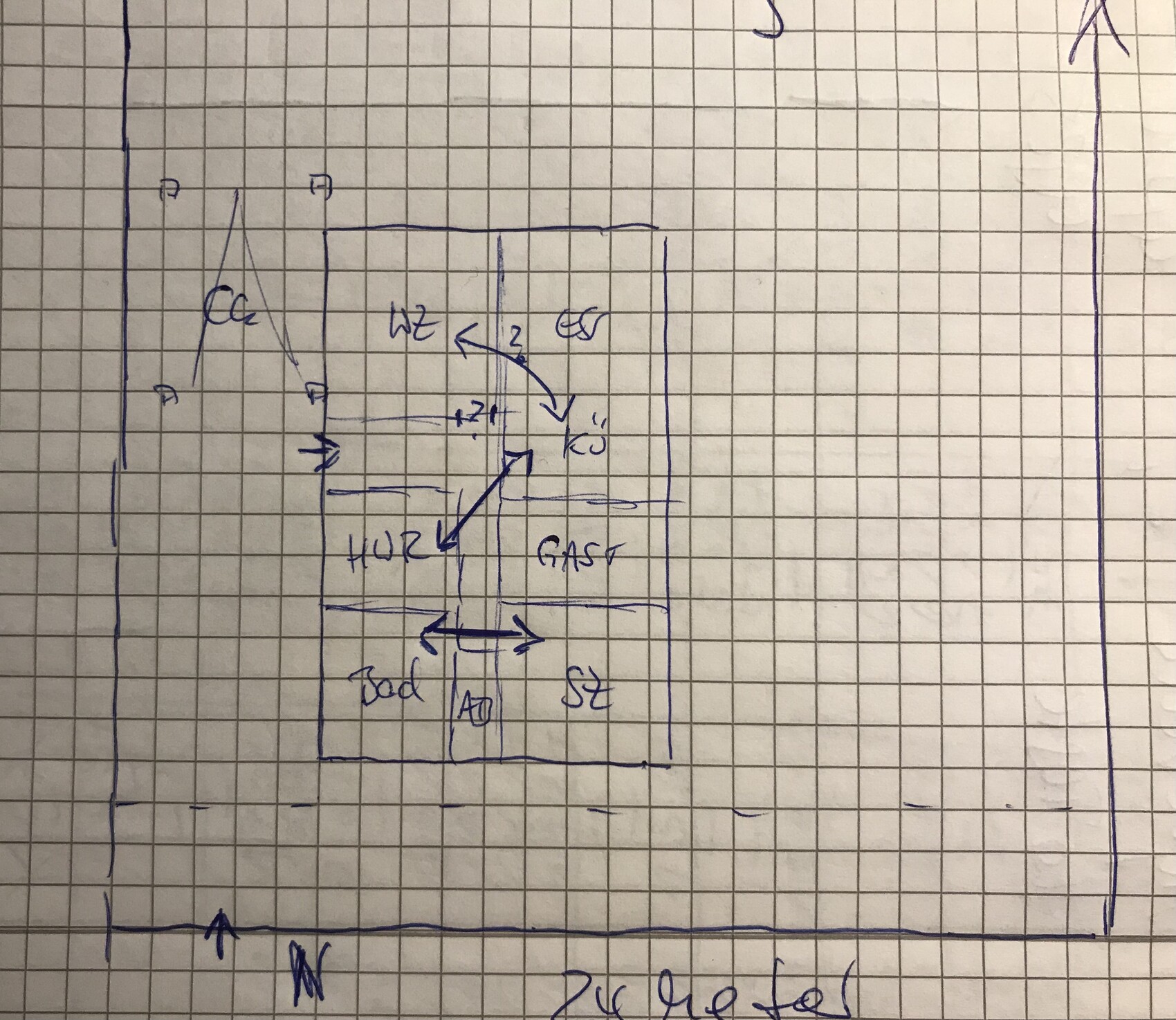

@ypg die Idee ist gut, aber aus dem Hauswirtschaftsraum geht eine Tür nach draußen unter das Carport. Das würde dann wegfallen und darauf wollte ich nicht verzichten
Musst Du auch nicht.
Aber erstmal die Erklärung: Der Vorschlag von mir mit dem Tausch mache ich wegen der jetzt nicht logischen Zonierung. Bad gehört ins Private (auch wenn dann mal Gäste das Bad benutzen), also zum Schlafzimmer. So wie @Evolith es meint mit dem BH - damit er nicht von Besuchern zu sehen ist, braucht es kein Gäste-WC, sondern der kurze Weg zum Schlafzimmer.
Dann die "Lager"/Arbeits-Zone: Hauswirtschaftsraum und Küche: kurze Wege zu lagernden Lebensmitteln, Gummistiefel an der Garderobe bzw. Schuhwerk im Hauswirtschaftsraum... Eingang... irgendwie gehört das alles zusammen.
Zur Zeit planst Du Deinen Flur als Schmutzbereich: vom Carport in den Hauswirtschaftsraum, dann den Flur zur Garderobe und Küche. Abends hast Du dann Strandfeeling unter Deinen Socken.
Ich würde das Haus ganz anders setzen, dann hättest Du beides.

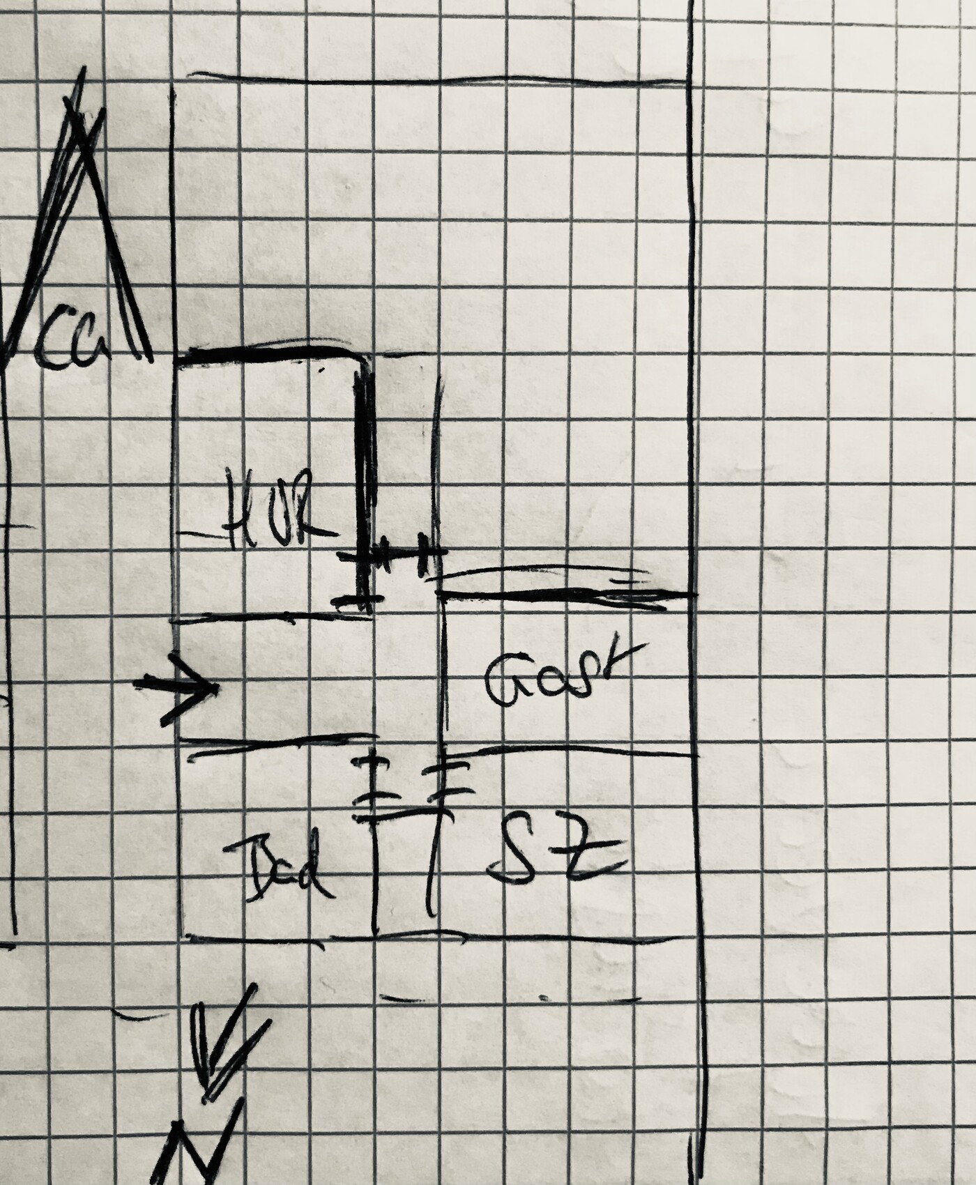

Ich füge mal eine Skizze ein:
Handgezeichnete Skizze eines Wohnungsgrundrisses mit WZ, Küche, Bad, SZ und Flur.
Man kann in der Schlichheit des Grundrisses natürlich jetzt auch noch den Flur durch Tausch Hauswirtschaftsraum/Flur verkleinern...

Also auf das Gäste-WC kann ich glaube ich ohne schlechtes Gewissen verzichten. Ich habe mal so überlegt und wenn ich bei Freunden/Verwandten zu Besuch bin gehe ich auch in das Hauptbad. Bzw in Wohnungen ist das ja auch fast immer so.
Die Tür aus dem Hauswirtschaftsraum unter das später folgende Carport ist mir extrem wichtig, so kann ich Einkäufe trocken reinbringen und wenn ich im Garten arbeite, Holz mache o.ä kann ich reingehen ohne durch den Hausflur zu müssen. Bezüglich Dreck, Gerätschaften und so
