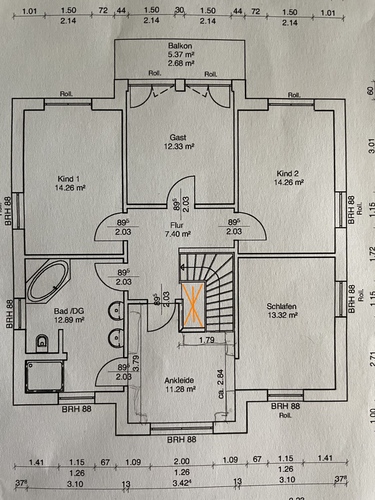

Wirkt wie eine Rumpelkammer, was bei so viel Fläche echt schade ist.
Ich würde die Tür zum Flur weglassen. Dann habt Ihr eine lange Stellwand für Schränke. Woher bekommt der Flur Licht?
Die Tür zum Flur kann man nicht weglassen da man sonst das Schlafzimmer nur du das Bad betreten kann. Bei der Treppe im Flur ist ein offener Bereich den man auf dem Grundriss sieht. In der Einrichtungsapp ist dieser Bereich nicht korrekt abgebildet.
Myrna_Loy
Dann muss der Mann wohl ohne die Tür ins Bad leben. Ganz schön vermurkster Grundriss, meiner Meinung nach.
hanse987
3,1m Schlafzimmerbreite und Doppelbett beißt sich. Da bleiben ja neben dem Bett je nur 50cm. Im Ferienhaus für eine Woche wäre mir dies OK aber nicht im eigenen Haus.

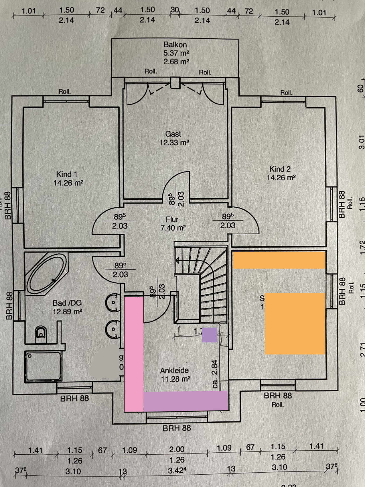

Ich finde den Grundriss völlig in Ordnung bis auf die 2. Badezimmertür.
Würde auch den Flur noch nutzen für mehr Stellfläche und dann aber große Schrankwand hinstellen. Unters Fenster ein Sideboard. Bett drehen fänd ich auch besser. Die Tiefe hinter der Tür ist nicht ganz uninterressant. Kennst Du die? Es gibt zwar auch Keiderschränke mit 50er Tiefe aber 60 sind natürlich besser.

Vielen Dank für deinen Vorschlag. Werde ich mal überdenken. Die Tiefe hinter der Tür ist ca. 80cm
Die Einrichtungsapp hat die Treppe leider nicht korrekt abgebildet
Es geht nicht um die Einrichtungsapp, sondern den orange markierten Bereich

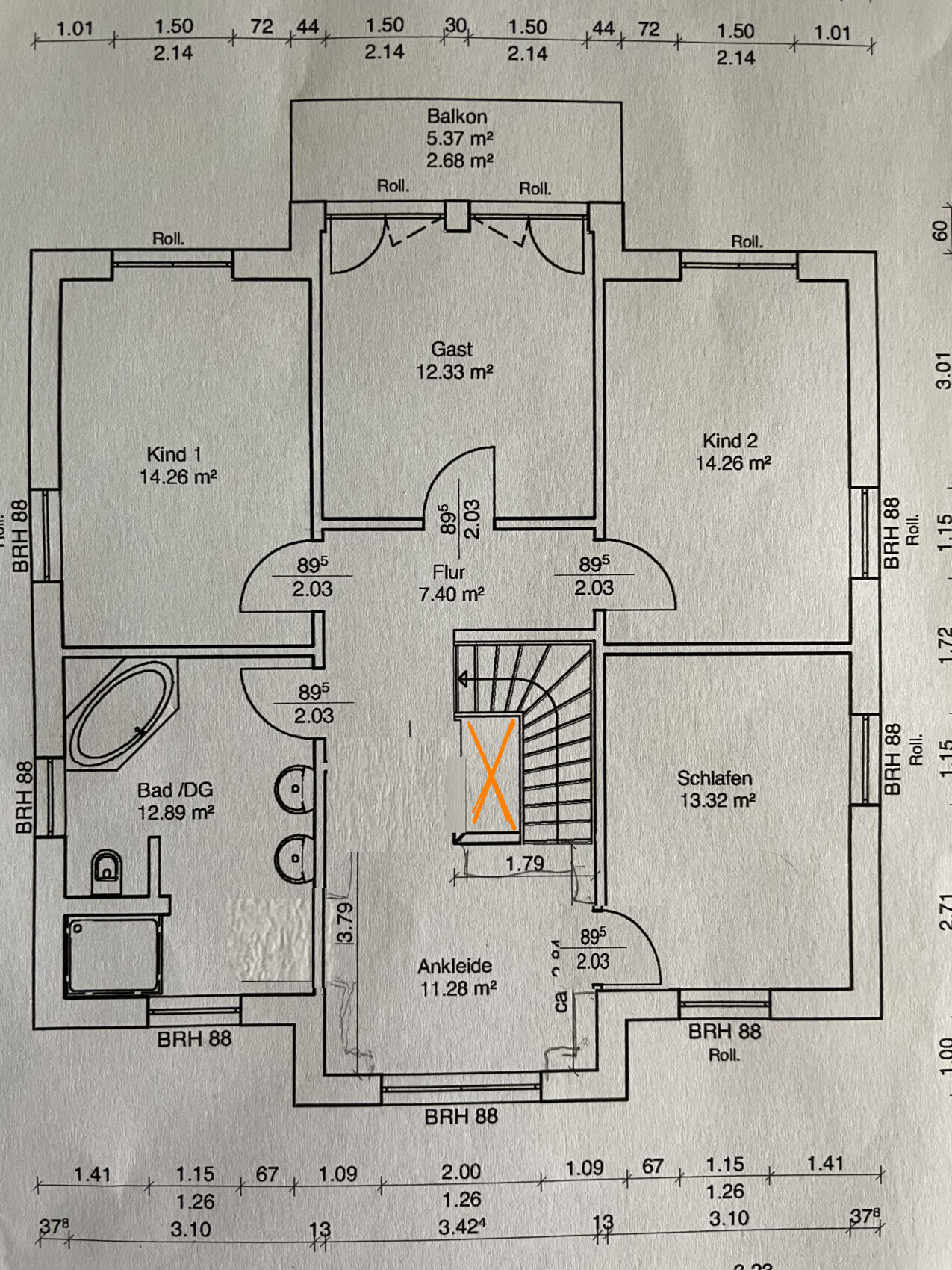

Also, nicht nur die Tür, sondern die ganze Wand.
Grundriss eines Obergeschosses: Flur, Gast, Schlafen, Ankleide, Bad, 2 Kinderzimmer, Balkon, Treppe.
Sehe ich auch so.
Und Katja hat ja schon "eingerichtet", da muss man dann nur noch die Wand zum Flur weglassen und eine Tür zum Schlafzimmer setzen.
