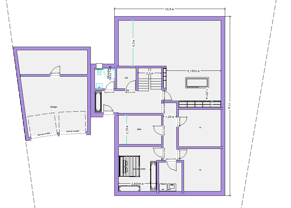

Hier mal eine Version 17m x 10,5 + Vorhaus. Ich find das gar nicht so schlecht, vor allem, weil die Familie viel Platz im Wohnraum hätte. Außerdem wird man nicht vom Autoüberfahren. Der Waschmaschinen-Raum könnte ja klein sein, wenn die Technik nach oben kann. Allerdings gibt's ein Problem. Kein Licht in der Diele. Hier müsste man evtl. mit Velux-Spots arbeiten. Oder gleich die Decke im Flur öffnen, wie ich es schon mal vorgeschlafen hatte und dann Doppelflügelfenster. Das wär ziemlich cool.

Wie breit ist der Anbau? Ich frage weil die Garage ist (zu) weit vorn. (zur Straße meine ich) Mehr als 5m breit darf die da vorne nicht sein, wenn das Haus 11,5 oder 12 breite hat.
2,25m.

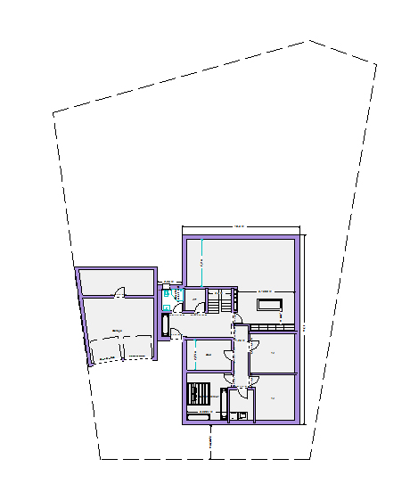

Das Grundstück wird ja trapezförmig nach hinten breiter, richtig? Ich habe leider nicht die genauen Winkel. Aber anhand der Grenzlängen hatte ich mir eine Skizze gemacht. Da passt das Haus problemlos an die 3m Grenze an die Straße. Ist natürlich sehr ungenau. Wenn Du Deine Vermessungsunterlagen hast, kannst Du ja die Winkel mal messen....

Richtig, das Grundstück wird nach hinten breiter. Für eine Breite von 6(Garage)+10,5(Haus)+2,25(Anbau)+3(Abstand zur Grenze) reicht es trotzdem nicht. Ja, die genauen Winkel hast du nicht und ich leider auch nicht. Ich rufe den BU morgen mal an. Vielleicht kann er mir ja was zuschicken.

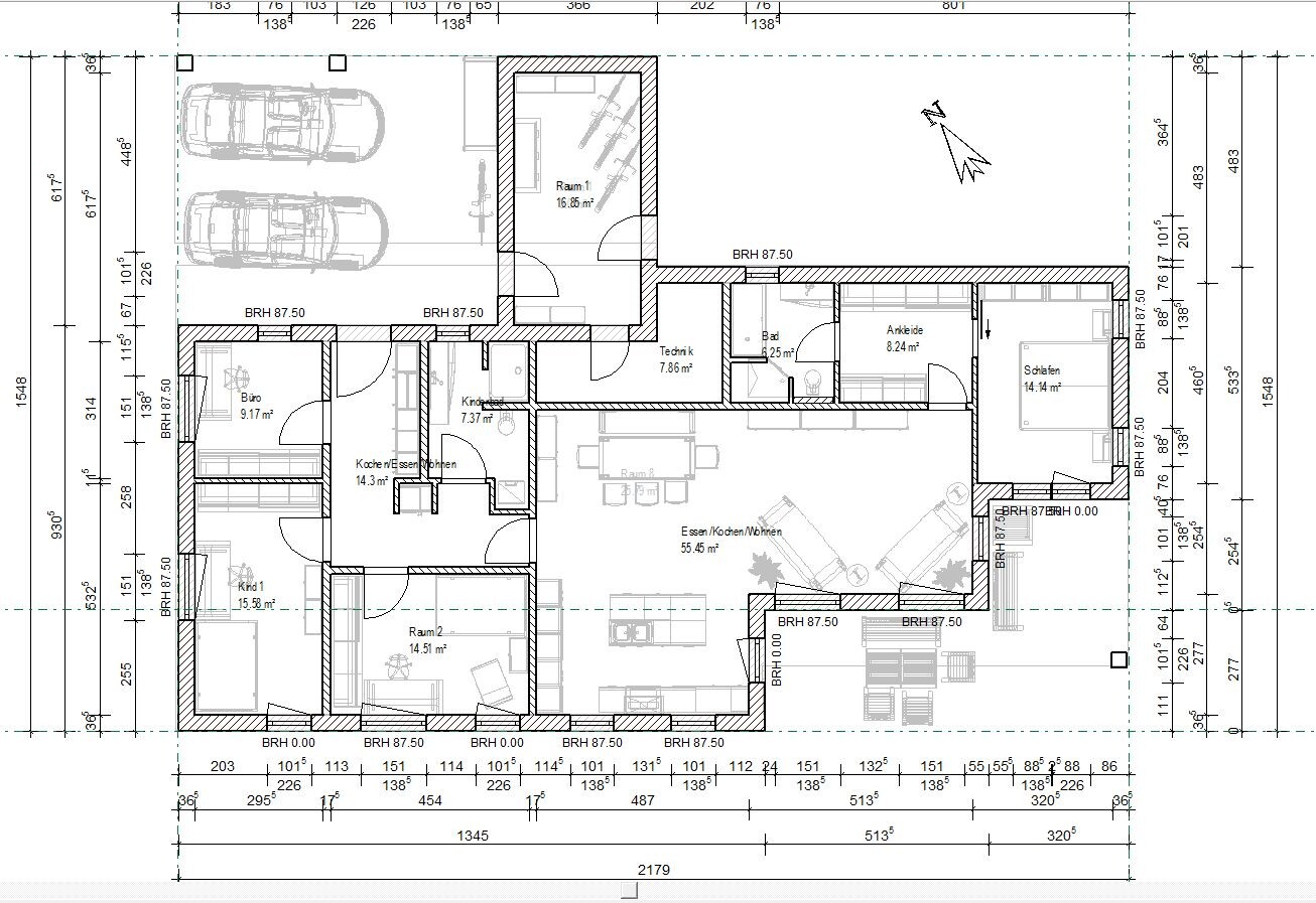

Ich stelle noch mal die Erschließung des Dachbodens in Frage ... und, wenn es denn dann ein Walmdach sein soll, meine Variante 1 noch mal mit 22° Walmdach und verbreitertem Carport/Abstellraum-Bereich.
Anhang anzeigen 37637 Anhang anzeigen 37638
Das ist ein guter Grundriss.
Vorteile:
-für mich sehr gute Lage der Terrasse
-Wohn, Essen, Küche gefühlt riesig
-Schlafzimmer mit Ankleide schön groß
Nachteile:
-Hauptbad und Kinderbad relativ klein und mit wenig Ablageflächen
-da meine Frau und ich das Büro zusammen nutzen ist es etwas klein
-relativ lang, durch Carport/Abstellraum-Bereich sieht es aber noch gut aus
Meine Frau möchte auch lieber ein Hauptbad haben was von Kindern und Eltern genutzt wird. Mir ist es egal und ich sehe es auch nicht als Nachteil an. Es ist Geschmackssache...

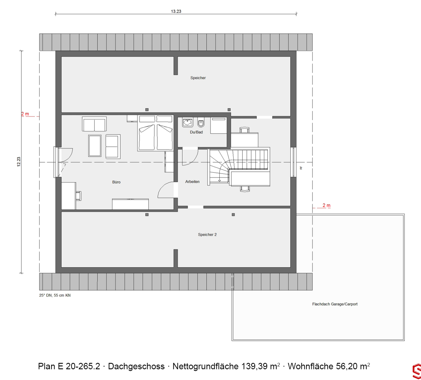

Ich weiß, heute kam die Frage nach der Dachform.
Da die Frage nach Satteldach schon oft kam bin ich mal etwas auf die Suche gegangen. Hier mal ein flaches Satteldach mit erhöhtem Kniestock. Die Frage ist wie wirkt sich das auf die Kosten aus im Vergleich zum Walmdach? Das Haus was ihr hier seht ist nur 13x12m. Ich finde es optisch schön, aber ich frage mich wie es aussieht wenn das Haus z.B. 11,5x16m ist. Auch frage ich mich wie es wohl aussieht wenn man später noch eine Terrasse mit Überdachung dran baut?
Dachneigung/Kniestock: 25°/ 55cm
Modernes Einfamilienhaus mit Solar-Dachpaneelen, Terrasse und Garten im Grünen.
Grundriss Dachgeschoss: Büro, Arbeiten, Speicher, Dusche/Bad, Treppe, Speicher 2, Carport.
Wohnfläche unterm Dach wären hier 56,20 also sehr sehr gut...
