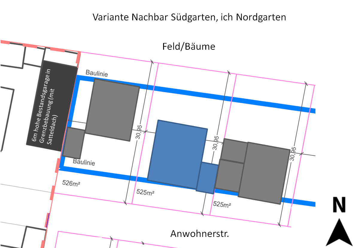

Erstmal Danke für die vielen Antworten! Tendenz geht ja sehr eindeutig in Richtung Nordgarten.
WOFÜR?
Wer setzt sich bei Mist-Temperaturen in seinen Garten?
Tatsächlich, ich. Von Nov bis Februar sitze ich, wann immer am Wochenende mittags die Sonne raus kommt, ganz gerne mit dicker Jacke auf unserem Südbalkon in der aktuellen Wohnung. Außerdem hab ich mal in einer Souterrain-Einliegerwohnung gewohnt, die zu keiner Tageszeit richtig hell wurde trotz großer Fensterfront (wegen massiver Abschattungen, die auch durch einen zu großen Balkon darüber entstanden sind). Seitdem ist mir Sonnenlicht/Tageslicht in den Wohnräumen mehr als wichtig. Nun gut, man kann auch bei Nordgarten das Wohnzimmer nach Süden an die Straße machen, aber dann braucht man im Prinzip auch wieder den Blickschutz.

Ja, genordet. Die Riesengarage auf dem übernächsten Grundstück Richtung Westen sollte 6-7m hoch sein. Die Garage selbst wäre mir für herbstliche Abendsonne schon etwas zu nahe, aber meine größere Befürchtung liegt darin, dass der Nachbar im Westen jetzt im Herbst beim vorbeispazieren am Grundstück realisiert, dass ihm diese Grenzgarage am Nachmittag schon sehr viel Schatten macht und dann auf den Südgarten umschwenkt. Dann hätte ich sein vermutlich 8m hohes Haus als Schattenspender für meinen Nordgarten (siehe Skizze), dagegen wunderbare Abendsonne in meinem Südgarten. Bissl Zwickmühle

Ich würde Dir auch den größeren Nordgarten empfehlen. Das Haus an die 5m-Linie ziehen so wie Deine Nachbarn. Alles andere sähe glaub ich seltsam aus. Würde versuchen das Haus möglichst weit nach rechts (Osten) platzieren. Das hieße die Garage woanders hin.
Damit könnte eine umlaufende West-Nord-Terrasse realisiert werden. Küche und Gast tauschen.
Darüber hinaus ist es auch so, dass die Sonneneinstrahlung nicht nur Lagen eine Himmelsrichtung erreicht, sofern die Bebauung der Umgebung nicht zu dicht ist.
Die Bebauung der Umgebung ist eben etwas unkalkulierbar.
Der Grundriss müsste sich recht deutlich ändern mit einem Nordgarten, da die Garage dann neben das Haus rücken müsste, und der Eingang entsprechend auf die Südseite. Ich bin momentan ernsthaft am Überlegen, die ganze Planung noch mal umzuschmeißen. Fängt man eben wieder nahe Null an mit den ganzen Diskussionen... Wohnzimmer, Essbereich, Küche von Süd nach Nord entlang der Westseite wäre dann wohl die Konsequenz.
