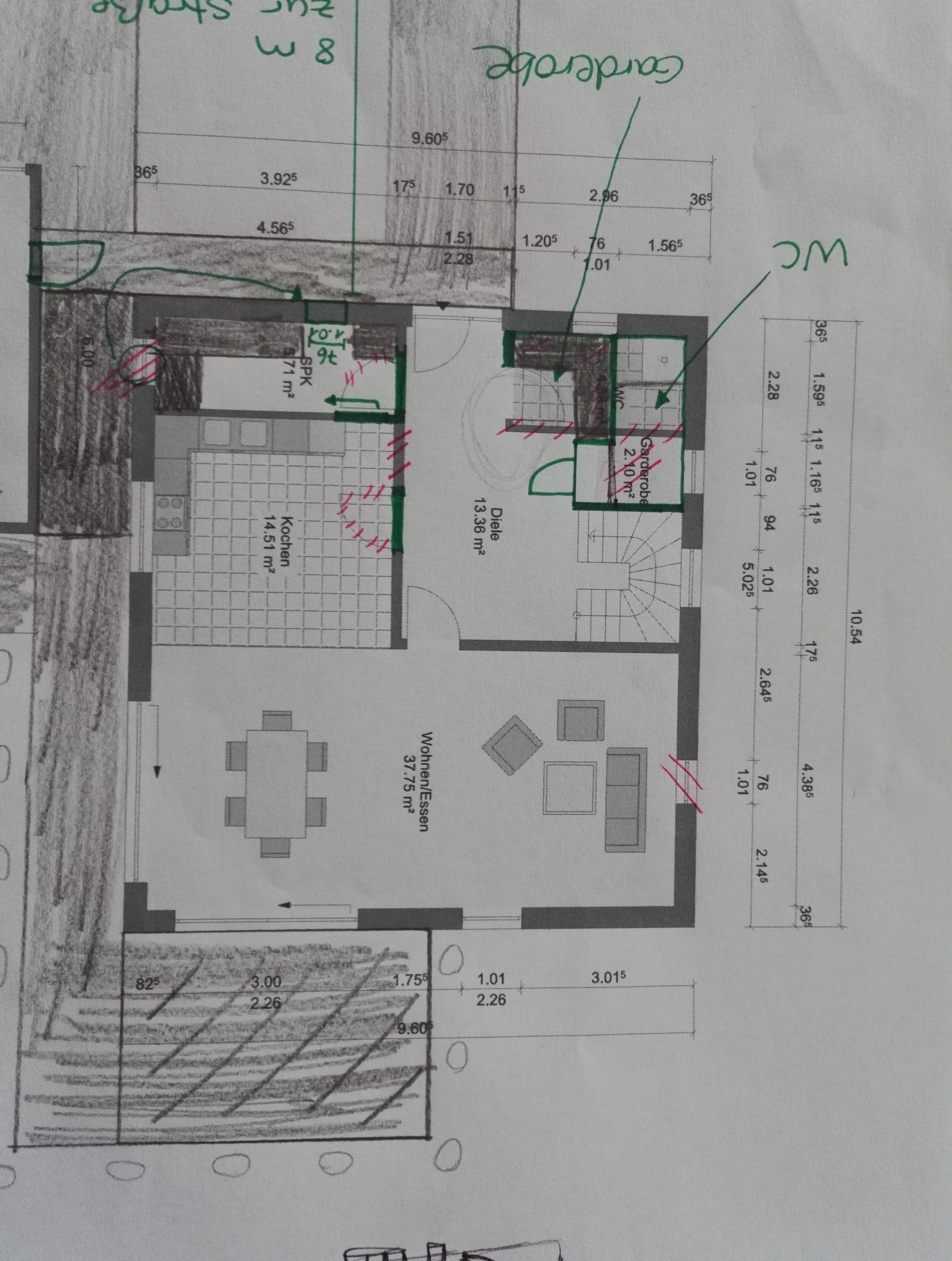

Danke für die letzten Beiträge.

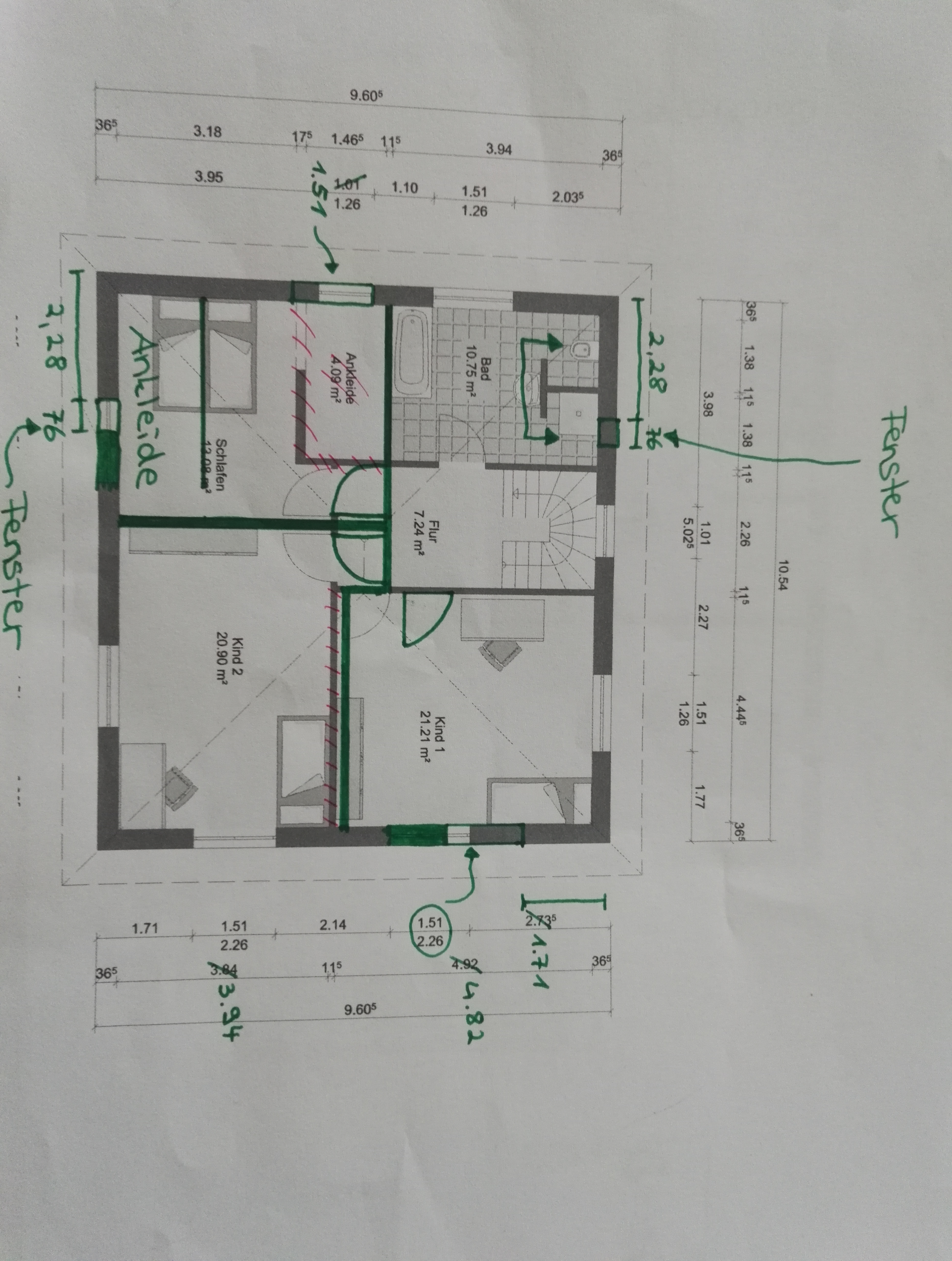

Ich habe unsere Möbel maßstabsgetreu eingezeichnet, es passt alles gut rein, auch Putz und Sockelleisten berücksichtigt
Lediglich Ankleide und Garderobe würde so nicht funktionieren, wie bereits erwähnt.
Um die Ankleide und das Bad größer zu machen, könnte man von jedem Kinderzimmer jeweils 1 qm abzwacken (Wände verschieben), dann würden sich aber die Türen verschieben und man könnte in Kind2 nicht mehr reinkommen. Oder sehe ich da was falsch?
Und ob der Raum neben der Küche jetzt Speis oder Abstellkammer heißt, ist denke ich egal
Thema Lüftung. Danke für die Hinweise, wir werden das Ganze mal überdenken.
Thema Lageplan. Leider kann die Zufahrt NICHT im Nordosten erfolgen (Bebauungsplan). Nur von Norden oder Süden.

Ein Schlafzimmer auf am Besten noch auf 10qm? Also ich weiß nicht in welchen Musterhausparks Ihr gewesen seid, aber da kann ich ja gleich in einer Hutschachtel schlafen.
Meiner Meinung nach eine unverhältnismäßige Aufteilung von eigentlich großzügigen 160 qm.

Schon mal drüber nachgedacht Küche und Wohnzimmer zu tauschen? Dann klappt es auch die Treppe zu verschieben.

wegen der Positionierung des Hauses wurde hier noch garnichts geschrieben, außer die Frage ob Zufahrt von Nordosten erfolgen kann, das habe ich verneint. Oder was meinst du mit Positionierung?
Im Musterhauspark Günzburg waren die 12qm-Schlafzimmer..falls es dich interessiert und die waren ausreichend für uns. Wie gesagt es muss nur ein Bett rein
Vielleicht habe ich den falschen "Eindruck" vermittelt, ich bin sehr aufgeschlossen gegenüber euren Kritikpunkten und würde den Grundriss natürlich dementsprechend verbessern. Ich vertrete nur meine Meinung wenn ich sage: wir wollen ein kleines Schlafzimmer, Speis ist groß genug, etc. Und das kann ich so behaupten weil, wie schon gesagt, alles ausgemessen und ausprobiert wurde.
Und wie man die 160qm besser aufteilen kann...deswegen bin ich ja hier.

Anfangs war unser Grundriss so wie du es vorgeschlagen hast. WZ und Küche vertauscht. Wir haben das dann aber ändern lassen, weil wir beide keine großen Köche sind, ich koche da einmal am Tag etwas schnelles, ansonsten sind wir alle im WZ. Ist so denke ich auch praktischer wenn ich z.B. im Wohnzimmer bügel und die Kinder auf der Terrasse spielen.
