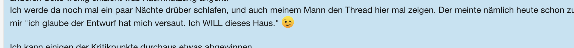

Vielen Dank für die zahlreichen Meinungen.
Die Essenz die sich rauskristallisiert ist ja doch, dass es viel Flur ist für den Platz. Das ist einerseits schön und offen und besonders, auf der anderen Seite wenig effizient was Raumnutzung angeht.
Ich werde da noch mal ein paar Nächte drüber schlafen, und auch meinem Mann den Thread hier mal zeigen. Der meinte nämlich heute schon zu mir "ich glaube der Entwurf hat mich versaut. Ich WILL dieses Haus." ;)
Ich kann einigen der Kritikpunkte durchaus etwas abgewinnen.
Die Idee das Bad und das Büro etwas größer zu haben spricht mich auch an.
Eventuell streichen wir das Gästezimmer komplett. Ich würde mir auch gerne vom Architekten unseres anderen Favoriten mal noch einen Grundriss ansehen der unsere Wünsche abdeckt. Sicher fällt jemandem noch etwas mit weniger Flur ein.
Der "riesige" Grundriss hier ist schon an vielen Stellen gut durchdacht, aber auch wirklich großzügig, das gebe ich zu.
