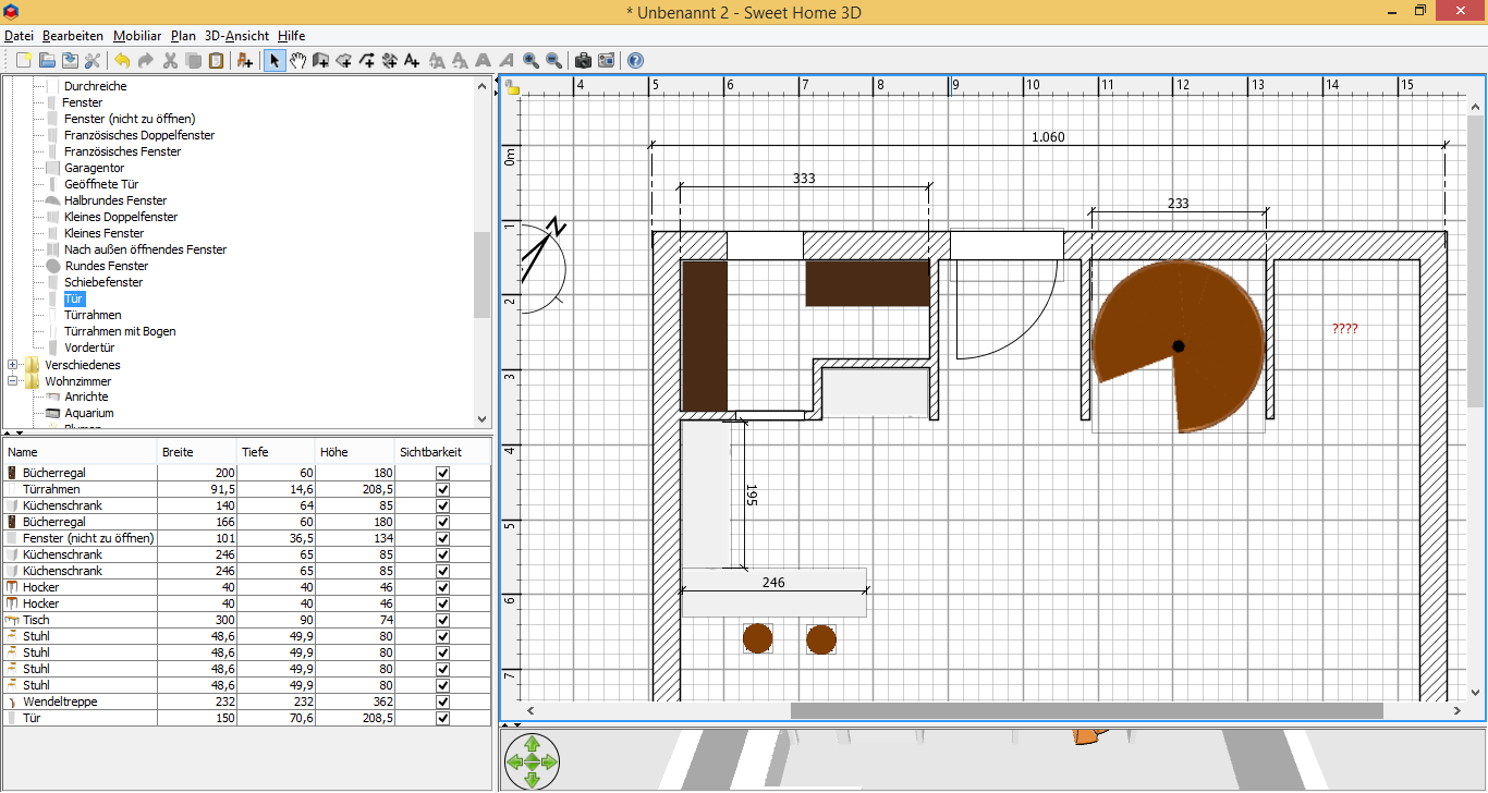

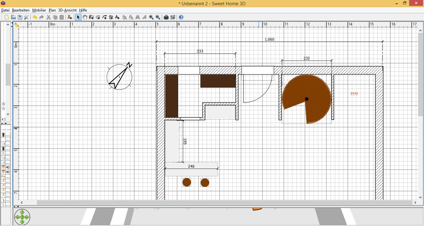

Nein, ohne Garage. Die Gefahr ist zu groß, dass der Nachbar sein Haus an unsere Grenze stellt. Haus neben Haus...furchtbar.
Habe gerade den Grundriss von #60 versucht zu übernehmen mit unseren Maßen. Das Haus hört hier schon neben der Treppe auf
Grundriss eines Innenraums in Sweet Home 3D: Spiraltreppe rechts, Küche links, Sitzgelegenheiten.
Ich probiere mal weiter..

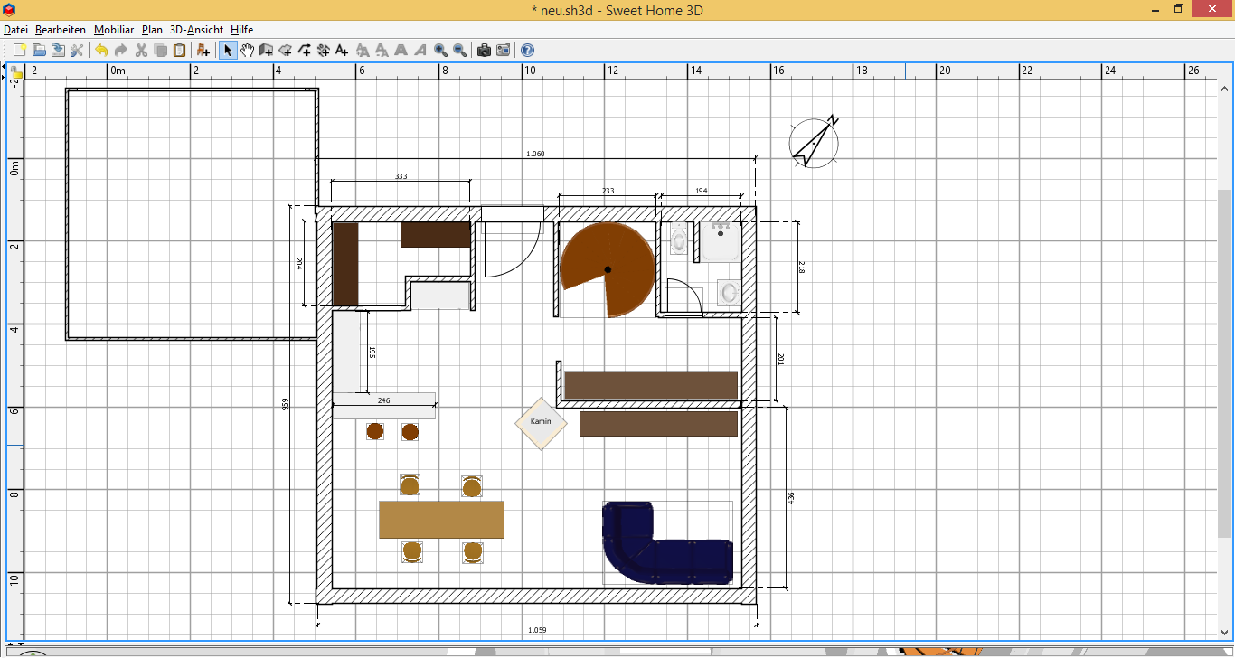

Allerdings sitzt man mit Sicherheit um 18 Uhr nicht im Esszimmer, wenn im Sommer die Sonne scheint, sondern draussen.
Zu Abend wird drin gegessen und anschließend den Feierabend auf der Terrasse (bevorzugt im Südwesten, vllt. ums Eck?) genießen.
Grundriss eines Wohn-/Küchenbereichs mit Türen, Fenstern, Esstisch, Stühlen und Küchenzeile.

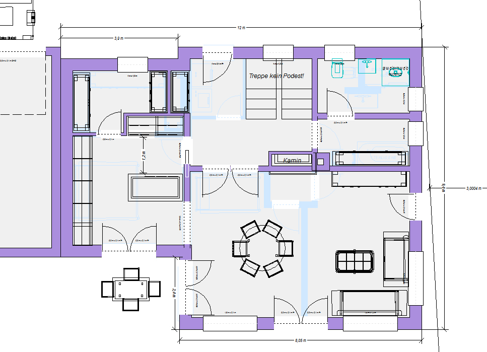

Mmh. Das ist vielleicht ganz nett, aber das OG wird schwierig, wenn die Treppe nicht mittiger an der Nordwand liegt. Von daher, ohne OG kann ma das noch nicht beurteilen.
Meist gelingt es auch nicht, einen Grundriss in ein anderes bzw. kleineres Format zu quetschen. Hier ein paar Maße von #60, falls es Dich interessiert.
Grundriss eines Wohn- und Essbereichs mit Kamin, Esstisch und Sitzgruppe.
Grundfläche dürfte annähernd passen. Allerdings ist das Dach schon teurer als normal, das ist klar.
