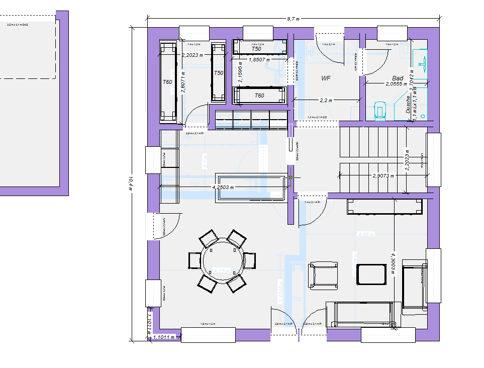

Ich würde die Speis noch etwas einrücken zugunsten der Küche (in der Mitte die Ecke), die Insel würde ich an der anderen Seite andocken...
Hatte ich tatsächlich auch schon so umgeplant.
Wenn Du mehr Platz brauchst in der Küche (oder warst Du es, die nicht so viel kocht?), und die Speis doch eher mehr Reinigungssachen und Müll beherbergen soll, dann würde ich den Zugang von der Garderobe aus machen.
Ich glaub, die TE meinte, sie hält sich wenig in der Küche auf. Tür zur Rumpelkammer find ich cool - kostet allerdings wertvolle Stellfläche.
Wenn nicht, dann könnte man den Garderobenschrankraum auch schliessen.
Dazu müsste ich die optimierten Fenster zerschießen, wozu ich nicht bereit bin.
Außerdem muss dort der Spiegel hin, so!
Leider gibts ja keine Maße bei Katja ....
Für Dich immer, Schatzi. Was brauchst'n?
Grundriss eines Hauses: Wohnzimmer mit rundem Esstisch, Küche, Bad, Treppe, Maßangaben.
Grundriss eines Hauses: mehrere Räume (Wohnzimmer, Essbereich, Küche, Bad, Schlafzimmer)

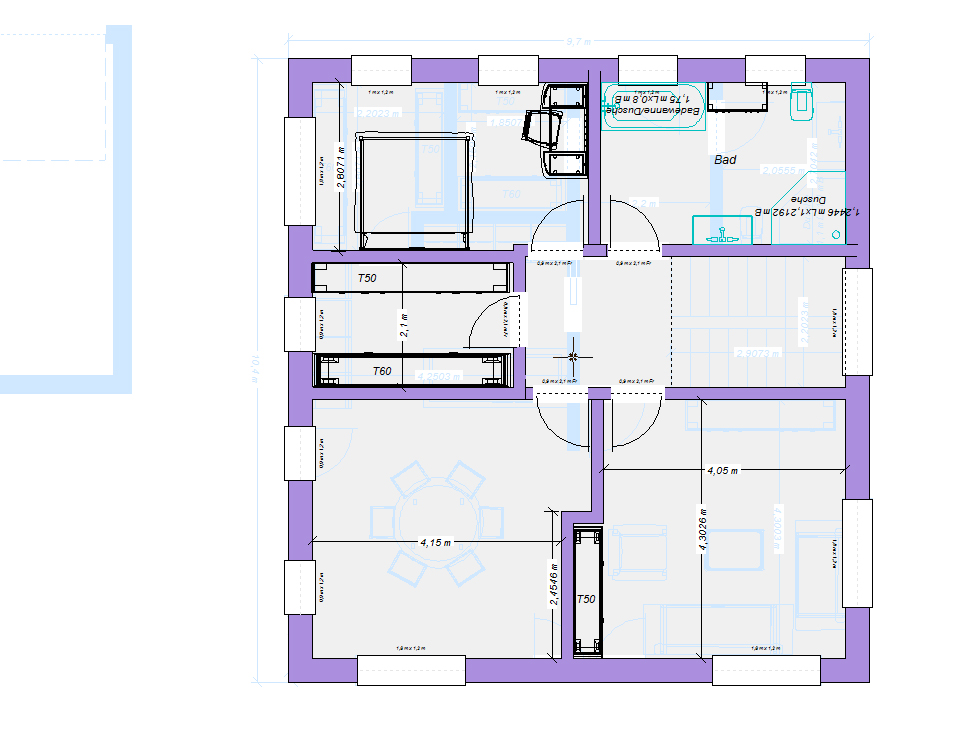

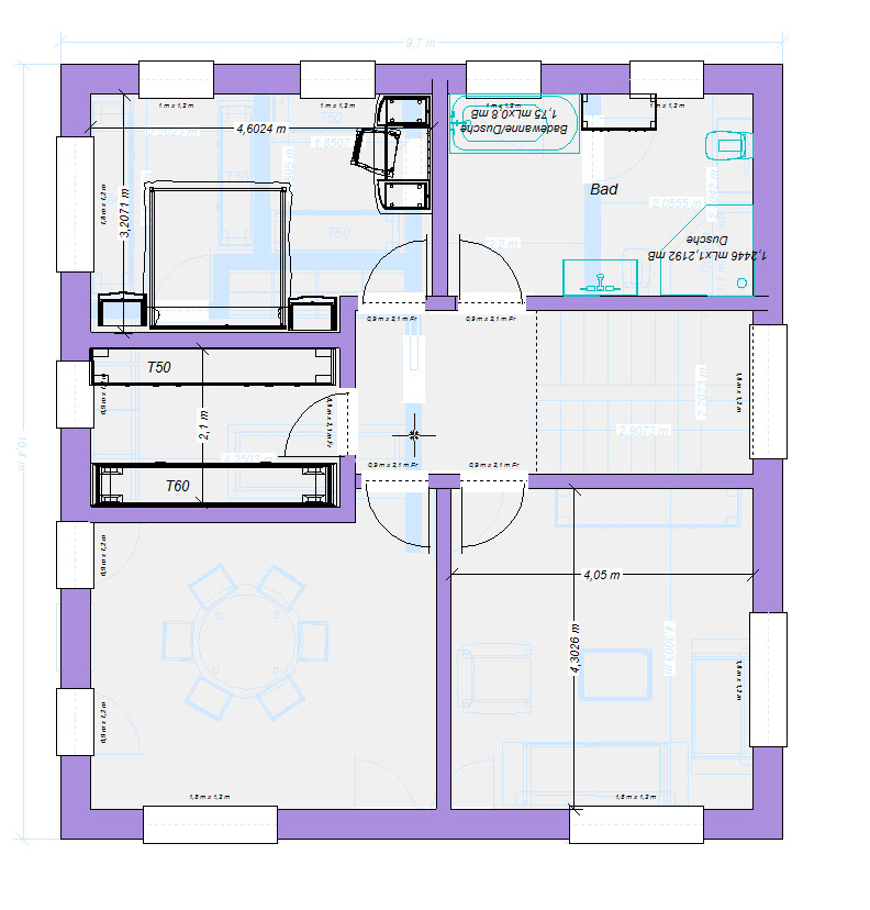

Im OG würde ich die Ankleide etwas einziehen, dass die Kinderzimmer noch etwas provitieren.
Den hab ich nicht ganz verstanden. Aber ich hab sowieso noch mal an der Größe etwas gezerrt und das OG umgestaltet. Das WZ war mir mit 4m gegenüber Ausgangsentwurf zu schmal. Jetzt bei 4,30m etwas besser - dafür sind die Garderobenschränke unten jetzt nur 1,80m statt 2m breit, was man aber sicher gut verkraften kann.

Etwas tiefer wäre schöner, da hast Du recht. So hier:
Grundriss einer Wohnung: mehrere Räume, Bad, Küche, Esstisch, Schlafzimmer und Wohnzimmer.
Die Fenster müssen noch neu.
