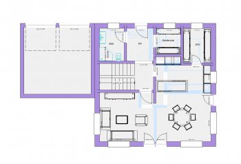

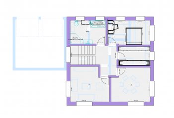

Stadtvilla - ist doch langweilig. So sieht #60 inzwischen aus:

Dann doch lieber daran weiter arbeiten:

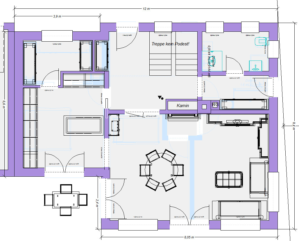

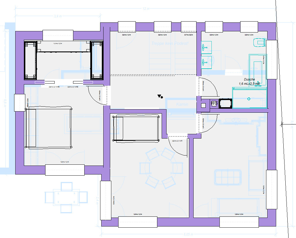

noch ein Versuch mit fast 10x10:

Ich würde die Speis noch etwas einrücken zugunsten der Küche (in der Mitte die Ecke), die Insel würde ich an der anderen Seite andocken...
Wenn Du mehr Platz brauchst in der Küche (oder warst Du es, die nicht so viel kocht?), und die Speis doch eher mehr Reinigungssachen und Müll beherbergen soll, dann würde ich den Zugang von der Garderobe aus machen.
Wenn nicht, dann könnte manden Garderobenschrankraum auch schliessen.
Leider gibts ja keine Maße bei Katja .... :p
Im OG würde ich die Ankleide etwas einziehen, dass die Kinderzimmer noch etwas provitieren.
