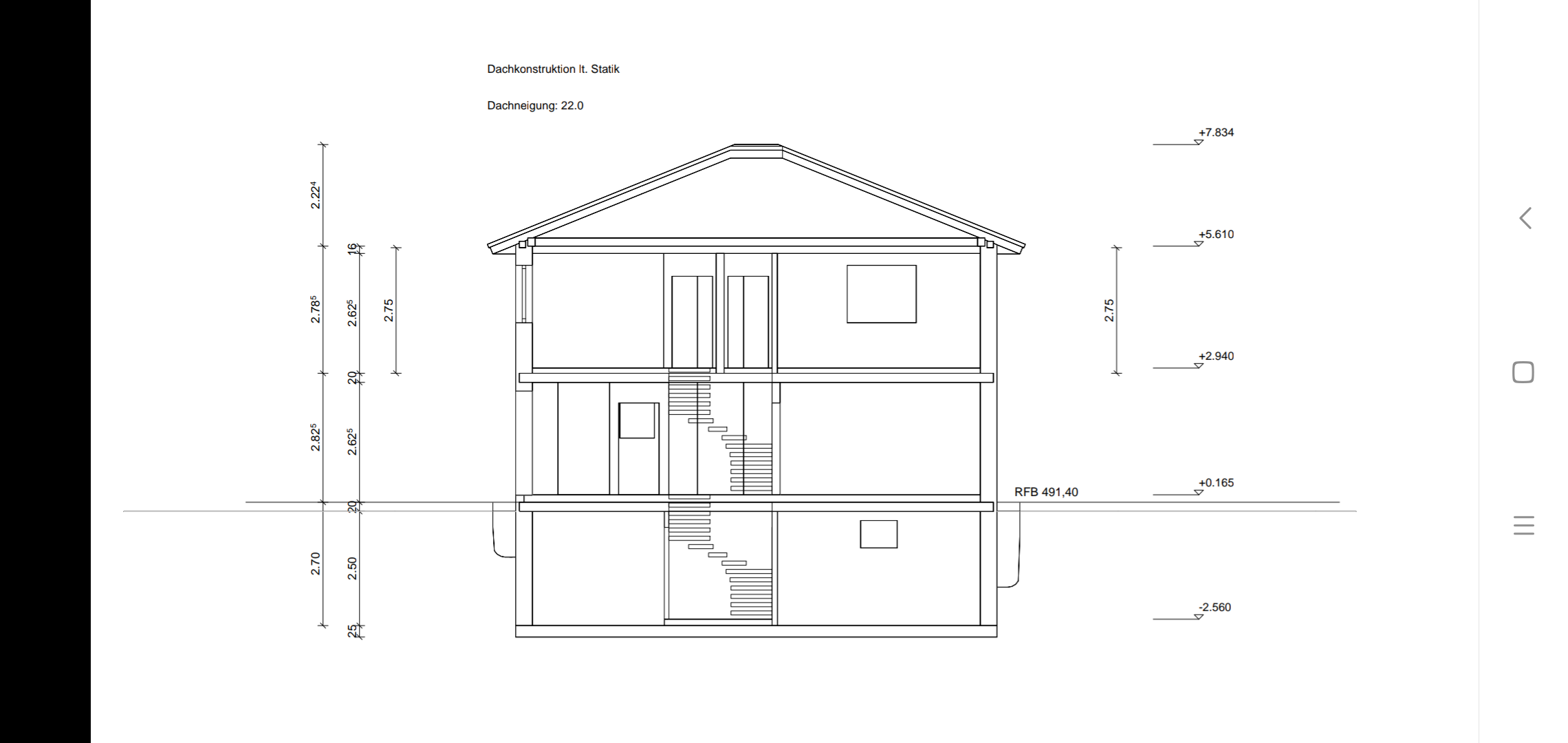

Hallo zusammen, ich danke euch für die vielen Kommentare
Nachdem wir (mal wieder) in Musterparks waren, alles hin und her geschoben, mit dem GU gesprochen haben, etc. haben wir uns entschieden die Hauptelemente aus #1 beizubehalten, mit einigen Optimierungen. Ich werde die Pläne hier reinstellen, sobald sie fertig sind. Vorab:

Unabhängig von den Grundrissen hätte ich noch allgemeine Fragen:
- Was sagt ihr zu diesen Raumhöhen? Ich persönlich befürchte das ist zu niedrig, mein Mann findet es in Ordnung
- die Doppelfenster sind 151 (b) x 126 (l), die bodentiefen Doppelfenster sind 151 (b) x 226 (l)....ist das zu wenig? In den Musterhäusern sind die Fenster viel größer..
Danke im voraus!
Schnittzeichnung eines zweigeschossigen Hauses mit Treppen, Türen, Fenstern und Dach.
Baufie
Keller 2,5m Lichte Höhe, aber kein Estrich?
In den Wohnräumen 2,46m Lichte Höhe? Wäre mir Viele zu wenig.
Wir haben im Keller 2,42m Lichte Höhe und das finde ich schon drückend. Im EG haben wir 2,695m und im OG 2,57m.
Ihr wollt ja kein Musterhaus bauen
Wenn ich recht sehe, sind es 246 cm Raumhöhe abzgl.. Deckenputz. Da möchte ich behaupten: den Unterschied zu 250 sieht man nicht. Wer mehr Höhe wollte, bräuchte auch Platz für eine Stufe mehr.
Die Fensterformate sind für die Belichtung ausreichend. 151 breit ist für einflügelig zu schwer, insofern ist da zweiflügelig schon angesagt. Die Breite lohnt eine asymmetrische Teilung noch kaum, insofern würde ich symmetrisch teilen. Beim Rettungsfenster müßte das mit Stulp geschehen, bei den anderen Fenstern würde ich das aber ebenfalls so handhaben. Mit Pfosten ist äußerst geringfügig billiger und nimmt dafür mehr Glasbreite weg (dunkel wird´s davon nicht wirklich, mehr so gefühlt).
