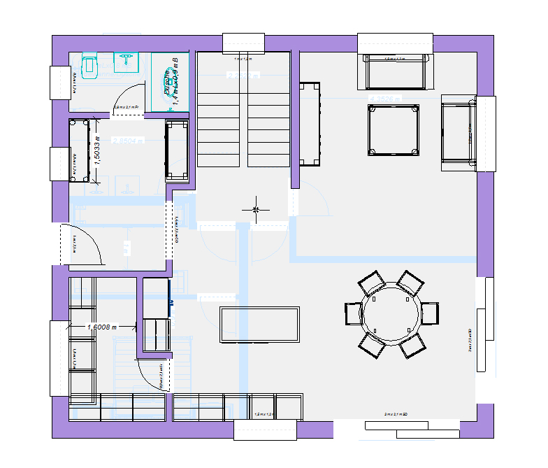

Wenn du die Eingangtüre verschiebst, wird der Flur noch größer
Was hältst du davon das EG etwas offener zu gestalten?
Wenn du die Wand zwischen Wohnzimmerschrank und einen Teil von der Küche entfernst, kann gerade das kleine Kind die Diele als Spielfläche nutzen und du hast alles im Blick. Trotzdem ist die Treppe nicht vollständig im Wohnraum integriert

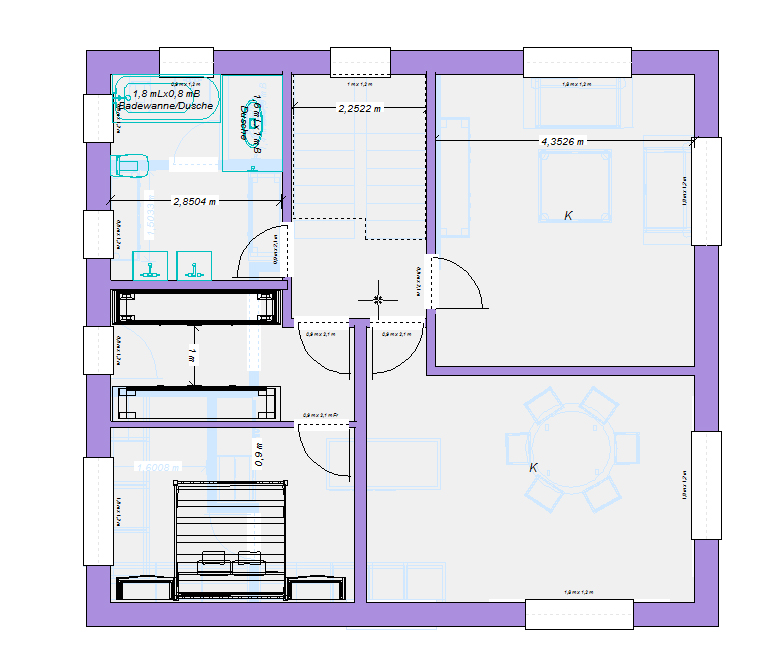

Mir "genügen" wenige Blicke auf Eure Grundrisse, um zwei Dinge zu erkennen: 1. wenn der Bauherr "Ankleide" und "Speisekammer" sagt, dann versteht der GU "ins Schlafzimmer und in die Küche sollen wir noch jeweils eine Mauer reinstellen".
Überall Fenster - guckt der raus? Dann brauchts wohl ne Treppe zum Eingang?
2. Ihr habt wenig räumliches Vorstellungsvermögen, Zahlen in Zeichnungen in gebaute Wirklichkeit zu übersetzen: "Brüstungshöhe 1.00" (der Wohnraumfenster im Keller) - Lichtschächte sehe ich keine - sagen deutlich, daß man seine Wette wohl eher bei der Fünfstufen-Fraktion platzieren sollte. Da braucht bloß beim Ausschachten vergessen zu werden, die Dämmung unter der Bodenplatte mitzurechnen, und schon wird der Keller zum Vollgeschoss. Ersatzweise irre ich mich bei der Höhe und zu den Fenstern läuft der Starkregen herein - das könnt Ihr Euch aussuchen
Hier scheint mir ein GU schon bei der behutsamen Individualisierung einer "Stadtvilla Janet 160" an seine Grenzen zu stoßen. Ich habe hier den Eindruck eines ebenso detailzeichnungsscheuen GU wie beim R.Hotzenplotz und sehe die eingekastelten Fallrohre förmlich schon vor mir.

Der Staubsauger kommt in die Speisekammer, da sehe ich jetzt kein Problem. Und nein, ich brauche nicht für jedes Geschoss einen Staubsauger.
überlegt euch das gut. Wir hatten früher auch nur einen Staubsauger im EG und es war sehr nervig jedes Mal den Staubsauger die Stockwerke hin und her zu tragen. Wollte man in der Küche saugen, dann war der Staubsauger plötzlich in einem Kinderzimmer verschwunden, wobei die Kinder beim Hochtragen natürlich mit dem Sauger an die Treppenstufen gestoßen sind. Für jedes Saugen im OG muss man bei euch durchs Wohnzimmer und die Küche gehen.
Sowas dürfte Haydee im Sinn haben:

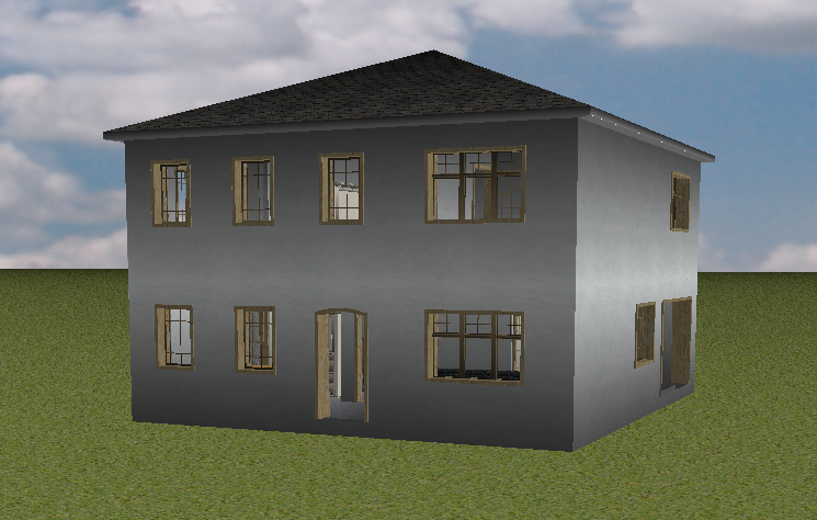

Hier mal die Frontansicht, mit optimierten Fenstern.

Genau so hatte ich es gemeint. Vielleicht der Küche noch 1,5 m Wand gönnen je nach Gestaltung und Geschmack
