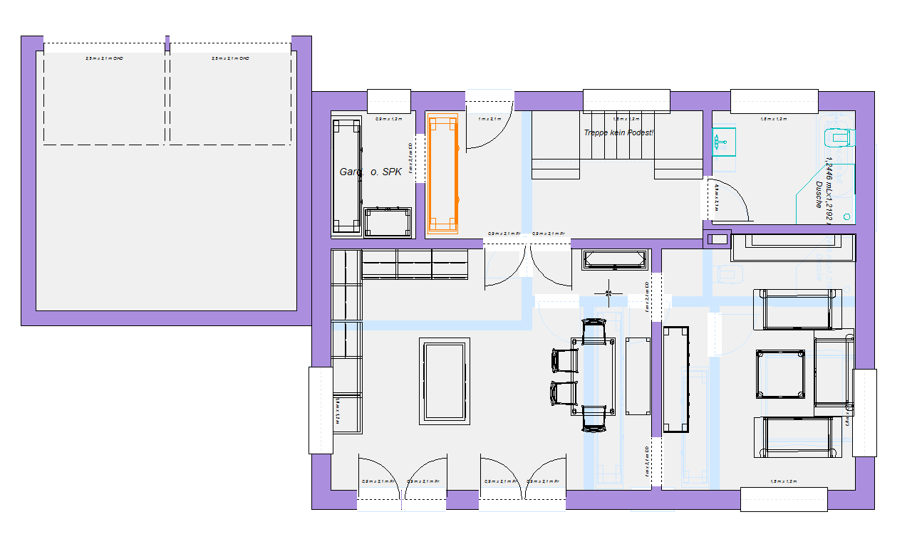

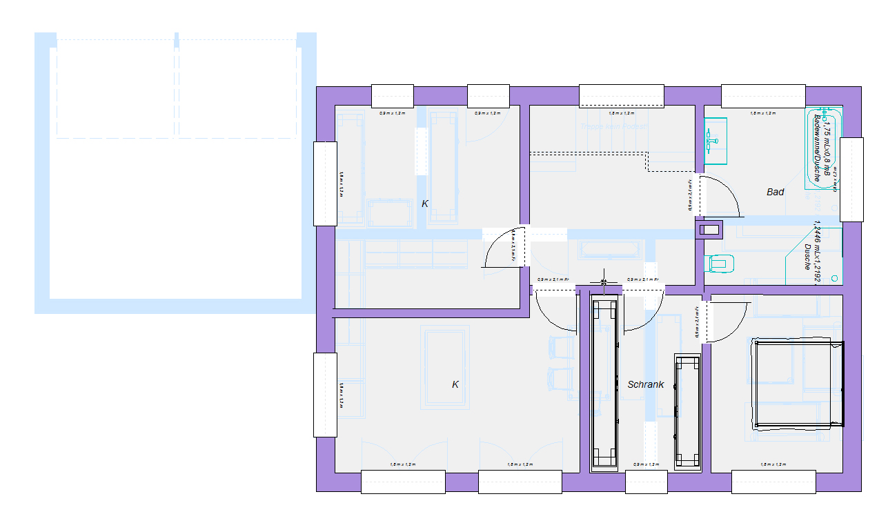

Hier noch ein bissl Spielerei mit mehr Breite statt Tiefe:
Grundriss eines Hauses: Wohnzimmer, Küche, Bad, Treppen, Garage; Möbel klar dargestellt.
Grundriss einer Wohnung mit Küche, Wohnzimmer, Schlafzimmer, Bad und Stauraum.
Speisekammer wäre hier optional statt Garderobe. Dann müsste diese hinter die Tür. Aber die Küche ist recht groß, von daher vielleicht nicht nötig. Eventuell ließe sich aber auch beides realisieren, wenn man einen kleinen Flachdach-Erker in Kauf nimmt.
Anhang anzeigen 31550 Anhang anzeigen 31551
Dankeschön!
Ich werde mir die Pläne noch in Ruhe anschauen.
Erker und solche kostspieligen Sachen kommen für uns nicht in Frage. Auf die Speis kann ich nicht verzichten, wenn man da eine Tür zur Küche hinmacht wird das auch nichts..
OG:
Kinderzimmer nicht im Süden, wenn man das tauscht mit dem Schlafzimmer dann wird das wieder nichts mit der Garderobe.
