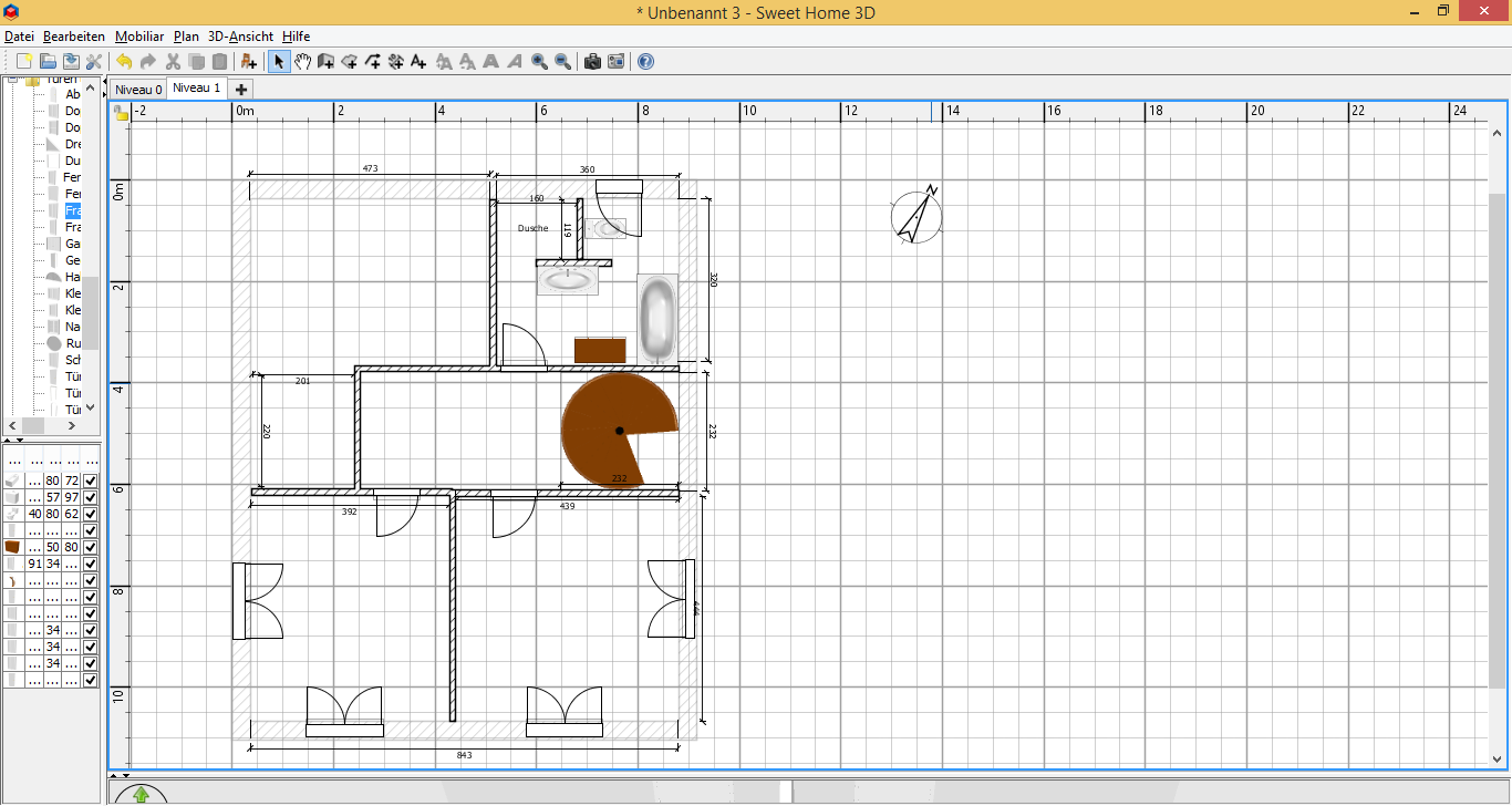

Meiner Meinung nach könnte aber Treppe versetzen ein guter Anfang sein.
Habe das mit dem Außenmaß 9*11m wieder verworfen...Treppe verschoben --> größeres Bad (supi) --> kleinere Kinderzimmer (ok so) --> aber das Schlafzimmer noch schlimmer als vorher, zwar größer, aber total verwinkelt und Ankleide funktioniert trotzdem nicht.
Grundriss eines Wohnbereichs mit Bad, Spiraltreppe, Türen und Maßlinien.
Ich werde jetzt den alten Maßstab versuchen zu verändern, eine Verschiebung der Treppe ist unumgänglich, ich habe es eingesehen und probiere es mal.

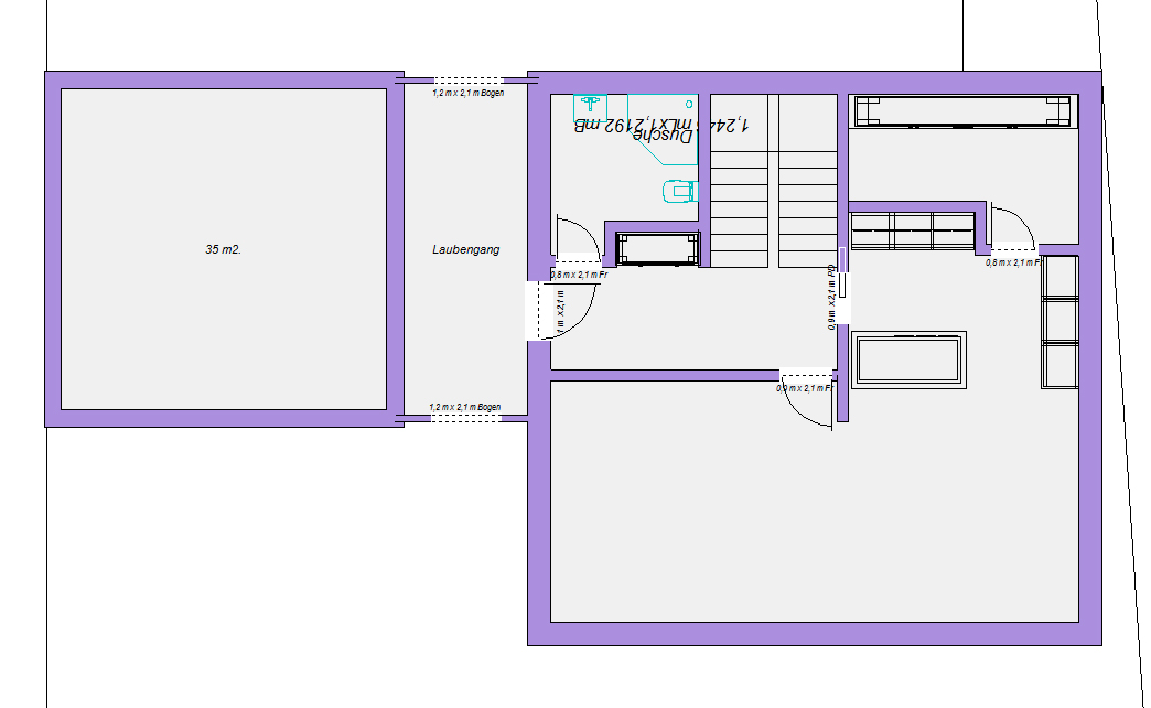

Es stellt sich grundsätzlich die Frage, was Du mit dem Bereich zwischen Garage und Haus anfangen willst. Das werden immer so um die 2,5 - 3,5m sein. Da die Garage vor der Sonne steht, ist es zu wenig, um tatsächlich Licht rein zu lassen. Auch ist es recht häßlich, um dann vom Haus auf die Garagenwand zu starren.
Man könnte vielleicht einen schönen Laubengang aus Holz anlegen und den Eingang drunter setzen. So in der Art:
Grundriss eines Gebäudes: Linker Raum 35 m2, Laubengang, Treppenhaus und weitere Räume rechts.
Aber ganz ohne was, find ich die Gasse echt ne Kröte.
