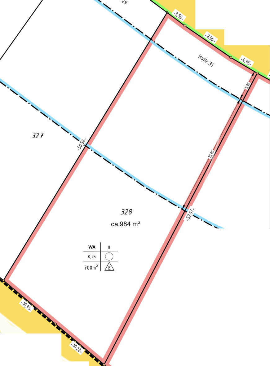

Hätte gern ein Doppelcarport neben dem Haus, dann kann das Haus aber nur noch 9m breit sein, dafür ist mir bisher kein Grundriss eingefallen der den Wünschen entspricht.
Vor dem Haus geht leider auch nicht, da auch Carports etc. nur im Baufenster (Tiefe 20m) gebaut werden können. Das würde dann bei einer 4m Terrasse eine maximale Hauslänge von 10m entsprechen.. gleiches „Problem“. Außerdem gefällt es mir auch nicht besonders, wenn das Haus 11m von der Straße weg steht.
das Baufenster führt aber über die anderen Grundstücke weiter, oder? Zeig doch mal den Lageplan MIT dem Baufenster, bitte. ...
... insofern gibt es eine Randbebauung auf Grenze. Das sollte möglich sein.

Zum Grundstück/Baufenster.
Das blaue ist das Baufenster. Hat vorn eine Breite von 18m. Doppelcarport in Randbebauung gut 6m abziehen. Auf der anderen Seite 3m. Bleiben noch wie angesprochen 9m übrig für Haus. Aber vielleicht kann man es ja sinnvoll hinter dem Carport wieder breiter werden lassen.
