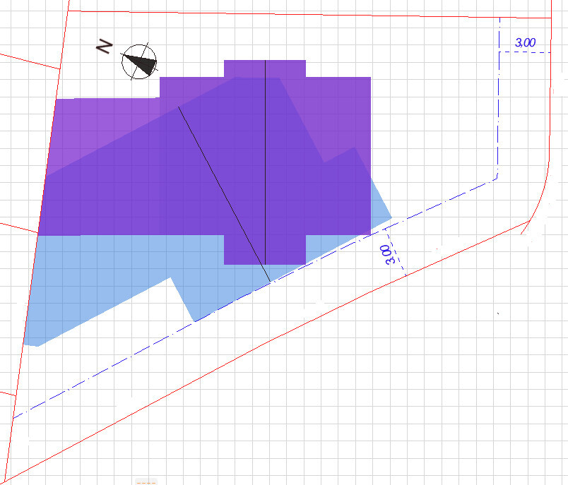

In #17 habe ich die Firstrichtung O - W vorgesehen. Die Orientierung an der Nord Grenze hatte den Vorteil, das man viel Garten und Dachfläche im Süden hat.
Die Aufteilung ohne Keller und gesonderter Werkstatt war um Dein Vorhaben irgendwie ins Budget zu bekommen.
Die Erker und vielen Kamine kosten auch unnötig Geld.
3m lichte Höhe ebenfalls.

In #13 verläuft der First anders herum... in #17 ist kein First eingezeichnet.
In beiden Entwürfen kann man aber erkennen, wo die Reise hingeht, nämlich in Ausrichtung zum Garten mit der breiten Traufseite.
Ich habe in der Vergleichsskizze den First als Linie mal angedeutet.
Was auch immer Du hier mit dem Generieren von Blindleistung meinst, ich meine (m.E. selbstverständlich) letzteres, also die Synopse zwischen dem (zudem nach einer längeren Pause) jüngst diskutierten Entwurf (29) mit demjenigen, der zu Threadbeginn gezeigt wurde (1/2). "Nicht für das Grundstück geeignet" wäre ein Grundriss, wenn das Grundstück topographisch einen anderen Grundriss erfordern würde. Paßmängel zwischen Umriss und Baufenster sind meist leicht behebbar, auch wenn es dabei regelmäßig Kratzer an der heiligen Kuh Haus-Garage-Schleuse gibt (die ich bekanntlich ohnehin der Priorität ZZ anempfehle).
Vergleichsskizze ist nun angehangen, die schwarze Linie deutet den First (bzw. Giebelstreifen bei #1) an. Zudem findest Du im Anhang das andere passende EG.

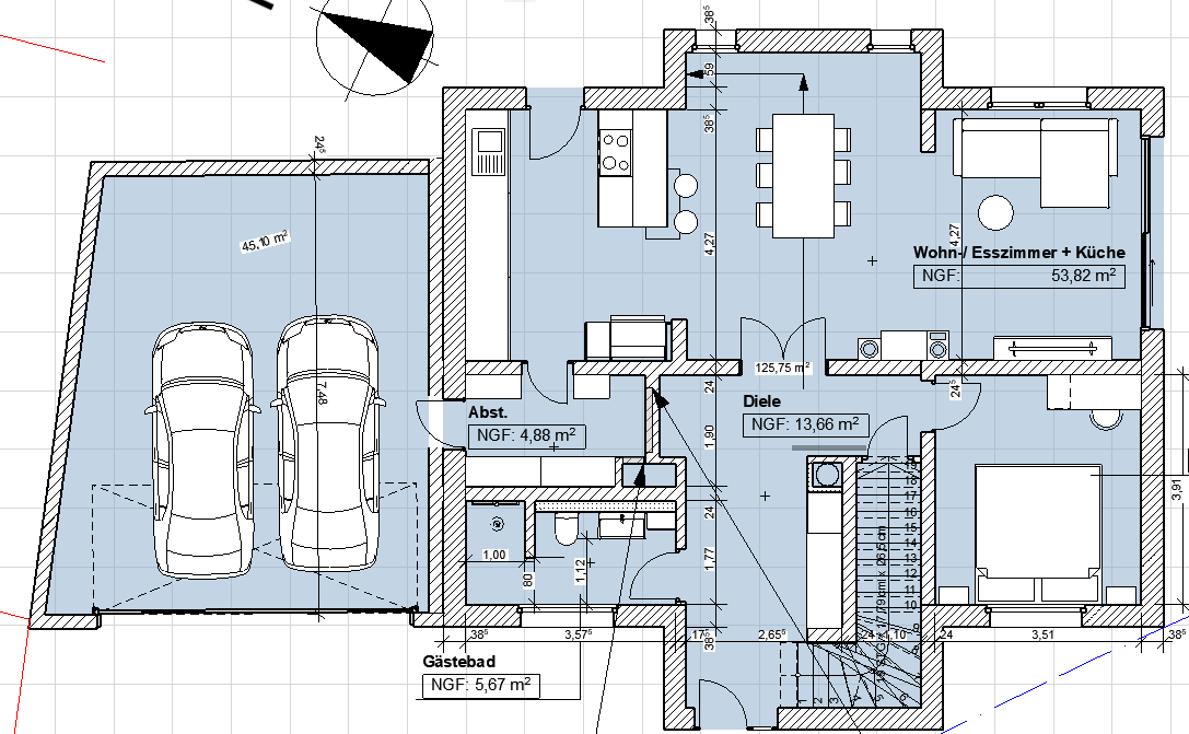

Aufteilung hatten wir wie folgt vorgesehen:
  • UG: Werkstatt, Lager, Hauswirtschaftsraum, Technikraum
  • EG: Gästezimmer/Büro, Badezimmer (Dusche u. WC), Speisekammer, Küche, Ess- und Wohnzimmer
  • OG: Kind1, Kind2, Eltern, Bad
Was uns noch fehlt ist das Puzzlestück für den Übergang in Form und Ausrichtung des Hauses auf dem Grundstück. Ein paar Gedanken, losgelöst von allen Entwürfen: Als Hauptgarten bietet sich natürlich der rechte Teil des Grundstücks an (Süd-Seite), somit wäre die Anordnung der Kinderzimmer Richtung Süd-Ost, Badezimmer und Elternzimmer richtet sich dann eher nach der Anordnung der Nasszellen? Im EG Küche ideal mit Zutritt zum Garten und kurze Wege vom Eingang aus. Das entspräche dann ja ungefähr einer Spiegelung des Allraums aus dem aktuellen Entwurf und dann um 90° im UZS gedreht - wobei L Form für Wohnzimmer, Küche und Essbereich auch in Frage käme, ähnlich wie im ersten Entwurf.
Auf Basis dieser Gedanken @alle (gerne korrigieren, falls hier was total daneben ist): Welche Anordnungsmöglichkeiten (Form und Ausrichtung; auch unter dem Aspekt, das man Speisekammer streichen kann) ergeben sich unter Berücksichtigung des Raum- und Platzbedarf? Oder kann man gar den aktuellen Entwurf so umgestalten, dass es dem gerecht wird?

Unser aktuelles Verständnis, zumindest für Entwurf aus #29 (Bild 1) ist: Der HKV für die BKA und Fußbodenheizung wird in jeder Etage in der Nische der 24er Wand Richtung Flur platziert. Platz für eine dezentrale UV ist auch vorhanden, falls keine zentrale UV angestrebt wird. Von dort aus ist die Fußbodenheizung für alle Räume gut zu erreichen und verlegbar. Wenn man nun zwei mind. 160er Spirorohre für Kontrollierte-Wohnraumlüftung, ca. 4 gut isolierte 40er MSVR Steigleitungen für BKA und Fußbodenheizung, eine Fallleitung, Wasser, Elektrik, Netzwerk und co verlegt wird der Schacht schnell voll. Aber ja, der Schacht hier ist schon groß im Verhältnis zum Haus, wobei die Größe auch stark von der technischen Ausrüstung abhängig ist. Revisierbarkeit ist ein gutes Thema! Danke für den Hinweis. Zugänglichkeit beim anderen Entwurf (EG hier angehangen) sehe ich problematisch und Wärmeabgabe in die Speisekammer bei umgedrehter Montage ebenfalls. Anregungen und Kritik sind gern gesehen.
Das hat uns auch gut gefallen und wurde als Anreiz dem Architekten mitgegeben.
Geplant ist nur ein Kamin und ein Schornstein. In dem hier vorgestellten Entwurf wurde nur der empfohlene Schornstein u. Position vom Schorni zusätzlich dargestellt.
Der Gedanke dahinter war: Bei der Realisierung der Kontrollierte-Wohnraumlüftung ist es nach ersten Überschlagsrechnungen günstiger, ein Stein höher zu Mauern (inkl. was darauf folgt), als 75er Lüftungsrohre in der Elementdecke mit erhöhtem Stahl und Beton Bedarf und andere technische Ausführung.

Nachdem ja offenbar das Budget durchaus ein Thema zu sein scheint, stellen sich mir folgende Fragen:
1. Muss es denn eine halbgewendelte Treppe + Galerie sein. Geht nicht eine normale viertelgewendelte ohne Galerie auch?
Nein, Galerie ist absolut kein Muss, das war der Vorschlag vom Architekt. Bei der Treppe sind wir auch kompromissbereit.
2. Welche Bettlandschaft passt nicht in ein Elternschlafzimmer mit gut 15qm bzw mit 4,3x3,5m??
216x240cm, je nach dem wie man es mit Nachttisch stellt kann es dann halt schon die Laufwege beeinträchtigen (zumindest auf der 3,5m Seite, dort hätte man dann einen schmalen Gang von 67cm).
3. Was wollt Ihr in einer 14qm Ankleide alles machen? Nur so zur Relation: Ihr habt für die paar Stunden, die Ihr Schlafzimmer/Ankleide verwendet, so viel Raumbedarf wie die beiden Kinder zusammen...
Für mich wirkt das so, als sei nach Verwirklichung des EG im OG noch Platz über geblieben, der irgendwie zu füllen war...
Den selben Kritikpunkt hatten wir auch. Lieber dafür mehr Platz für die Kinder und das Elternschlafzimmer minimal größer mit Stellfläche für Schrankmeter.
Zum Thema EG hab ich nur eine Frage (die andere auch schon gestellt haben): Ihr habt einen Keller auch noch - braucht es da wirklich die Speisekammer? Wir haben z.B. einen ganz klassischen "Vorratskeller" für alle Lebensmittel, die nicht täglich gebraucht werden, für den Gefrierschrank und die Getränke. Dann könnte evtl auch der Durchgang zur Garage entfallen.
Wenn Speis entfallen sollte, müsste man im Entwurf schauen, dass die Küche genug Stauraum bietet. Neben Lebensmittel war die Intention auch die regelmäßig genutzten Küchengeräte in der Speisekammer zu verstauen (davon haben wir recht viele).
