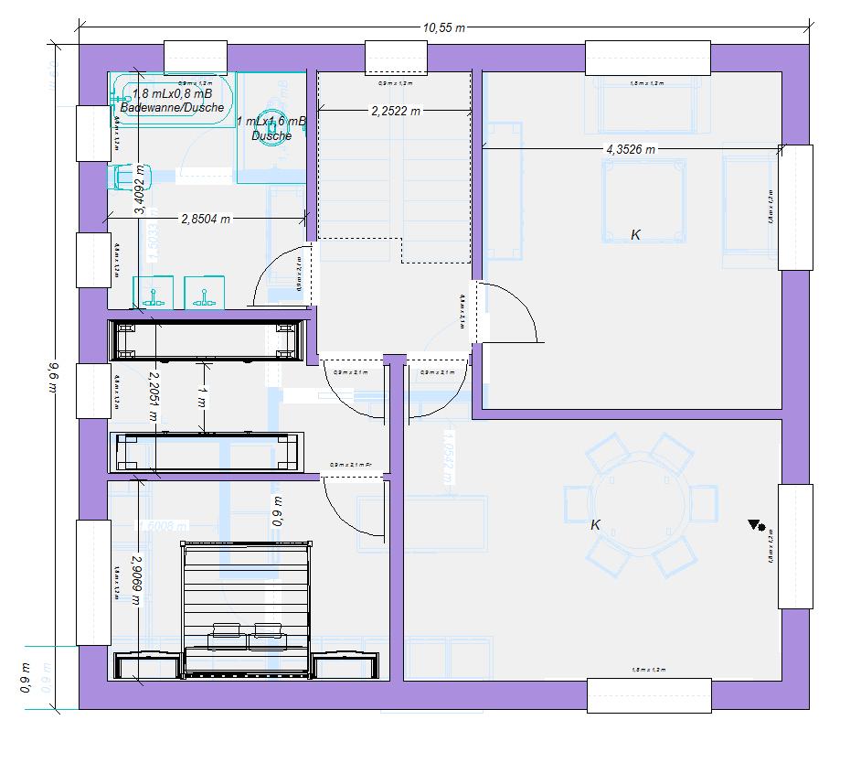

Das Bad musste Federn lassen für die Schränke.
Irgendwo muss es ja her kommen.
Grundriss eines Hauses: Räume, Türen, Bad mit Badewanne/Dusche, Küche und Esstisch sowie Maße.

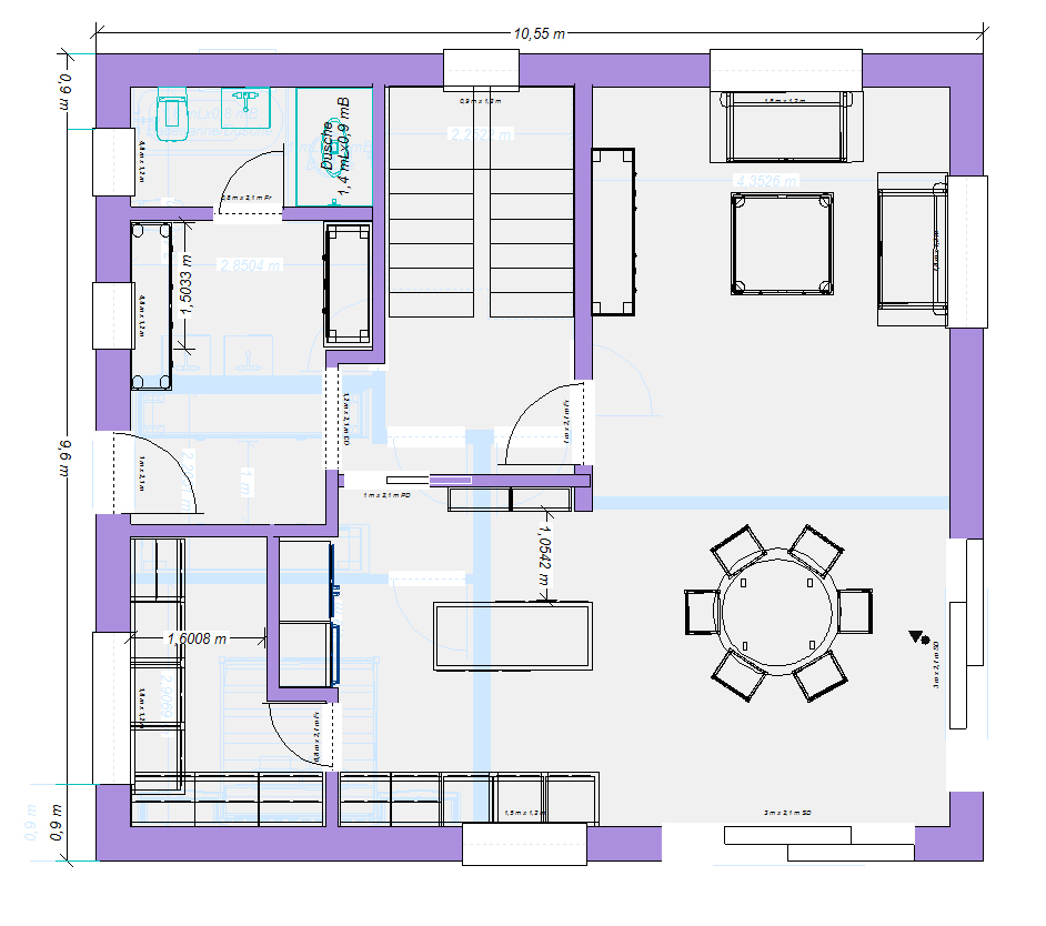

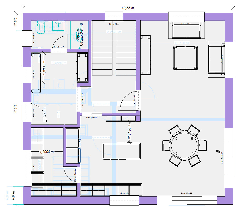

Im EG dann vielleicht doch lieber so ähnlich:
Grundriss eines Wohnhauses: Küche, Essbereich mit runden Tisch, Wohnzimmer und Treppenhaus.
Kommode im Flur springt da allerdings nicht bei raus - dafür kleine Regale in der Küche.
Du sagtest glaub ich mal, der Hang im Baufeld wäre zu vernachlässigen. Wovon reden wir da genau?
Diese ganze Höhensache würd ich mir an Deiner Stelle noch mal intensiv rein ziehen. Dabei kannst Du sehen, welche Optionen Dir für den teuren Riesenkeller bleiben (den müssen wir dann noch mal komplett durch-checken). Dabei kann es nicht schaden, auch mal das Bodengutachten zur Hand zu nehmen und zu schauen, wie versickerungsfähig Dein Boden so ist.

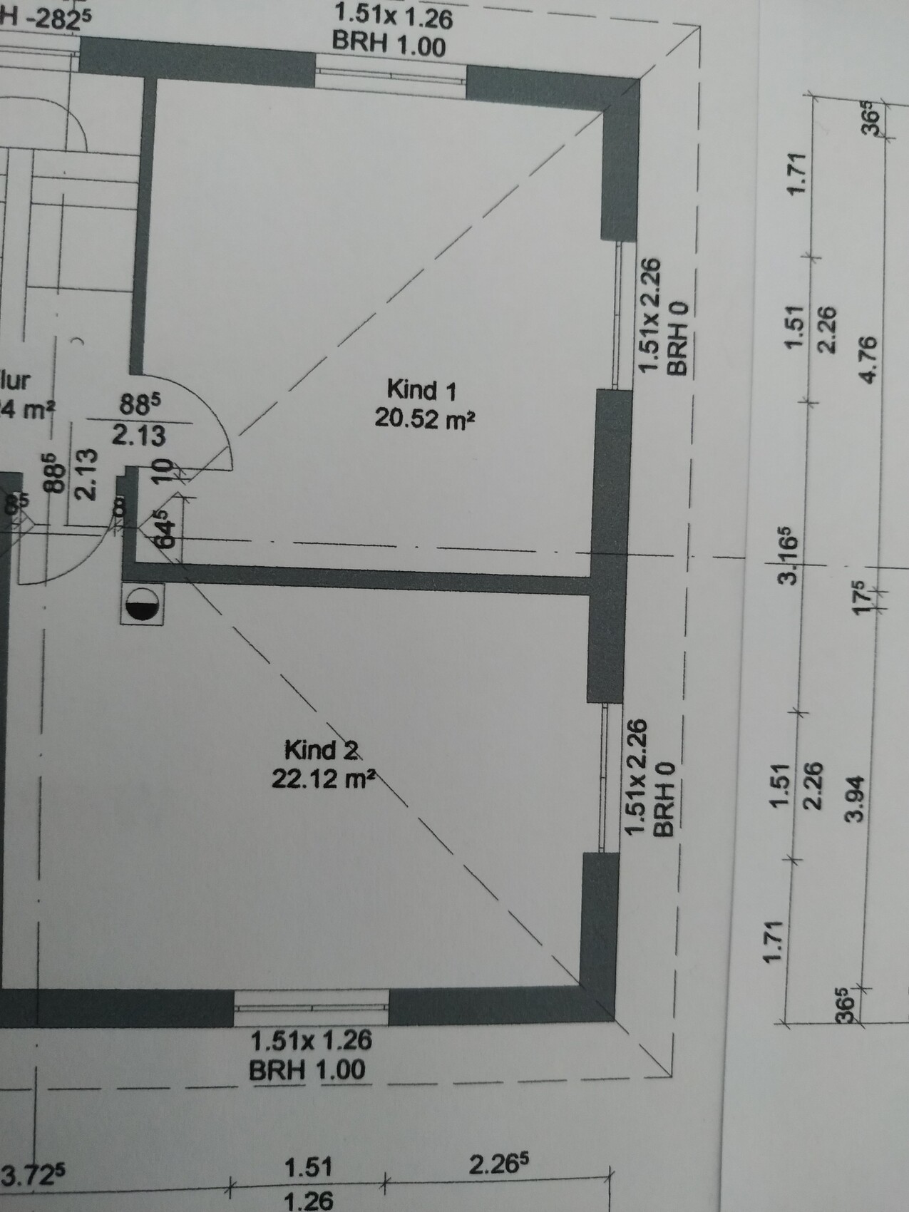

Kahos Pläne gefallen meinem Mann nicht. Es bleibt also nur bei der Änderung Gäste-WC/Garderobe und Fenster. Um die Podesttreppe realisieren zu können mussten die Türen von Kind 2 und Schlafzimmer etwas nach hinten geschoben werden. Wir warten jetzt auf die (hoffentlich) finalen Pläne.
Ein weiteres Problem beschäftigt mich aber...der Schornstein. Ich finde der liegt sehr ungünstig, vor allem bei Kind 2 gefällt mir die Lage nicht. Alternativ könnte man den Schornstein bzw. Kamin im EG links neben die Hebeschiebetür stellen, also an die Außenwand. Wäre dann im OG in der Ecke (Außenwand) bei Kind 1.
