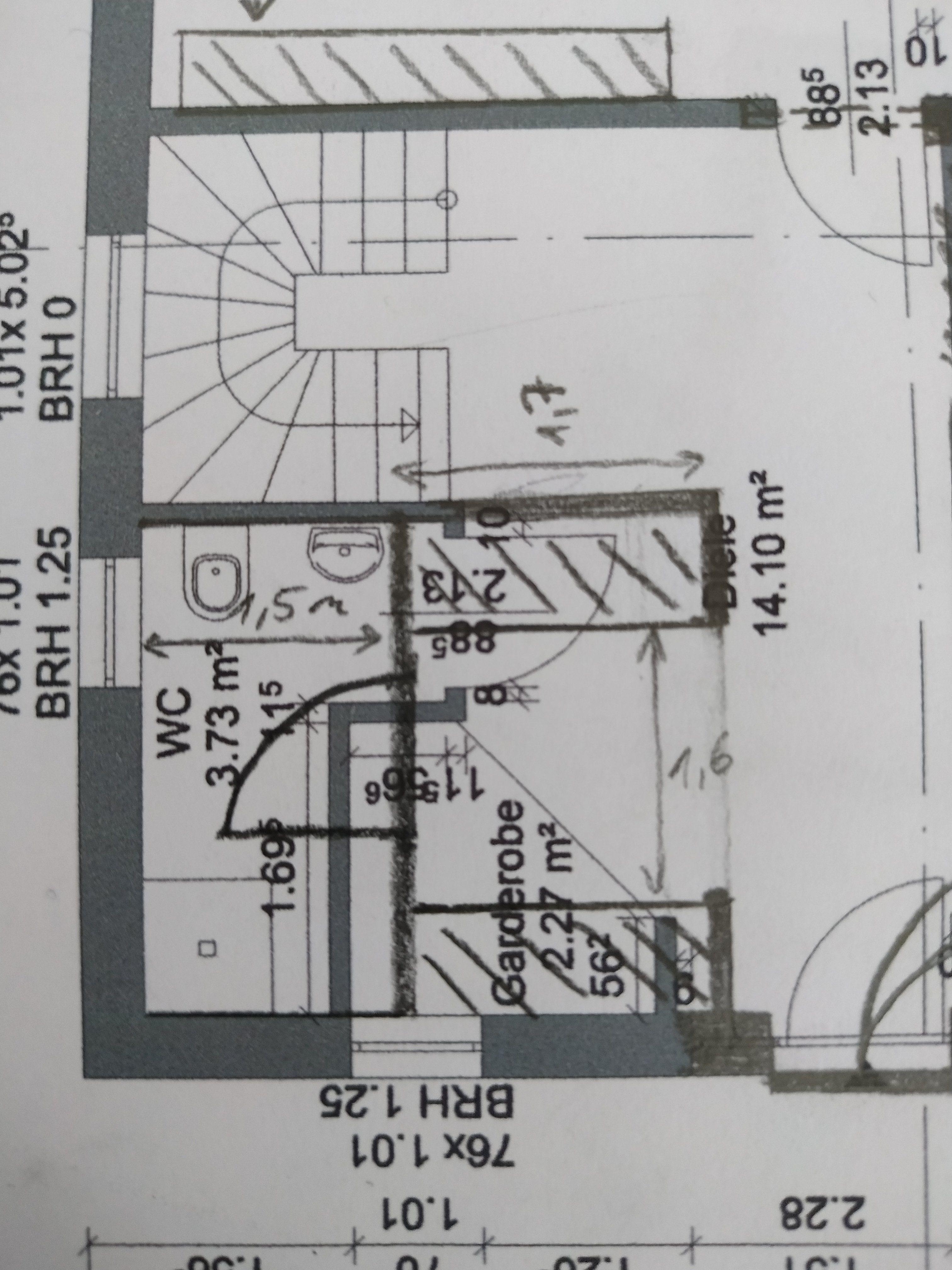

Es kommen weder in die Speis noch in die Ankleide Schränke mit Türen, sondern offene Regale (begehbarer Kleiderschrank quasi). Sorry, hätte ich wohl von Anfang an so erklären sollen.
Erkennt man was auf dem Bild? Da wäre Platz für 2 x ca. 1,70 m breite Garderobe, dazwischen 1,60 m Platz. Das WC sieht jetzt wieder "normal aus". Das Fenster geht so nicht, ist mir klar. Überlege, dass Fenster wegzulassen oder weiter nach rechts und drunter kommt eine Sitzbank mit Stauraum für alltägliche Schuhe.
Edit: um die 1,7 m breite zu erhalten, habe ich die Eingangstür etwas verschoben. Ob das möglich ist, keine Ahnung, aber auch wenn nicht wären es ca. 1.40 m Breite.

Vielleicht solltest Du das Ding gleich ganz allein entwerfen. Ich finde Dein letztes Gekritzel besser als jeden Entwurf vom GU.
So klappt es auch mit der Podest. Deine Fenster sind sowieso alle noch gaga - ich würde das in der Garderobe lassen und dort nur einen Schuhschrank unters Fensterbrett stellen. Die anderen Fenster richtest Du noch aus.
Mach die Speis doch einfach etwas tiefer. Das tut der Küche nicht weh und bringt Dir dort sehr viel. Vielleicht willst Du jetzt keinen Kühlschrank in der Speisekammer, aber wart mal 10 Jahre. Dann änderst Du vielleicht Deine Meinung und ärgerst Dich dann.
