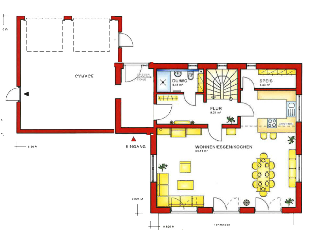

wo soll denn das Bett hin? Ich sehe da im Schlafzimmer irgendwie keinen richtigen Platz. Wo sollen denn Putzsachen im Obergeschoss verstaut werden, also Staubsauger zum Beispiel? Genauso im Erdgeschoss wenn im Eingangsbereich gesaugt wird?
LG
Sabine
Bauherrin92
LG
Sabine
Die Außenwand im Schlafzimmer ohne Ankleide ist 3,17m. Müsste ja reichen. Aber das werde ich natürlich noch alles richtig möblieren müssen.
Der Staubsauger kommt in die Speisekammer, da sehe ich jetzt kein Problem. Und nein, ich brauche nicht für jedes Geschoss einen Staubsauger.

Das Duschbad unten, wolltet Ihr das so?

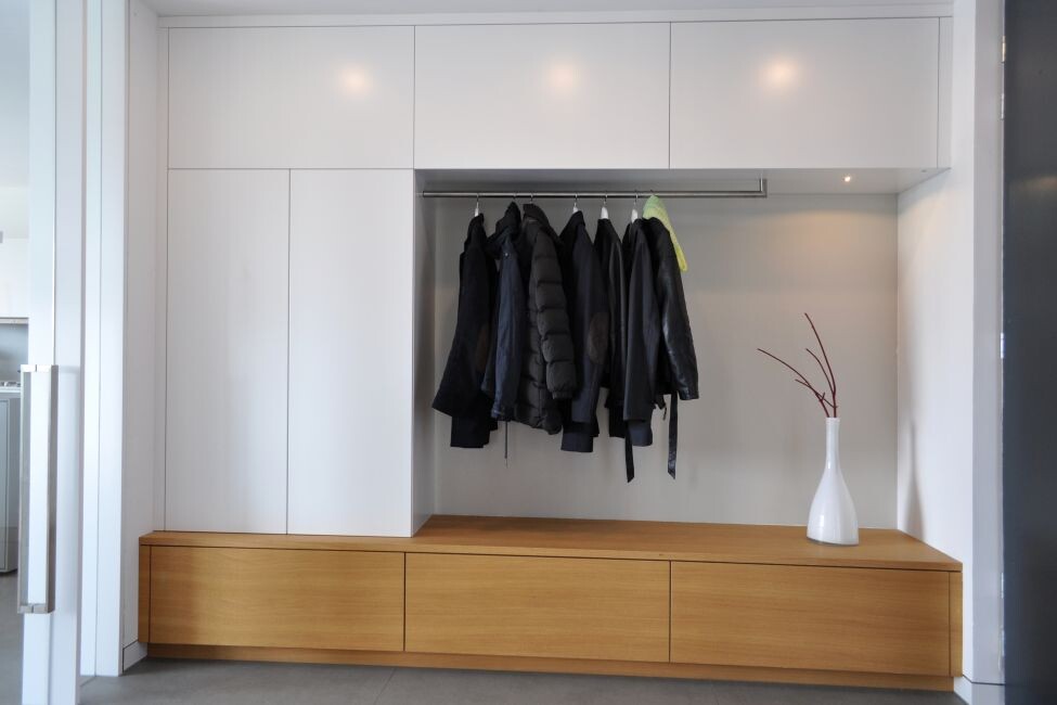

Wollte da eigentlich eine Einbaugarderobe, also das es in der Wand verschwindet, siehe Bild. Auf Papier sieht das jetzt natürlich nicht schön aus, überlege es wieder rauszunehmen.

Moderne offene Garderobe: weiße Schränke, Hängestange, Jacken, Holzbank, Vase mit Zweigen.

Kann Dir leider nicht folgen. Ich frag nach der Dusche und Du redest von Einbaugarderobe.
So meinte ich das. Würde auch das 1,40m-sinnlose-Flur-Problem lösen.
Grundriss eines Hauses mit Eingang, Flur, Wohn-/Esszimmer, Küche, Speis, Bad/WC, Garage/Terrasse.
Bauherrin92
Ich dachte du meinst, wieso das Gäste-WC so verwinkels ist, wegen der Einbaugarderobe. Was hast du dann gemeint?
Der Grundriss mit der Garage sieht top aus. Passt aber nicht für uns, da Esszimmer und somit auch die Küche in den Westen soll.
