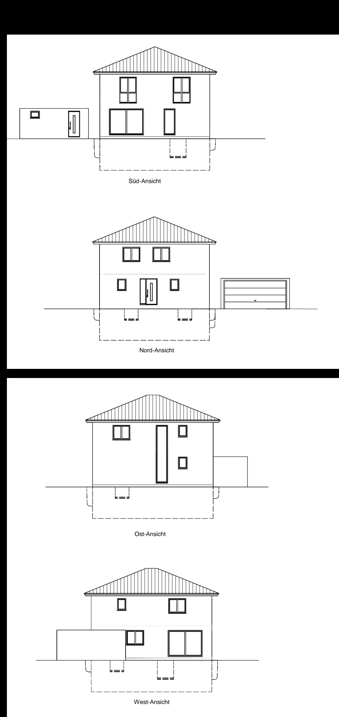

Nochmal bezüglich der Raumhöhe: Wenn ich die vergrößere um z.b. einen halben Ziegel, muss ich ja auch die Fenster vergrößern, oder? Damit die Proportionen stimmen.
10cm +/- mehr machen jetzt nicht gleich die gesamte Optik kaputt. Bei Euren Fenstern würde ich aber sowieso größere haben wollen. Dazu bräuchten wir aber erst mal die Ansichten. Oder hab ich die verpasst?
Ich hätte hier Ansichten, aber vom letzten Plan
Mehrere Ansichten eines zweistöckigen Hauses: Süd-, Nord-, Ost- und Westansicht.

Die Ansichten sind ein Witz, wenn Du mich fragst. Das sieht ja bald aus wie bei Hundertwasser, ohne diesen beleidigen zu wollen. Und die kleinen Fenster erinnern mich an Schießscharten. So sieht eine Stadthaus heute aus - zumindest das, was Du vermutlich planst:

Vielleicht hat der Architekt ja noch nen kreativen Farb-Material-Knüller in der Tasche, der hier nicht rüber kommt. Aber bislang sieht das sehr trist und zusammengewürfelt aus.
Ohne dir auf die Füsse treten zu wollen, Katja: Diese Beispiele mit sinnfreien riesigen Fenstern sind eben gerade auch nicht das, was viele wollen. Was nützen mir bodentiefe Fenster, wenn ich sie mit einer Couch zustelle? Nur weil es von außen scheinbar "schön" (und schon das liegt im Auge des Betrachters) aussehen?
Dort wo gewünscht, schöne tolle grosse Fenster: Das finde ich gut. Und wenn ich so unseren Stand der Planung anschaue, dann gibt es definitiv nicht überall bodentiefe Fenster. Daher halte ich die Ansichten durchaus für passabel (wenngleich die Symmetrie doch zu wünschen übrig lässt). Der Treiber für die Fenster sind die Raumgrößen resp. das, was sich dann darin befinden soll. Allenfalls kann man die Platzierung noch optimieren.
So sind wir auch nicht damit zu frieden. Bin am überlegen, da mit Farbe etwas nachzuhelfen.
Ich war anfangs total 'besessen' und wollte überall bodentiefe Fenster. Nach der Möblierung der Räume (und natürlich auch aufgrund der Preise) haben wir uns dann doch nur für bodentiefe in den Kinderzimmer entschieden, damit sie in den Garten schauen können. Und natürlich große Fensterflächen bei der Terrasse.
Das bleibt nicht so
