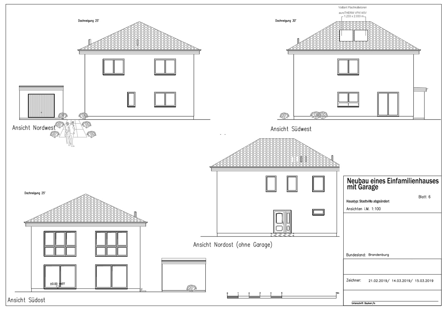

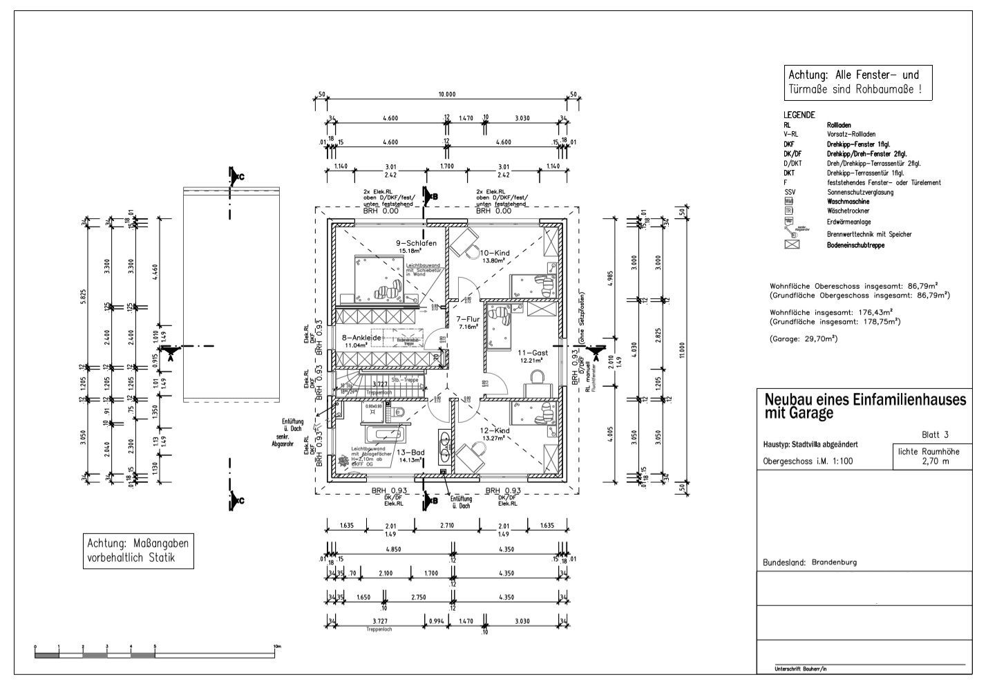

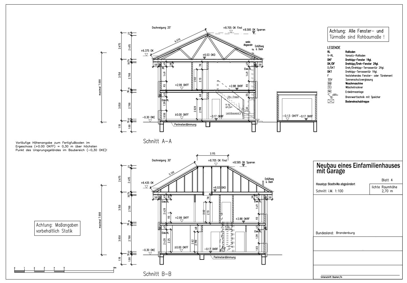

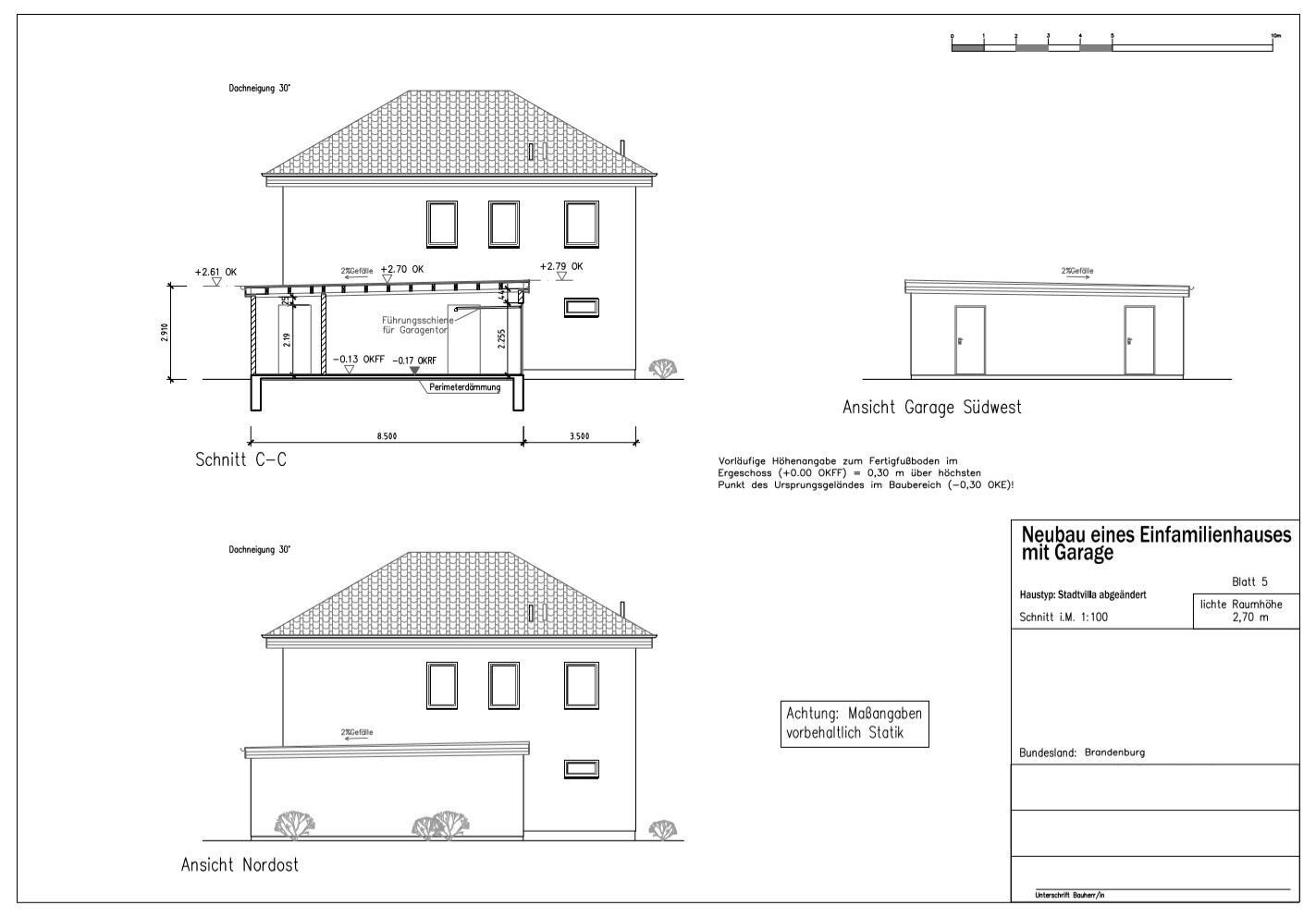

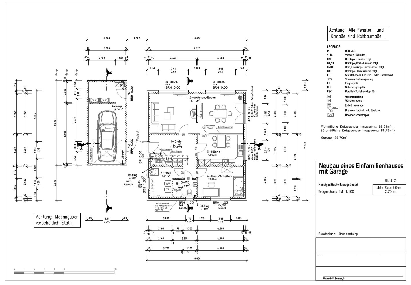

Wir sind in der Planung wieder einen Schritt weiter und haben dabei eure Anmerkungen z.T. mit in den Grundriss einmassiert. Der Windfang ist erst mal gestrichen. Bei der Garage steht noch im Raum eine durchgehende Überdachung zum Haus herzustellen. Mal schauen. Einige Kleinigkeiten sind noch nicht stimmig, z. B. Fenstergrößen. Aber das sollte sich die Tage glattziehen lassen. Anmerkungen wie immer gern willkommen .

Die Wohnzimmertür wird immer im Weg sein, wenn sie offen steht kommt man kaum zwischen Esstisch und Couch durch. Ich persönlich finde den Wohnraum auch zu klein um den Fernseher als Raumteiler aufzustellen.
