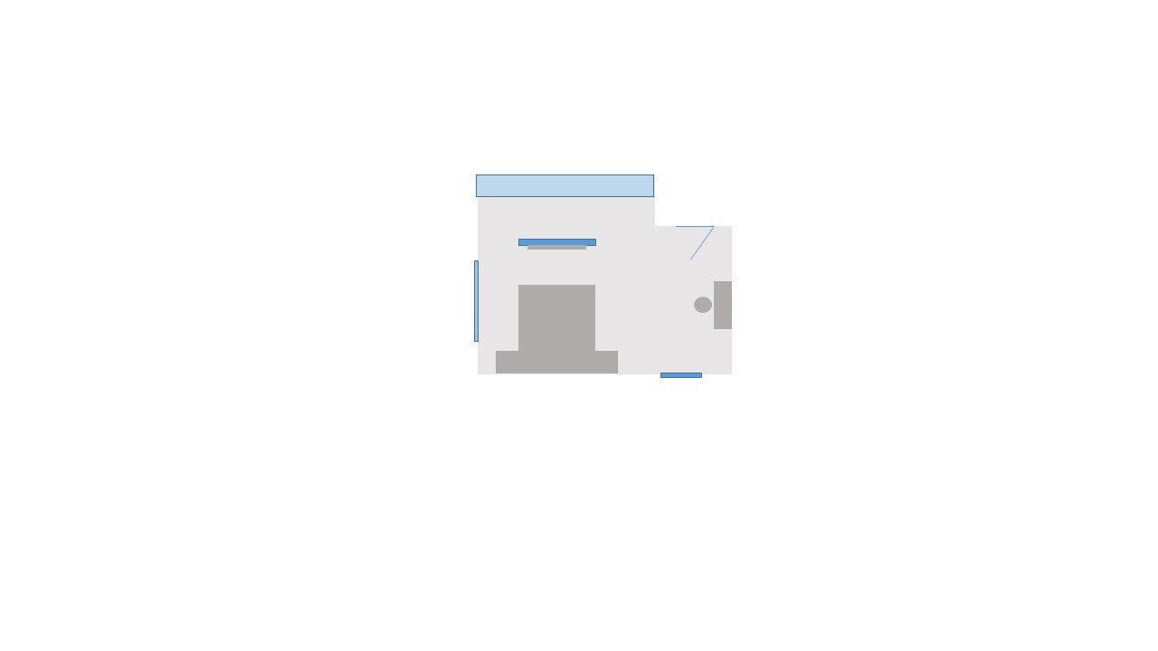

Also die Tür komplette weglassen zum Schlafzimmer? Nur die eine über Ankleide
Alessandro
hier noch mal eine Variante ohne drittem Fenster.
Vorteil ist dass hier das Bett gekoppelt von den Kinderzimmern steht und es großzügiger wirkt

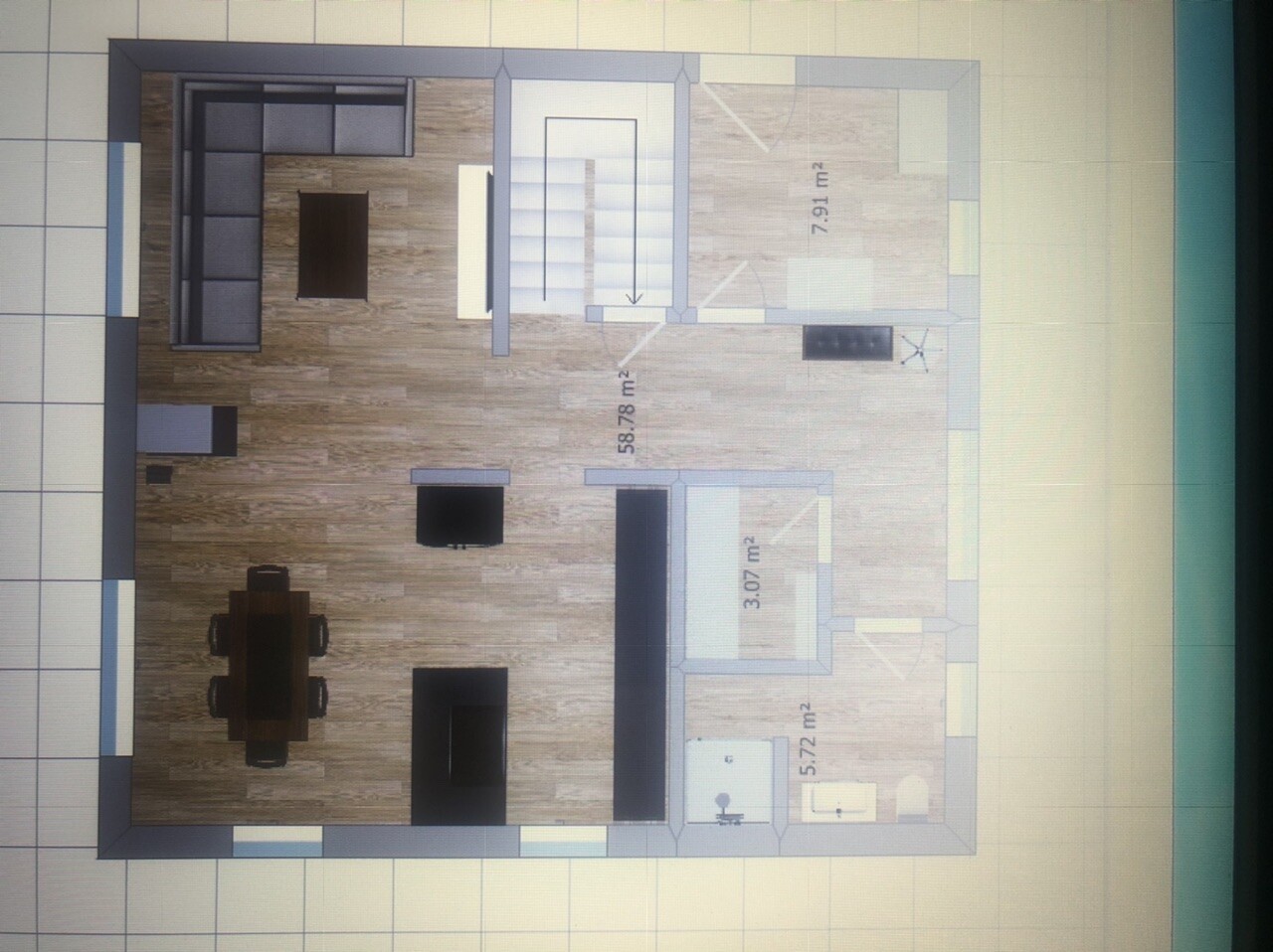

Anbei das Erdgeschoss.
Das Bad ist nun fast wie das zweite Bad bei uns in der Wohnung. Müsste also passen.
Bei dem kleinen Garderobenraum ist zwischen Pax und Wand noch knapp 1m Platz, zudem habe ich die Tür verändert. Auf die eine Seite habe ich noch ein regal mit 25 Tiefe platziert.
Der Hauswirtschaftsraum ist nach wie vor knapp 8qm und dürfte für eine Luft-Wasser-Wärmepumpe und späte Photovoltaik ausreichend sein.
Unter der Treppe ist auch mein gewünschter Abstellraum für Bier und Co.
In der Küche habe ich jetzt eine 390cm breite Küche reinbekommen. Selbst nach Putz und Co. sollten hier also 360cm oder 6 x 60er Korpusse passen. Die Insel ist 180x110cm. Der Abstand zwischen Insel und Zeile knapp 120-130cm. Der freistehende Kühlschrank (95x75cm) passt auch.
Im Wohn/Essbereich passt unser Tisch (180x90cm) + 6 Stühle. Die Couch ist 320x275cm. Also auch passend.
Einzig beim Kamin bin ich noch unentschlossen. Habe ihn jetzt erst mal dort platziert. Hier würde aber der Schornstein genau beim Nachttisch vom Schlafzimmer rauskommen. Lieber wäre mir in der Ecke von einem Kinderzimmer.
Mir persönlich gefällt es eigentlich sehr gut. Aber auch hier bin ich offen für Anregungen.
Die Treppe bekommt hier nach wie vor Licht, durch die Küchentür und das Fenster selbst (OG).
Grundriss einer Wohnung: Offener Wohnbereich mit Ecksofa, Esstisch, Küche und Bad.
