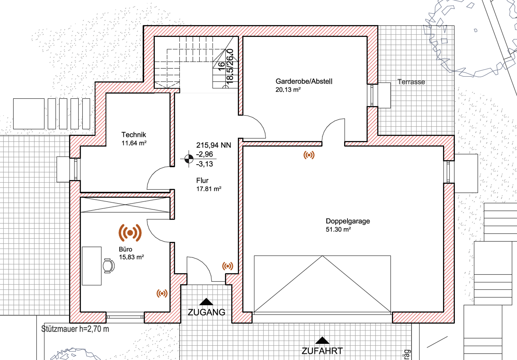

majuhenema
Hier nun unsere Verteilung. Generell haben wir erstmal (?) nur einen Anschluss und keine Doppeldosen vorgesehen. Ihr würdet vermutlich in den flexiblen Räumen (Büro, Hauswirtschaftsraum, Kinderzimmer 1 und 2) einen zweiten Lananschluss an anderer Stelle positionieren, richtig?
Bevor ich noch ein paar Detailfragen stelle: Was würdet ihr ändern? Wo fehlt etwas bzw. wo können wir uns eine Dose sparen? Bei jedem Raum planen wir zusätzlich einen Sat-Anschluss. Wir schauen 50% lineares TV und 50% Streaming.
Untergeschoss
- Accesspoint in Büro (großes Symbol)
- 1x Klingel, 1x Garage/Wallbox, 1x Büro (später eventuell Kinderzimmer?)

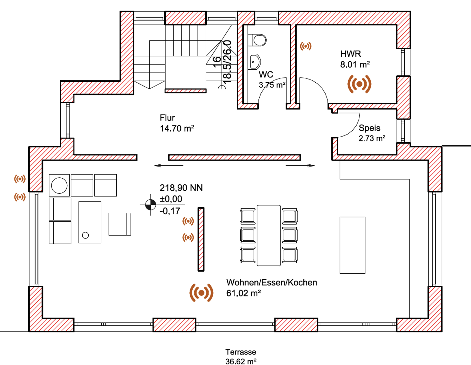

Erdgeschoss
- Accesspoint in Hauswirtschaftsraum und Allraum (wie von euch vorgeschlagen), 3. Accesspoint außen, neben der Lansteckdose für die Markise/Beschattung
- 1x Hauswirtschaftsraum, 2x Sichtbetonwand für TV, 1x Außen für Markise/Beschattung

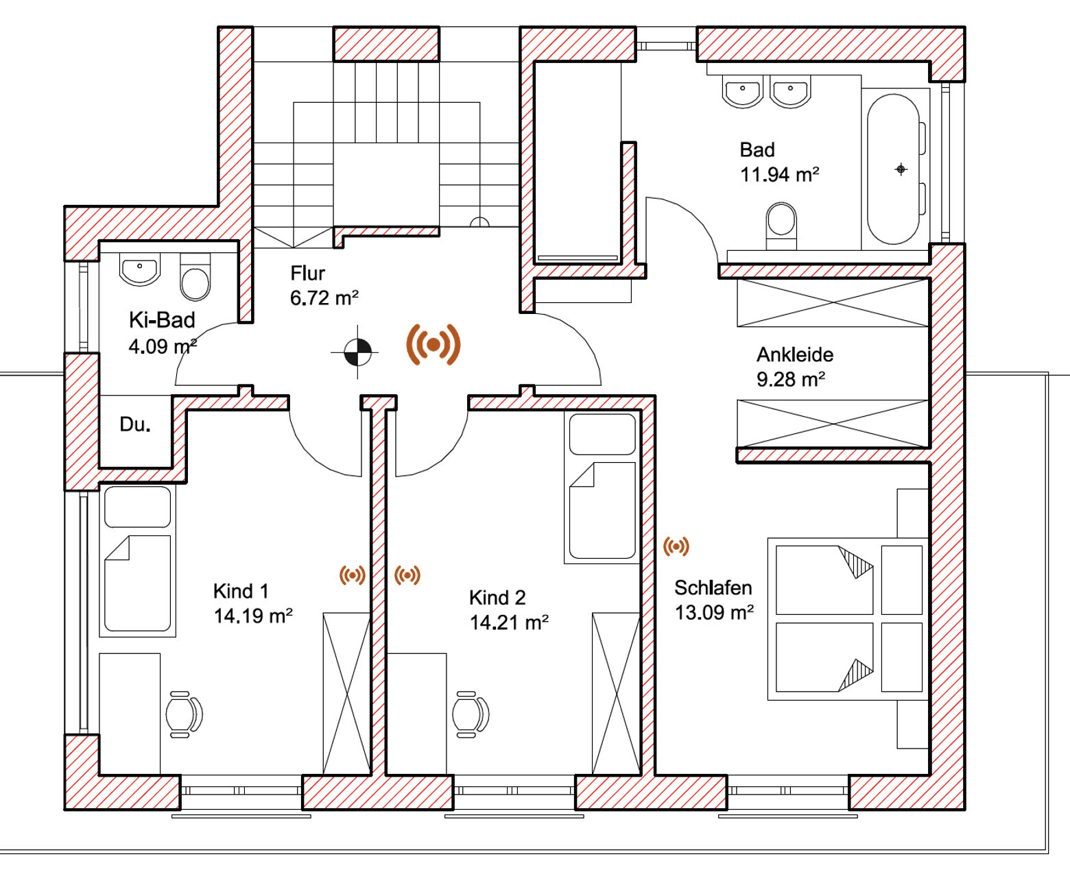

Obergeschoss
- 1x Accesspoint in Flur
- 1x Kind 1, 1x Kind 2, 1x Schlafen

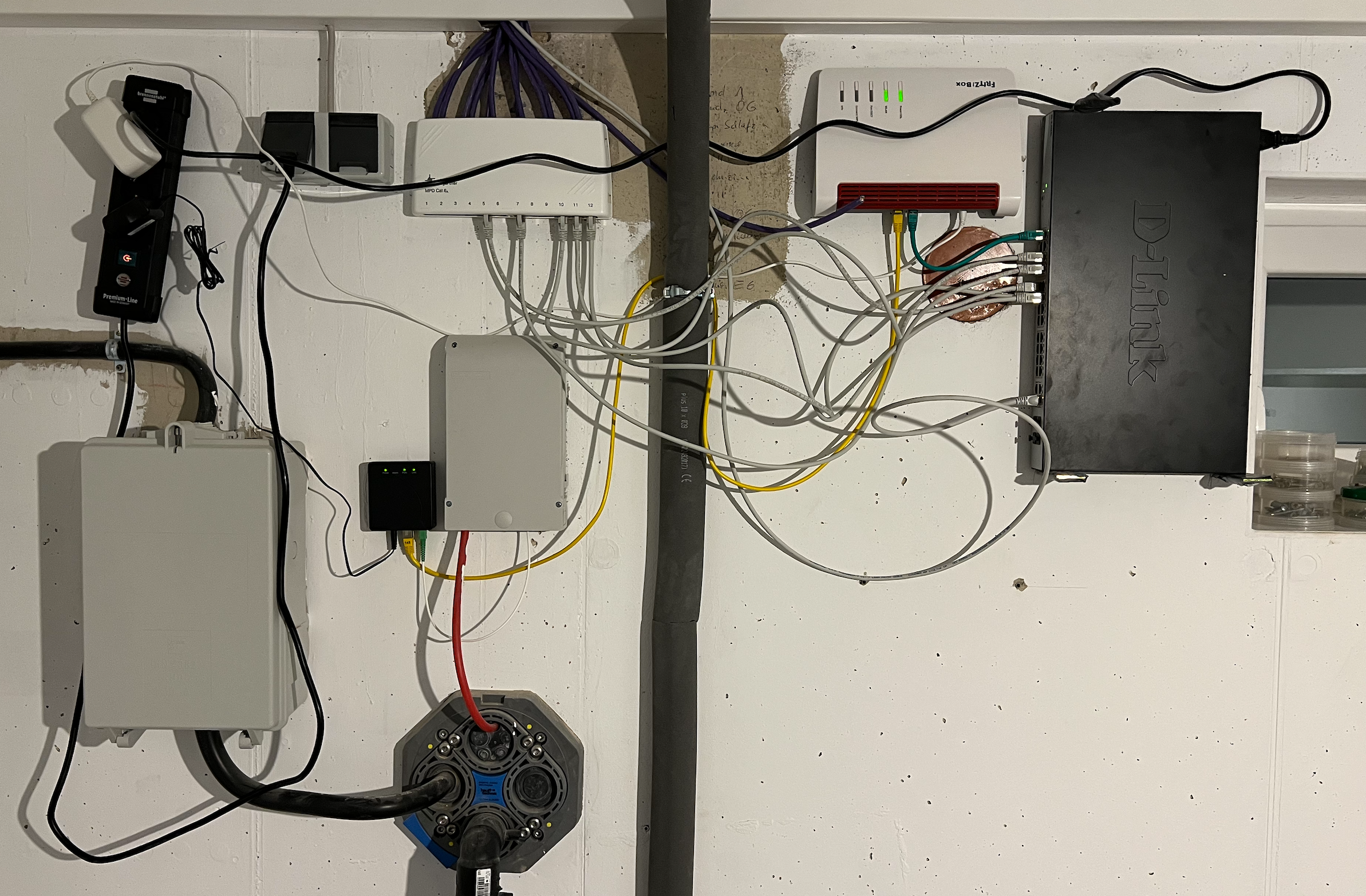

OWLer
OWLer
einen fähigen Elektriker hoffen muss
Wenn unmotivierte Elektriker auf unmotivierte Bauherren treffen, kommt sowas dabei raus. Fähig war er, nur unmotiviert, was das Netzwerk angeht. Das das jetzt alles da so rumbaumelt, geht mir richtig auf den Senkel, besonders da ich fast jeden Tag die Keystones angucke, mit denen ich das beheben möchte.
Deshalb: Elektriker nötigen, die CAT-Kabel in Keystones mit ausreichend Restkabel an geigneter freier Stelle (!) zu verpacken und dann selbst mit 19" Rack Hand anlegen und hübsch machen.
